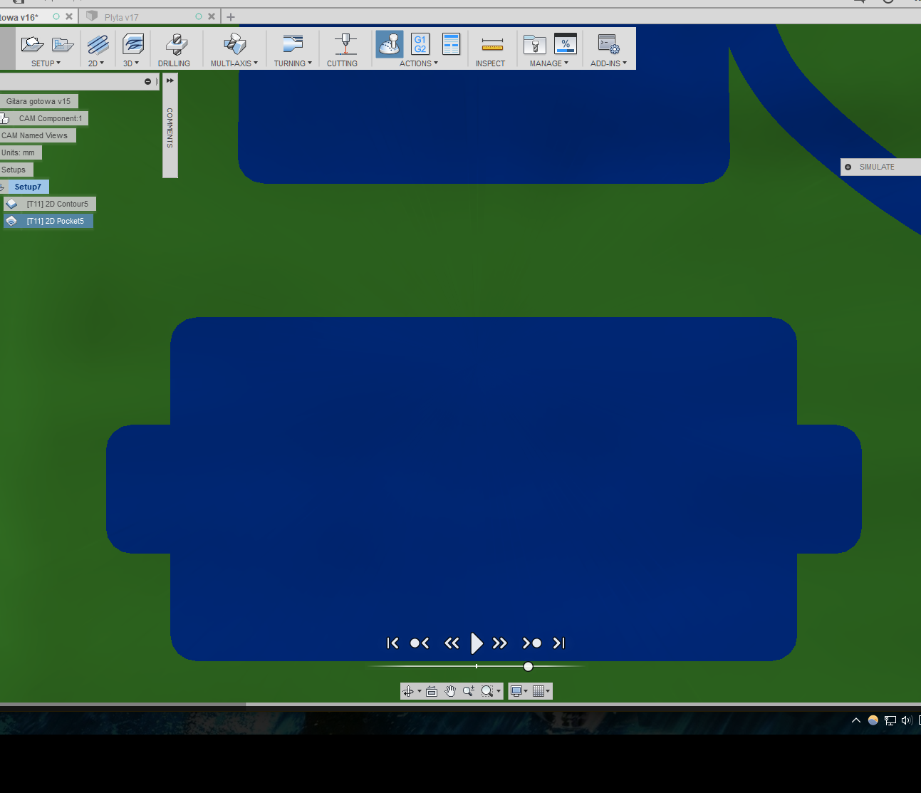

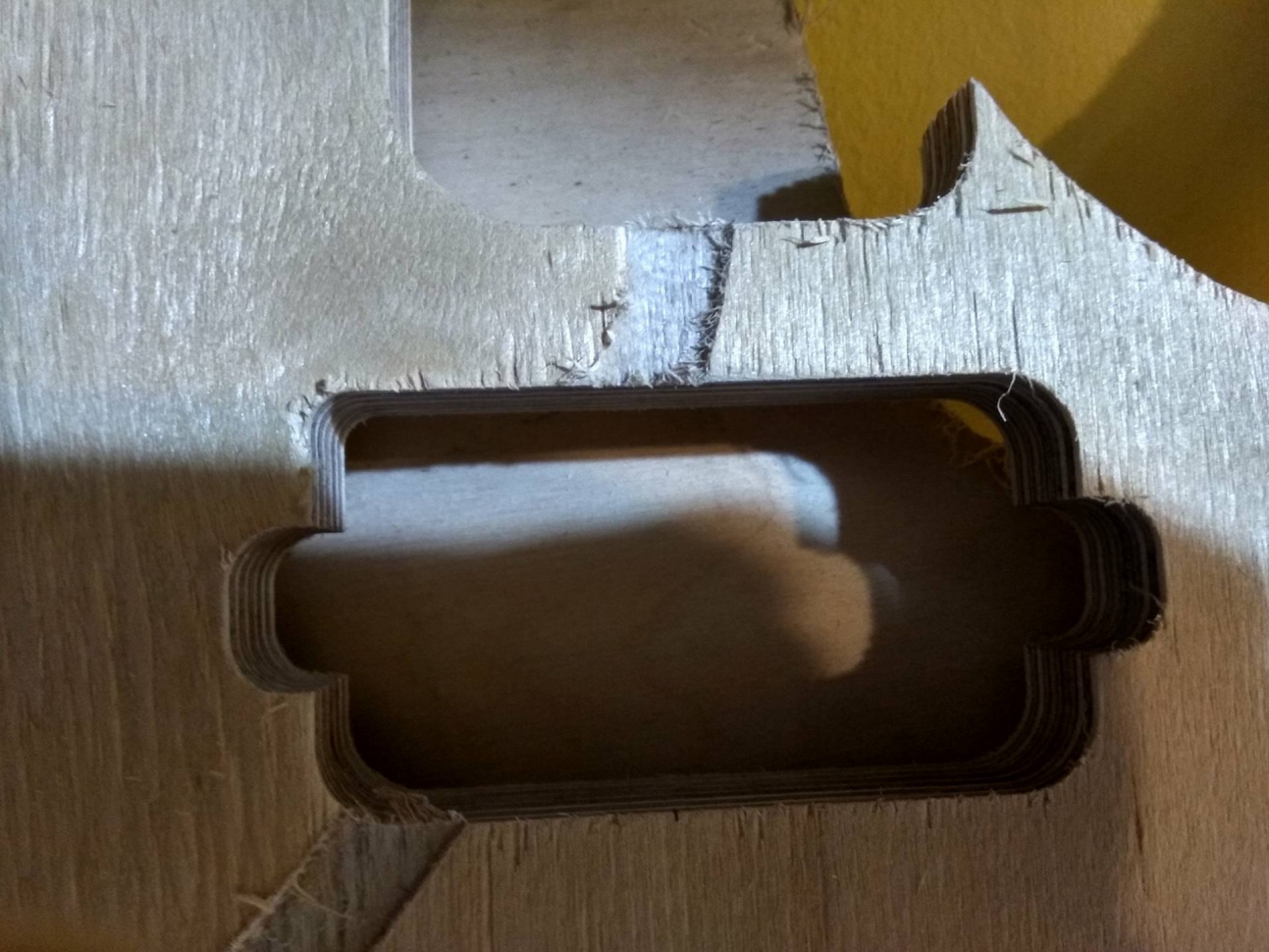

Wycina mi się dobrze, a dzisiaj popełniłem kilka prostych wycięć. Nie zauważyłem tego podczas obrabiania materiału, ale kształt wyciętego materiału różni się od projektu w Fusion360.
Błąd pojawia się na każdej warstwie (multiple depths).
Myślę, że zdjęcia przedstawią problem lepiej.
Tak wygląda zaplanowane wycięcie w Fusion360:

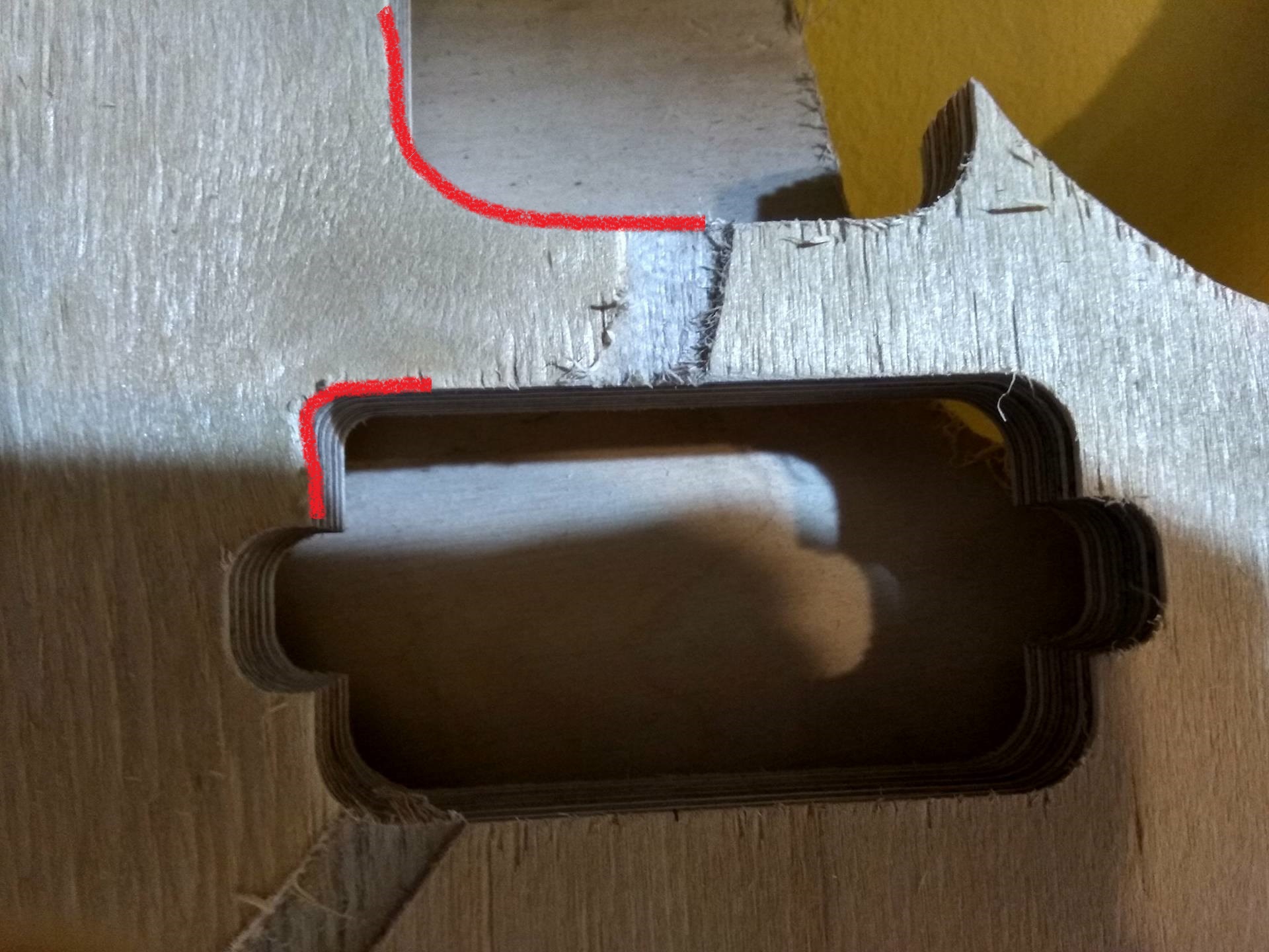

A tak wygląda wycięty element. Na czerwono zaznaczyłem kontur, który został źle wycięty. Porównajcie zdjęcie do screenshota z Fusion360. Wycinane za pomącą narzędzia 2D pocket w Fusion360.

W kilku innych miejscach jest taki sam problem.
Reszta wymiarów się zgadza, więc to nie jest źle dobrany frez.
Czy macie jakiś pomysł co jest nie tak?
EDIT:
Czyżby LinuxCNC nie korygował przyśpieszenia/spowolnienia silnika? Jutro przejdę stepconf jeszcze raz. Może coś nie tak poszło.

G64 G61 czy przypadkiem nie tu jest pies pogrzebany?

Nigdzie w kodzie nie mam ani G64 ani G61. Dodam G61 czyli obrabianie po liniach z tego co rozumiem.
EDIT:
Odpaliłem testowo MACH3. Patrze w prawy górny róg a tam G64. Zgaduje ze w LinuxCNC domyślnie też jest G64. Pytanie jak ustawić G61 do domyślnych :)

Dodaj. Ewentualnie dla niwelacji szarpnięć możesz dodać tolerancje dla G64 ale jak G61 zadziała to już "jesteś w domu"
w kodzie może nie być ale może być przywołane z innego źródła ... zawsze w kodzie lepiej sobie dać to na początku.

Wszystko wskazuje na to że masz rację. W poniedziałek się okaże, ale już dzięki wielkie :)

Dodaj w .ini np :
RS274NGC_STARTUP_CODE = G61

O super dzięki! Czytałem, że da się G61/G64 dodać w ini, ale linki do strony nie działały, także dzięki.
