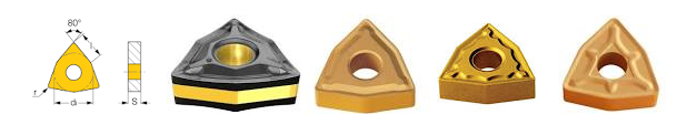

Dlatego najbardziej lubię płytki typu W, nie martwisz się, że któreś krawędzie się marnują.

Czy w płytkach typu W jest 6 krawędzi? Jak tego się używa, czy przez przekręcenie noża w imaku?
pioterek
Posty: 1724
Post napisał: pioterek » 26 paź 2017, 17:33
Jak dobrze policzysz to może być nawet 12
jak się używa - przez przekręcenie płytki i jej odwrócenie, po przełożeniu z noża lewego do prawego masz kolejne krawędzie i stąd się bierze 12. :wink:
