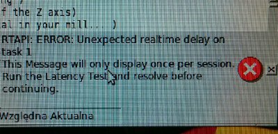

Czy jitter może mieć wpływ na spadek prędkości posuwu maszyny w czasie jej pracy?
W trakcie testu osi podczas konfiguracji stepconf, osie poruszają się z prędkością ok. 200, natomiast w trakcie pracy ledwo jadą.
Co może być przyczyną?
Po uruchomieniu programu wyskakuje mi błąd jak na zdjęciu.

...może wpisany jitter do setupu jest niższy od realnego?
Komunikat sugeruje, że ...unexpected realtime delay --- czyli opóźnienie niespodziewane
Właśnie pomiar jittera i wpisanie "nie mniej", niż wykazał test ma ustrzec nas przed tego rodzaju problemami.

Potwierdzam Jitter jest niższy ale nie mogę wpisać realnego, ponieważ po wpisaniu gdy zakończę edycję tego pola wówczas wraca do wartości 50000. Mogę go obniżyć ale nie mogę podwyższyć.
Próbowałem edytować plik konfiguracji i w nim wpisać prawidłową wartość, ale to znowu przy bazowaniu osi powoduje zatrzymanie programu i błąd coś właśnie z poruszaniem osi (nie pamiętam dokładnie) a gdy chciałem anulować to wyświetliło "nie mogę zatrzymać ponieważ trwa bazowanie".
