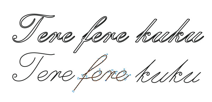

Szanowne grono proszę o pomoc radę .
Mam do wygrawerowania tekst ( a nawet jedna litera ) i nie ma problemu jeżeli napis jest duży bo frez jedzie po obrysie , Ale jak zrobić aby np litera I to była tylko kreska a K to trzy kreski i.t.d. Bo przy napisach 1-2 mm jest tak ciasno że napis staje się nie czytelny. Jak temu zaradzić
Czcionka z Corela .

Post napisał: Steryd » 21 paź 2017, 00:40
nie pamiętam, czy w corelu jest czcionka ROMANS, jak nie, to ściągnij ją sobie i będziesz miał
http://www.fontpalace.com/font-details/RomanS/
Można?

Post napisał: Steryd » 21 paź 2017, 10:01
To może przerzuć się na jakiegoś CADa, tam z takimi czcionkami nie ma problemów.

Post napisał: pitsa » 21 paź 2017, 12:00
W Corelu czcionki zamienia się na krzywe i można edytować je jak się podoba. Trochę klikania i da się to zrobić.

Post napisał: rynio_di » 21 paź 2017, 13:50
Chyba sobie poradziłem i doszedłem do wniosku że: Każda czcionka która jest dostępna w Corelu może być czcionką jedno-liniową, jestem ( wiekowym ) samoukiem ale robię to tak.... wybieram wyraz który chcę grawerować za jednym przejściem, ustawiam sobie jego rozmiar następnie przeciągam sobie prowadnice, dolne górne tak by wyznaczyć sobie tekst by był w jednej linii... następnie tekst otwieram w widoku szkieletowym, przekształcam w krzywe...klikając na krzywą zaznaczam...rozdzielam i usuwam niepotrzebne węzły czy całe elementy inne przedłużam pozostawiając jedną linie z kilkoma punktami krzywych...zapisuję w odpowiednim formacie i importuję do maszyny... może to trwa trochę ale efekt jest taki że maszyna graweruje za jednym przejściem nie gubiąc proporcji kiedy ten sam tekst chcemy w różnych rozmiarach, trzeba odrobinę cierpliwości w obróbce tekstu ale efekt jest sprawdzony..... można generować liczbę węzłów, łagodzić krzywe, przedłużać....dziękuję za rady (może coś jeszcze aby umieć więcej . Pozdrawiam.

Post napisał: dance1 » 21 paź 2017, 19:09
często robiłem to w taki sposób, tworzyłem napis, zapisywałem jako bitmapa, centerline trace i otrzymuję napis jedno liniowy, niewielkie poprawki i gotowe.
