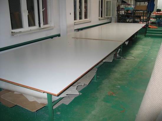

szukam rozwiązania umożliwiającego, rysowanie kształtów
na tkaninie lub papierze o szer do 1,60m i długości kilku metrów.
Interesowałby mnie nawet używany sprzęt oraz oprogramowanie.
Jeśli ktoś zajmuje się, lub potrafi zbudować takie urządzenie
oraz spiąć je z oprogramowaniem, będe zainteresowany współpracą.
Proszę o kontakt.

Mam ten sam problem
Z tym że u mnie stół ma 11 metrów, ale to nie ma znaczenia.
Właśnie kończe ploter frezujący a potym zabieram sie do rysującego na 1,6m.
Bedzie to ploter rolkowy (typu jak na zdjęciu)
Na allegro kupiłem digitizer A1 Calcompa.
A jeżeli chodzi o program to jeszcze mnie nie stac (4000-5000euro), więc testy przeprowadzam na demówkach, mysle ze zda egzamin.
Reasumując:
1. wprowadzam formy papierowe za pomocą digitazera przez co mam je w formie wektorowej.
2. wrzucam je do programu demo który automatycznie w 2-5 min układa je w jak najbardziej ekonomiczny sposób i mam podgląd na tą rozkładkę(niestety nie mogę jej narysowac na ploterze poniewaz jest to jak wspomniałem wersja demo,
3. robie zrzut ekranu wrzucam do corela a tam układam według wzoru.
z corela eksport do dxf czy hpgl.
4. nastepnie import do programu który obsługuje mój ploter.
Taki jest mój pomysł. To co napisałem to tak działa (sprawdzone), troche zagmatfane ale to pozory
A może ktoś ma lepszy.

Czy trzeba rysować na stole?. Przecież jest potrzebana drukarka o parametrach
1,6 x 20 m pracująca z rozdzielczością 100 dpi. Są na rynku takie urządzenia koszt z oprogramowaniem ok 50 tys zł. Osobiscie piszę się na współpracę. Potrzebuję jedno takie urządzenie za zdecydowanie mniejsze pieniądze.
P.s. niska rozdzielczość jest wystarczająca i dodatkowo zapewnia dużą szybkość wydruku.

Ciekawe, taaaka maszyna.
Mechanika dla stółu, łatwa do zrobienia, są gotowe prowadnice, napęd zdecydowanie paski.
Mechanika dla drukarki (cartridge chyba nie mogą pracować w pionie), proponuje użyć szerokiego paska zębatego do prowadzenia papieru.
A soft dla 2d(3d) + ttf + może bmp do wektorowej graf. klikam to od dłuższego czasu (z dłuuugimi przerwami, oczywiście) też by się znalazł.

Mechanika dla stołu, poprostu ploter o wymiarach stołu. Dużo zdjęc jest na forum.
Napęd - paski zębate, duża prędkość przesuwu pisaka i o to chyba chodzi przy dużych powierzchniach.
Cartrige - można użyć metody drukowania identycznej jak w atramentowych drukarkach w maszynie, która w zasadzie by nią była.
Prowadzenie papieru w tradycyjnej drukarce atramentowej, tego nie muszę opisywać można i tak lub można inaczej. Papier mógłby przesuwać się tył/przód i w danej chwili drukarka rysowała jedną linię (plotery tnące tak dziąłają).
Szeroki pasek zębaty do prowadzenia papieru, większa powierzchnia, z kórą przesuwa się papier to mniejsze błędy.
