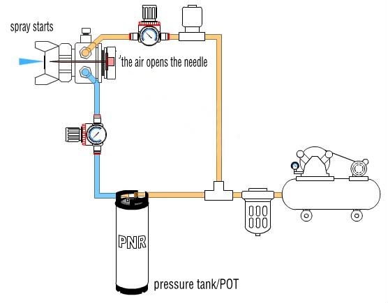

Dokładnie oto mi chodziło. Filmiki z serii CNC spraying machine już widziałem chyba wszystkie na YT. Doprecyzuje pytanko. Budowa 3 osi nie jest problemem 4 (5) oś to już dla Was wyzwanie znawców tematu, ale temat pneumatyczno - hydrauliczny też jest istotny no i oczywiście mach3 i odpowiednie makro do szybkiego programowania ścieżki malowania

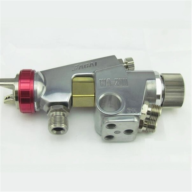

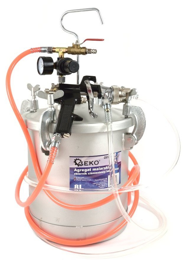

Myślę, że sterownie XY to faktycznie z termika może być, Ale jedna z osi się obraca , druga ustawia kąt natrysku. Pistolet znalazłem
i agregat - teraz sterowanie (elektrozawory)
ObrazekObrazek
