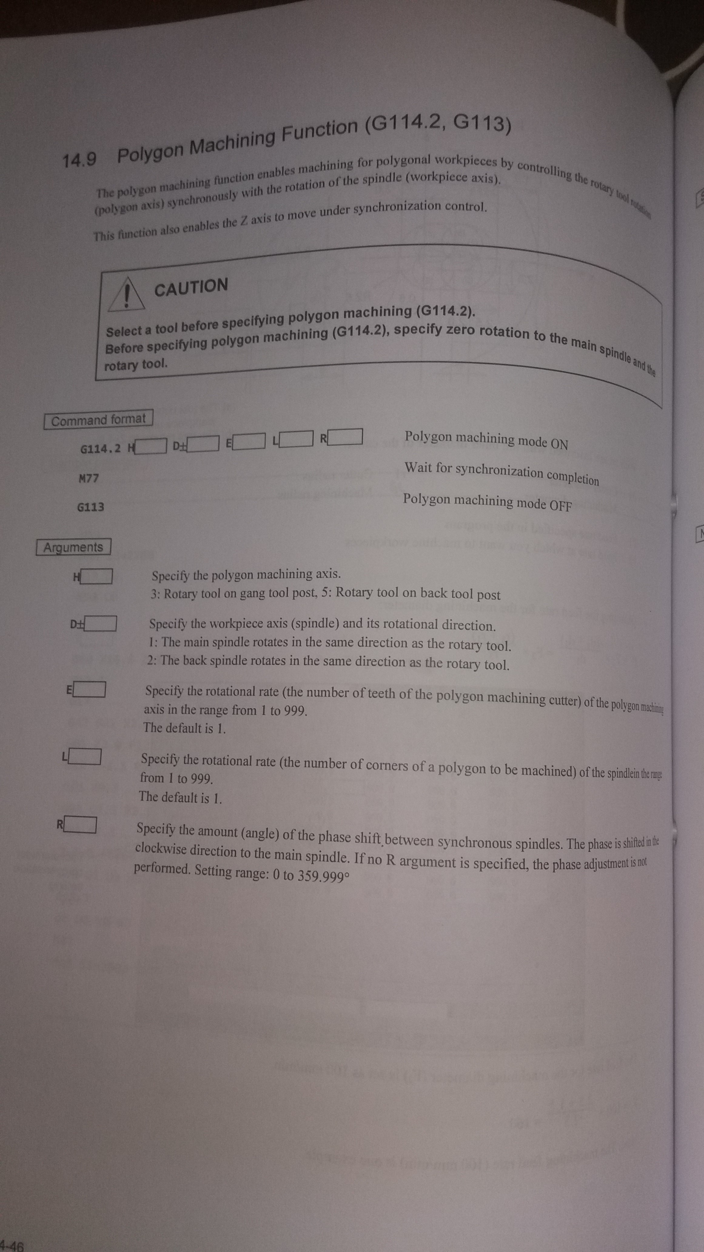

Witam potrzebuje pilnie pomocy czy ktoś jest w stanie pomóc w zrozumieniu w/w G-codu.
Jest mi on potrzebny do synchronizowania narzędzia obrotowego z przednim wrzecionem a dokładniej przednie wrzeciono musi się obracać z zadana prędkością a narzędzie obrotowe dokładnie 5x szybciej ... Cały problem polega na tym że muszą one ruszyć i rozkręcać się z jednakową prędkością i do tego chcę wykorzystać w/w synchronizację ...jednak nie do końca rozumiem co oznaczają literki w tym G-codzie a mianowicie :
G114.2 H3 D1 E1 L6 R0
Sterownie Fanuc
Maszyna Citizen L20X
Poniżej wrzucam zdjęcie z manuala :) a że z angielskim u mnie kiepsko więc proszę o pomoc . Jeśli ktoś ma pomysł jak inaczej rozwiązać ten problem proszę o pomoc

wywołać wujka Google i w narzędziach odszukać tłumacza, przepisać tekst do tłumacza i cieszyć się z otrzymanego tłumaczenia
