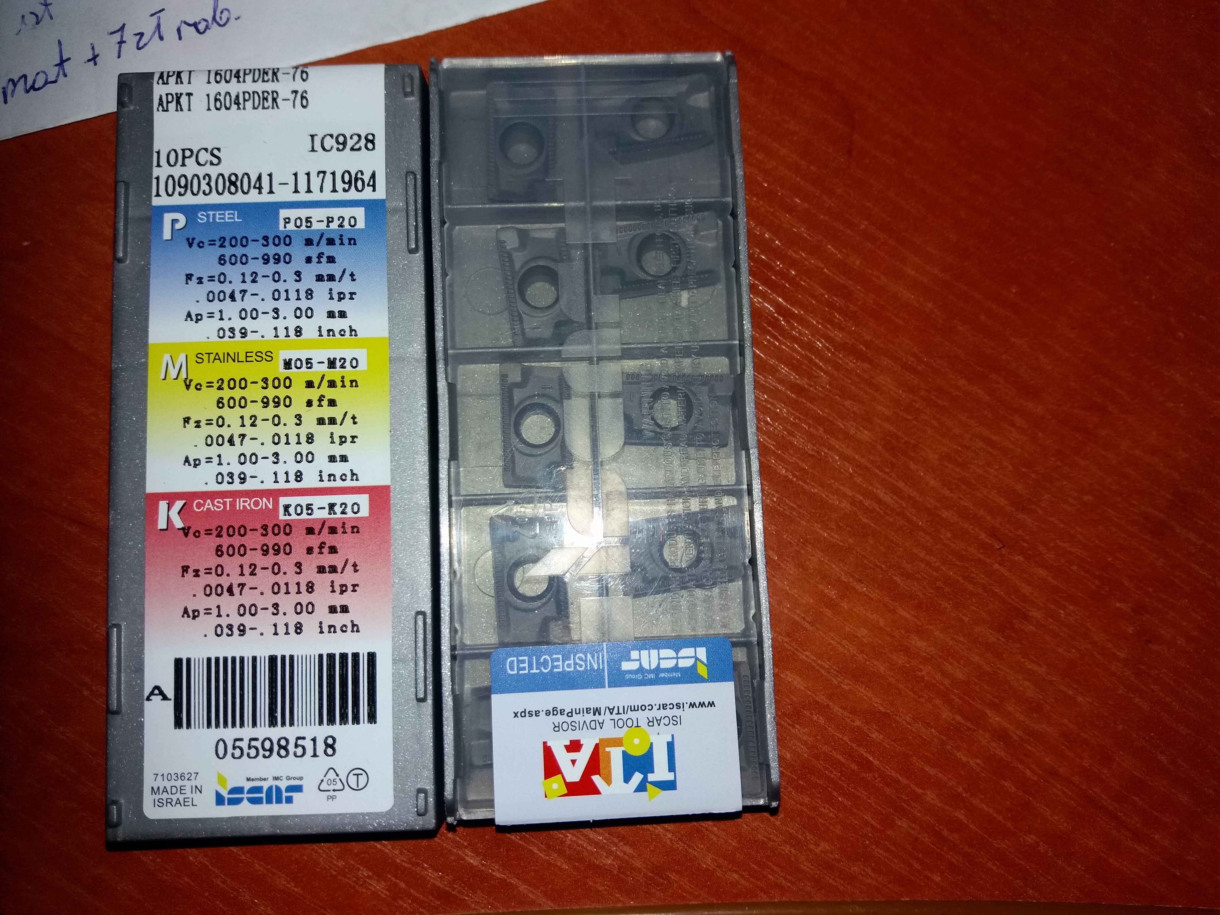

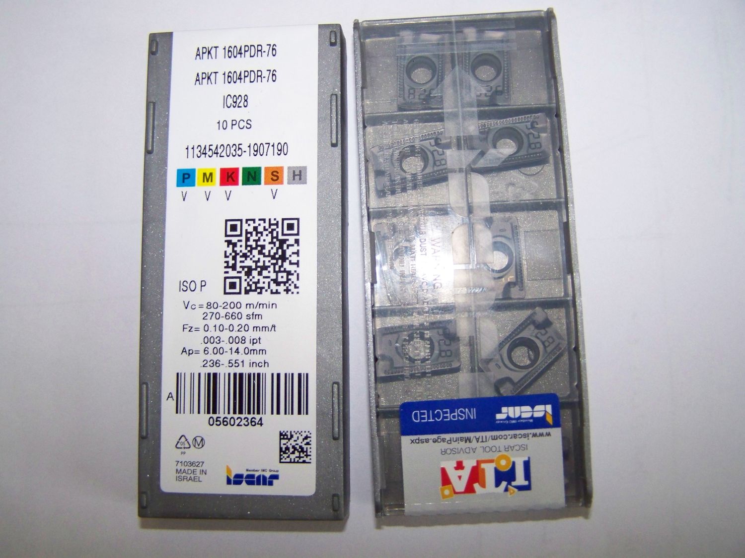

Plytki podróba ??
Post napisał: blasterpl » 15 wrz 2017, 20:49
Które to podróba ??
zacharius
Posty: 2558
Lokalizacja: Kraków
Post napisał: zacharius » 15 wrz 2017, 21:13
może się tak okazać że i te i drugie.
kilka rzeczy wskazuje na to ze pierwsze. ale tez są wskaźniki na te drugie
kolory, opis węglika, jakość nadruku i tp.
blasterpl
Posty: 1943
Lokalizacja: jelenia gora
Post napisał: blasterpl » 15 wrz 2017, 22:03
Pierwsze , APKT 1604 PDER-76 . PDER nie spotkałem się.
WZÓR
Posty: 8584
Lokalizacja: Oława
Post napisał: WZÓR » 16 wrz 2017, 01:30
To nie podróba .... , tylko Iscar słabej jakości.

PDR tak ale PDER to nie znalazłem u Iscara.
WZÓR
Posty: 8584
Lokalizacja: Oława
Post napisał: WZÓR » 16 wrz 2017, 11:05
blasterpl pisze:PDR tak ale PDER to nie znalazłem u Iscara.
Są to płytki ze starych zapasów , których już nie produkują ( w katalogu już nie znajdziesz).
Taką samą historię miałem z płytkami do toczenia , które kupiłem na bazarze za grosze.
Są tyle samo warte co płytki Lamina , wiec w przyszłości nie ma co się po nie wychylać.
