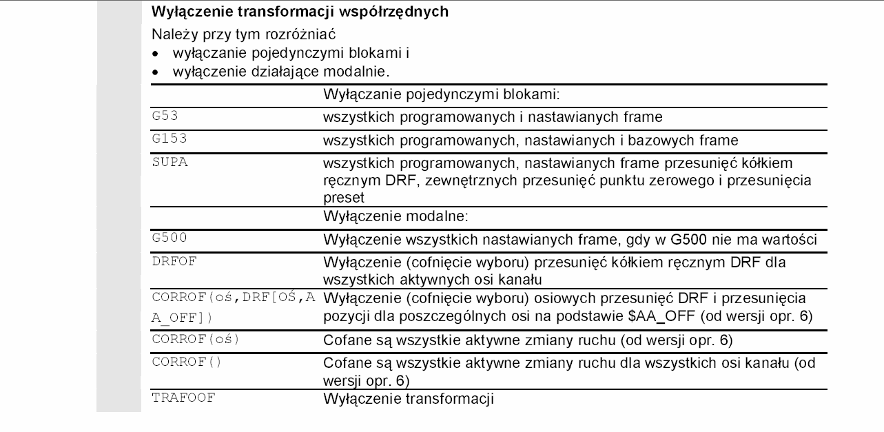

Witam. jak wyłączyć aktywny obrót układu współrzędnych bazy maszynowej

AROT RPL=30
Obrot ukladu o 30°

Ok tylko mi chodzi że ja mam ją aktywną a chcę wyłączyć. Sonda pomiarowa robiąc pomiar skorygowala układ współrzędnych w punkcie maszyny G500 i teraz jest cały czas aktywny, a jak go odwołać aby obrót nie był aktywny. Cały czas na pulpicie widoczny jest znaczek obrót wokół osi Y, a po użyciu skrętu cyklem 800 maszyna zmienia osie czyli cały układ i robi się wielki misz masz

SUPA lub ROT

Supa próbowałem i klapa. Rot spróbuj jutro i dam znać

dzięki za poświęcony czas,ręczne wyzerowanie bazy G500 dopiero pomogło

roberta pisze:wyzerowanie bazy G500 dopiero pomogło
Też o tym pomyślałem, ale czekałem na odpowiedź :grin:
