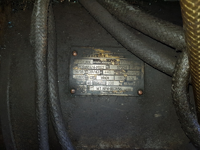

Przeszukuję internet od dłuższego czasu i próbuje uruchomić tokarkę TOS SUI-40 z silnikiem DC 14/16kw 39/43 A 440V 2800 obrotów . niestety bez skutecznie dlatego postanowiłem napisać post na forum, może ktoś doradzi co z nią zrobić. wydaje mi się że opcje są 3 :
1. Naprawa obecnego sterowania - od dłuższego czasu poległo kilku elektryków/ elektroników
2. wymiana napędu na AC i falownik i tu pytanie jaki silnik i falownik zastosować
3. Wymiana sterownika na przekształtnik np firmy apator tu pytanie jaki?

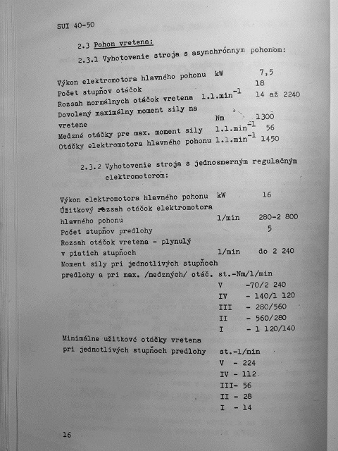

Tokarka w wersji bez silnika dc ma 7,5 kw ac silnik taki tez mam pod reka tylko ze obroty 1435 a ten dc ma 2200 falownik 7.5 kw tez mam pod reka.
Tylko pytanie co z praca na wolnych obrotach czy bexzie stabilna.
[ Dodano: 2017-09-06, 21:51 ]
a jeszcze wyczytałem z DTR żę zakres obrotów oryginalnego silnika jest 280-2800 tak to przynajmniej przez google translator rozumiem :) wysteruje falownikiem takie obroty?

pojde w silnik z falownikiem tylko teraz kwestia doboru sprzętu jaki silnik lepiej 1450obr czy 2900 mam falownik w zapasie EURA e2000 7,5 KW i silnik 7,5KW 1450obr tylko niewiem czy da się wysterować takie obroty jak na oryginalnym silniku
