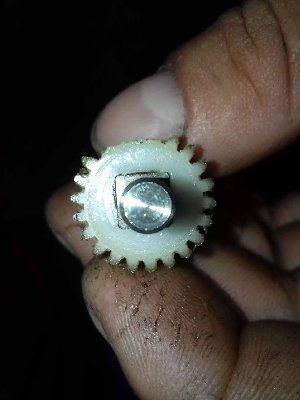

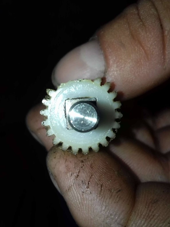

Witam. Mam uszkodzone kółko zębate od podawania drutu w migomacie Einhell sga145. Chciałbym wydrukować je na drukarce 3D. Jaki to może być moduł? Albo jak mogę to zmierzyć?
Edit:
Ok. Już wiem jak mierzyć moduł. Myślałem, że moduł to coś innego ;). Teraz kwestia narysowania. Jest jakiś darmowy generator? Mam dostęp do solidworksa, jest w nim jakiś moduł do rysowania kół?
Ostatnio zmieniony 05 wrz 2017, 12:12 przez Bostom, łącznie zmieniany 1 raz.
Posty: 12445
Post napisał: RomanJ4 » 05 wrz 2017, 12:11
Możesz obliczyć mierząc średnicę zewnętrzną da i licząc ilość zębów z.
Moduły są znormalizowane a ich zalecane wielkości to:
0,25; 0,3; 0,4; 0,5; 0,6; 0,7; 0,8; 1; 1,25; 1,50; 2; 2,5; 3; 5; 6; 8; 10; 12; 16; 20;
a obliczysz go podstawiając do wzoru
m=da:(z+2)
czyli
moduł = średnica zewnętrzna zębatki / (ilość zębów + 2)
Ale jako że średnica zewnętrzna może być już daleka od wzorcowej dla danego modułu (bo zużyta, niedokładnie wykonana, itd..) więc wynik dzielenia może wyjść niedokładnie taki jak znormalizowane moduły, np 0,9475 albo 1,1235, wtedy przyjmuje się najbliższy wynikowi czyli 1
