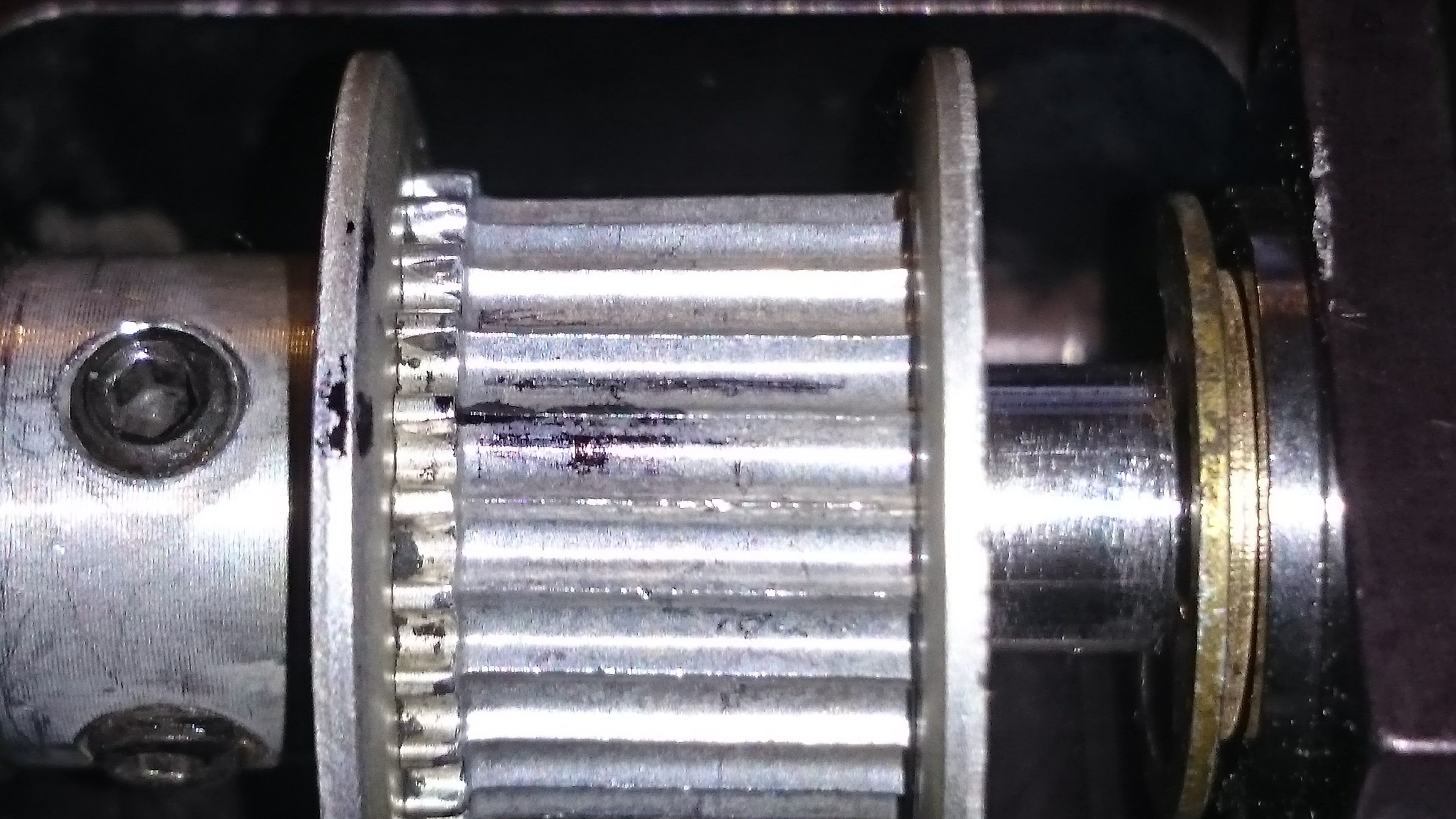

Czy stosowanie paska 9mm na zębatce o szerokości 10mm jest poprawne czy też może powodować problemy napędu ?
Na zdjęciu koło zębate napędzane paskiem 9mm .

Wygląda na to, że podziałka Ci się nie zgadza, albo pasek ma inny profil niż koło.

Profil i podziałka wydaje mi się dobra to koło pasowe jest mocno zużyte .
Koło ma oznaczenie GT a pasek jest GT L2MR .
Jaka szerokość zębatki powinna być do paska 10mm ?

Większa niż 10.

To normalne oznaki zużycia. Koło powinno być nieco szersze od paska.
