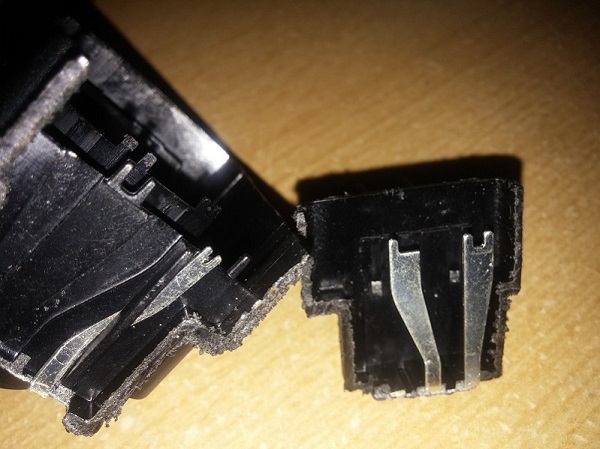

Hej,
Czy ktoś mógłby mnie zainspirować i dać do myślenia odnośnie problemu?
Jak podejść do rysunków elementu z tworzywa który ma w sobie zatopione złącza elektryczne? Wrzucam zdjęcie by było widać o co mi chodzi. Nie będę owijał, chyba zbyt ambitnie podszedłem do aplikowania do pracy i jako zadanie do rozmowy dostałem detal do przerysowania w 3D + wszelakie rysunki techniczne. Detal jest do wtrysku i o ile detal w 3D już zrobiłem o tyle jak ugryżć te połączenie plastik-metal nie mam pojęcia. Detal z innej strony ma też tulejkę metalową, ale ona moim zdaniem montowana jest po wtrysku, wbijana. Zaś złącza są wtopione i nigdy na oczy nie widziałem jak się produkuje takie detale, a co za tym idzie jak to przełożyć na rysunki.
Po linii łączenia połówek detalu tez nie mogę zrozumieć kiedy i jak umieszczane są złącza.
O ile do tematu podejdę słusznie i pokażę to co potrafiłem zrobić, o tyle sam ten problem siedzi mi w głowie i chciałbym się czegoś dowiedzieć nawet z samej ciekawości.

Do otwartej formy wkłada się blaszki. Forma się zamyka i je przytrzymuje w miejscach gdzie nie ma plastiku na stykach. Pozostała przestrzeń jest wypełniana tworzywem podczas wtrysku.

Dokładnie tak jak wyżej, zresztą podobnie wykonuje się detale metalowo-gumowe. Ale niestety szczegółów nie podam. Technologia tajne / poufne :mrgreen: Na internetach może coś więcej będzie, jakby tak szukać po wyrobach... Swoją drogą ciekawe zadanie dostałeś... bo też raczej na studiach mało o tym. W większości właśnie w pracy się człowiek "specjalizuje". Ja bym nic nie robił... może jakieś cwaniaki, sami nie wiedzą i chcą projekt za darmo :mrgreen:

Dzięki za info. No niestety zadanie raczej mnie przerasta więc trzeba spojrzeć prawdzie w oczy i zacząć od niższych szczebli :)
Firma wiedzieć wie, bo projektują i produkują takie rzeczy. Widocznie szukają kogoś od pierwszego dnia samodzielnego z dużym doświadczeniem.
bartoszmista
Post napisał: bartoszmista » 02 wrz 2017, 11:09
Tak na serio to ja bym się nie poddawał... Tylko śmieszą mnie takie wymagania pracodawców. Jeśli masz odpowiednie wykształcenie plus potrafisz obsługiwać CADa (3D) plus umiesz wykonywać dokumentację to powinno wystarczyć. No chyba że bardzo nabajerowałeś w CV :mrgreen:
Rysunki blaszek pewnie już masz plus ich technologia (np. wypalane i gięcie lub tłoczenie). Rysunki elementu z tworzywa też ponoć masz, jak piszesz. Cały problem teraz w technologii wtrysku i konstrukcji tej formy (bo myślę że to też trzeba zrobić). Trzeba tak zaprojektować formę żeby można było mocować jakoś te blaszki.
