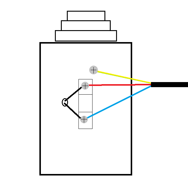

Podczas próby włączenia Wiertarki pojawiają się efekty świetlne i wysadza korki .
Coś źle podłączyłem po tym jak usunąłem kable od żarówki i obydwu zabezpieczeń (-osłona przeszkadzała podczas frezowania a pasy klinowe i tak zmieniam po wcześniejszym wyłączeniu kabla z gniazdka)
Czerwony niebieski i zielono żółty(uziemienie) - kable lecące od silnika
niebieski brązowy i zielono żółty(uziemienie)- kable od wtyczki
ObrazekObrazek
Tu zdjęcie podłączenie samego silnika.
Wychodzą z niego 2 czarne kable. Czy ma znaczenie który z tych czarnych będzie podłączony z czerwonym/niebieskim?

Zrób zdjęcie podłączenia silnika z innego kąta.
Nie wiem czy dobrze widzę ale wygląda jakbyś zwarł fazę z neutralnym właśnie na silniku.

Ze zdjęcia wynika, że zwierasz czerwony z niebieskim jakimś mostkiem. Usuń mostek i spróbuj uruchomić.

Tylko że ten mostek był tam fabrycznie.
Chodzi mi o to czy te oba czarne kable wychodzące z silnika są takie same?
czarny1 + czerwony
czarny2 + niebieski
czy
czarny1 +niebieski
czarny2 + czerwony

To nie ma znaczenia który z kolorowych połączysz z czarnym . Odłącz te kolorowe ( niebieski- czerwony ) podłącz się tam kawałkiem przewodu prosto z gniazdka , i zobacz czy silnik zastartuje czy wywali bezpiecznik , powinien ruszyć bez problemu.

przełożyłem odwrotnie kabelki od zasilania i działa ale tylko tak długo jak przytrzymuje się przycisk start.
W tym wyłączniku jest jeszcze 1 wolny pin i wiem że tam był podłączony jeden z 2 kabli od zabezpieczeń.

Bo pewnie masz włącznik z przekaźnikiem , i ten wolny pewnikiem zasila cewkę przekaźnika poprzez zabezpieczenia ..

Bo to włacznik z przekaznikiem samopotrzymujacym-jak w zwykłym styczniku.
Ten dziwny "mostek" o ktorym wspomniał "enstein" to zwykly kondensator przeciwzakłoceniowy-moze byc =,moze go nie byc.Jest do filtrowania zakłócen z komutatora i szczotek, do sieci energetycznej.
