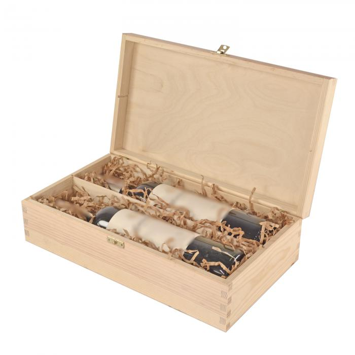

Witam. W niedługim czasie będę miał do wykonania ok. 1 tys sztuk takich skrzyneczek ze sklejki lub drewna.
Grubość ścianek ok. pół cm. Poszukuję dobrej czopiarki bądź coś co pozwoli mi na uzyskanie wczepów.Obrazek
Proszę o pomoc. pozdrawiam

chodzi o takie skrzynkiObrazek

może taki zestaw https://www.trenddirectuk.com/876x1-2tc albo podobny ,bo jeżeli to będą skrzyneczki do butelek to będziesz potrzebował większego zestawu niż ten z linku

Za małe. Skrzynki będą do max 15 cm wysokości. Bardziej chodzi mi o maszynę przystosowaną do tego typu połączeń . Wszędzie widzę samoróbki. Na to nie mam czasu.

Znałem nazwę maszyny co potrzebujesz...
FOD DFPA-40
Namiar na fabrykę. To w zasadzie frezarka do profili ozdobnych> kwadratowe tralki do schodów etc. Ale z odpowiednim wrzecionem robi się i czopy.

Chcesz 1000 pudeł tak robić.... kiedyś się w to bawiłem i zrobiłem jedno pudełko. Czasowo to jest masakra.
Jakbyś napisał że lubisz się tak ręcznie bawić to poleciłbym frez 45 stopni pióro wpust.
