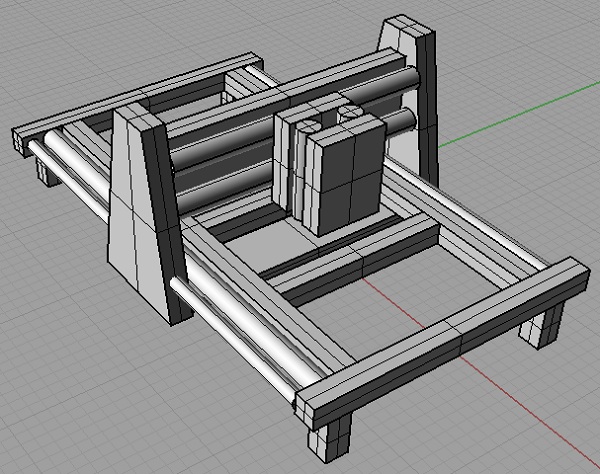

hejka,
jako że co chwilę robię coś z alu miękkiego ale też lotniczego to potrzebuję sprzętu do jego obróbki.
Męczy mnie że co chwilę szukam kogoś do wykonania - czas pieniądze, przesyłka itd.
tak więc czas na swój sprzęt.
Założenie:
Materiał - alu, mosiądz, rzadko stal ale też drewno
Na start 3 osie ale z możliwością rozbudowy na 4osie.
Obszar roboczy 800x600x150 max.
Konstrukcja stal.
wrzeciono chińczyk mokry 1.5 lub 2.2kw
Narysowałem na szybko coś takiego jak w załączniku.
całość z profili zamkniętych grubościennych - proszę o pomoc w dobraniu ich wielkości.
Myślę że zamiast prowadnic podpartych dać wózki jezdne ale teraz pytanie po jeden na stronę czy po dwa dla osi X.
Jakie proponujecie podzespoły - zamierzam finansować się powoli przez całą zimę więc jest pole do manewru.
Gdzie na poznaniu kupić i z polerować od razu profile żeby było równo no i zachowane kąty ??
Plan na poskręcanie całości i na koniec pospawanie w newralgicznych miejscach żeby złapać sztywność (ewentualnie proszę o inny koncept )
p.s. proszę o pomoc bo dawno już chodzi mi cnc po głowie (3d programuję na bieżąco) ale co do podzespołów itd jestem mega zielony więc proszę o potraktowanie mnie łagodnie bo ZIELONY jestem :]

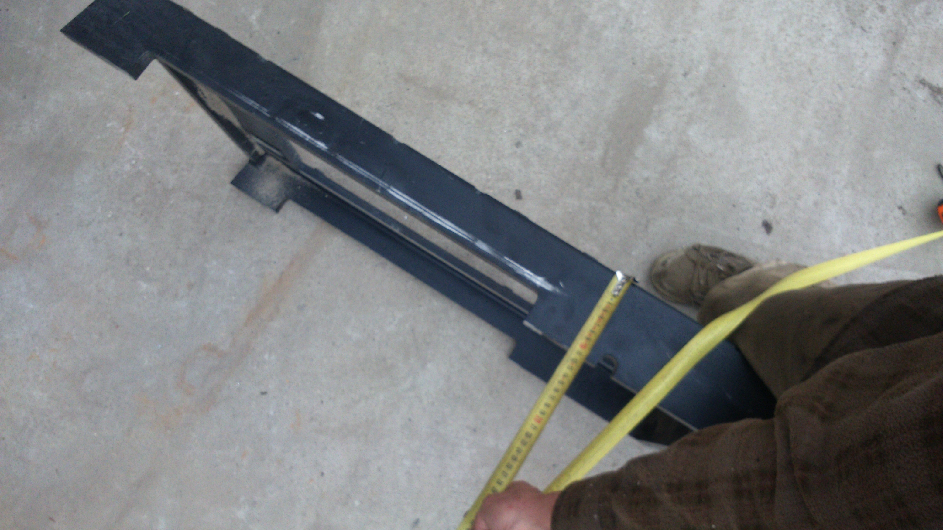

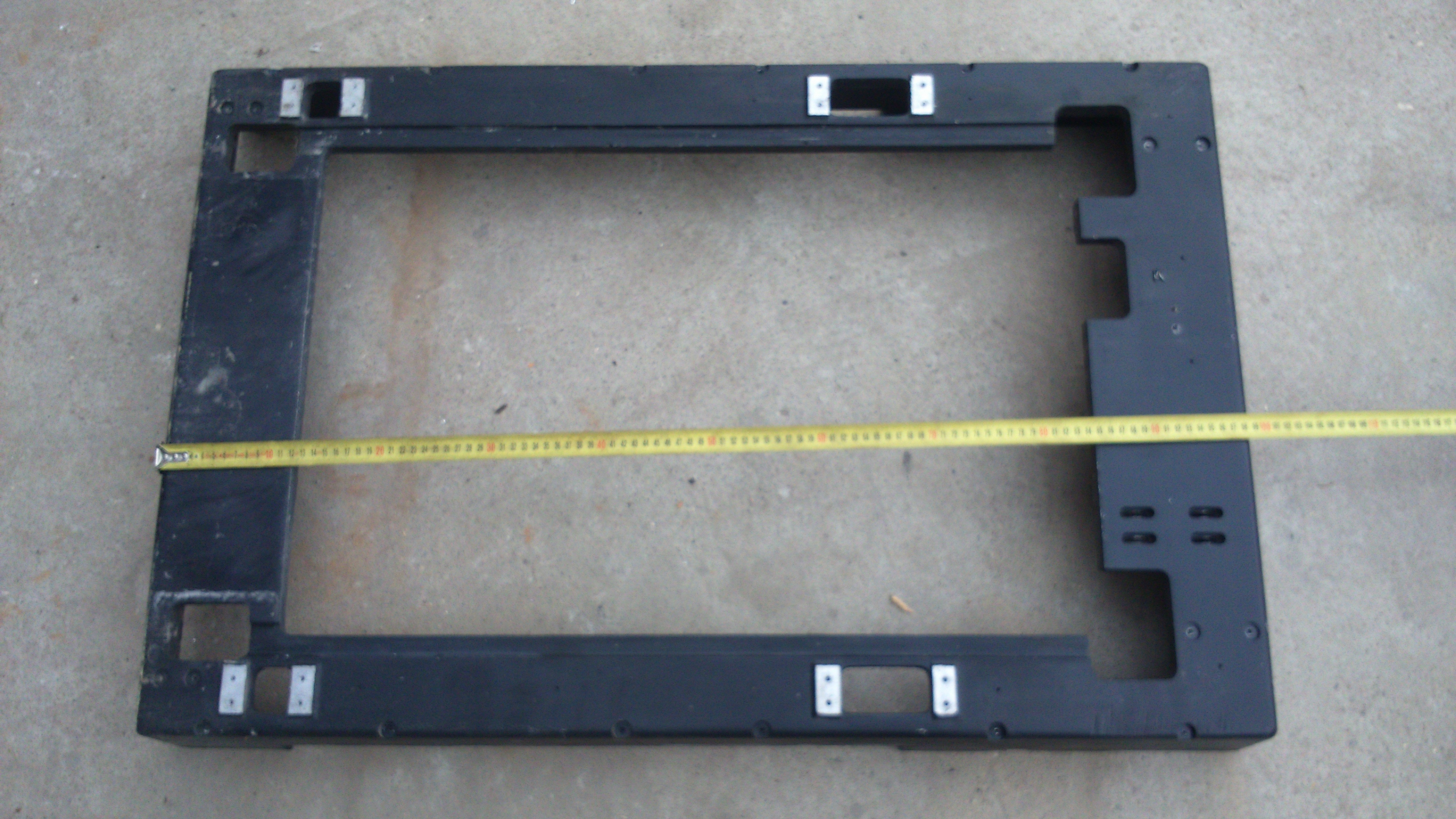

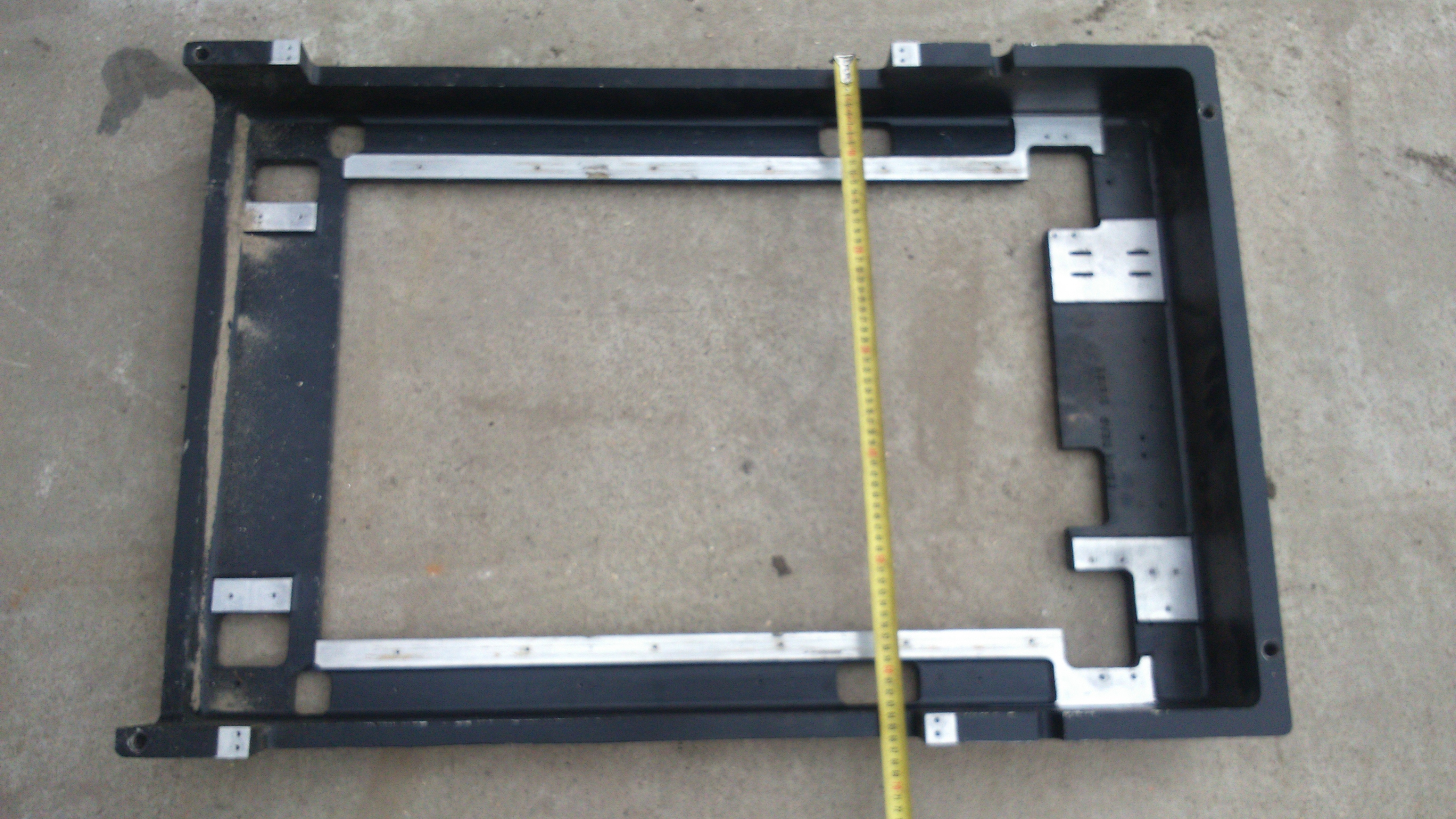

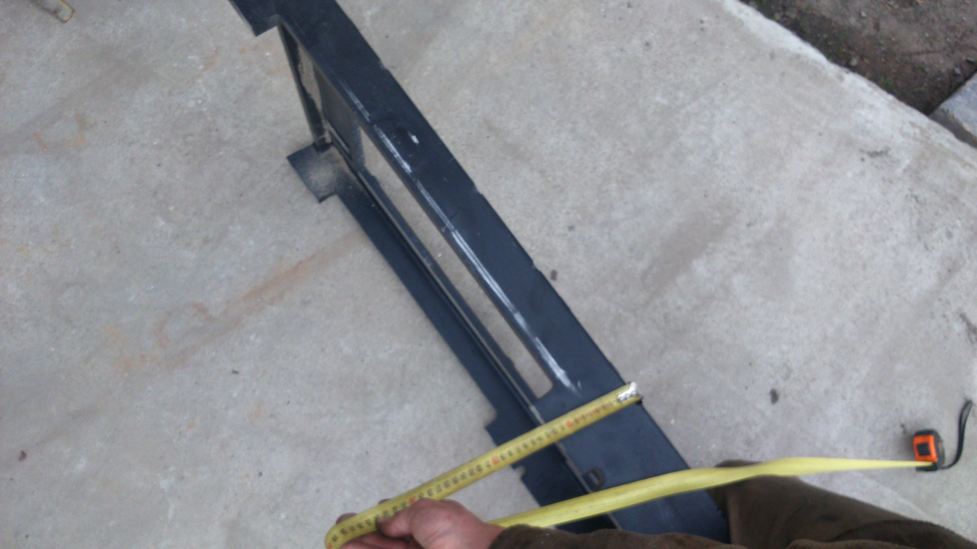

Mam coś takiego co by Ci się może przydało. Taka ramka z której mógłbyś wystrugać sobie podstawę do frezarki. Leży to u mnie już chyba 3 rok i raczej mi się nie przyda. To miało przykręcone prowadnice chyba jakieś 15-tki jak pamietam. Postawić to tak żeby prowadnice były od spodu, wózki połączyć płaskownikiem i wypuścić je tymi wycięciami na bok i potem do góry i spiąć w bramę i już praktycznie maszyna gotowa. Kawał aluminium z Gleicha na to przykręcić w roli stołu i powinno być dobrze. Miałem wystawiać na dziale giełda ale zawsze mi jakoś nie po drodze. Jak coś to pisz priva. Cena gdzieś ze 3 stówki za to. Fotki są słabe bo kiedyś tam robiłem telefonem. Wymiary z grubsza masz, licz czerwone plamy na miarze (co 10cm).
