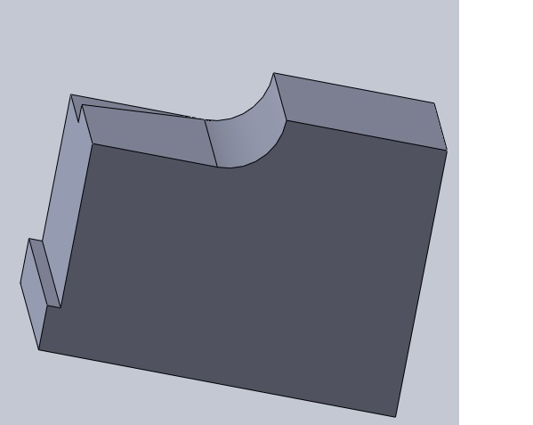

Jaką operacja wykonać promień jak na zdjęciu?

Rocol pisze:Jaką operacja wykonać promień jak na zdjęciu?
Tak na szybko tą strategią;
https://zapodaj.net/692edb6b3bc0e.jpg.html
https://zapodaj.net/c382466c974b2.jpg.html

wiesz, każdy normalny by to przekręcił i zrobił profilem ;)

a skad pomysł, że nie mam nic do powiedzenia? to, że nie udzieliłem konkretnej odpowiedzi było spowodowane tym, że pytanie było równie konkretne jak moja poprzednia odpowiedź. ergo- głupie pytanie- głupia odpowiedź, albo jak mawia mój starszy kolega, żeby zadać pytanie, to trzeba najpierw coś wiedzieć.
Zaprezentowaną na "zdjęciu" bryłę można wykonać prawie każdą dostępną operacją frezarską, tylko jeszcze trzeba by było uściślić warunki brzegowe.
[ Dodano: 2017-08-04, 13:42 ]
wiesz- zdjęcie nie pokazuje gdzie masz układ współrzędnych, mocowanie i jaka masz frezarkę. także skłaniam się ku potwierdzeniu mojej wcześniejszej tezy, że każdy normalny mając do wykonania taki promień (czego dotyczyło pytanie) by go zrobił profilem.

WZÓR, Ty również założyłes, że to ma wyglądać tak jak na "zdjęciu" a kolega nie dysponuje 4- 5 osiami i od razu zaproponowałes wierszowanie (moim zdaniem lepiej byłoby prostopadle, ale to nie istotne). Zapomniałeś też dodać, że to operacja wykonczeniowa, więc jak kolega to zapusci, to pierwsze co uzyska, to zlamany frez, chyba że to student... to nc.

Post napisał: WZÓR » 05 sie 2017, 03:53
Steryd pisze: .... Zapomniałeś też dodać, że to operacja wykonczeniowa, więc jak kolega to zapusci, to pierwsze co uzyska, to zlamany frez, chyba że to student... to nc.
Dzięki za cenną wskazówkę.
Swoją strategię wrzuciłem ( jak wyżej napisałem - na szybko).
Przed promieniem ma jeszcze co nie co do zebrania , więc wystarczy , że zainteresowany dorzuci obróbkę zgrubną i będzie miał komplet.
