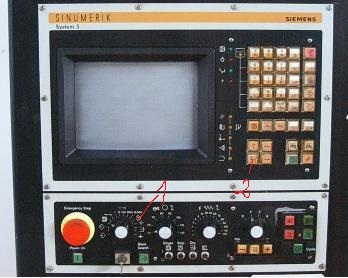

Witam serdecznie,
mam do was pytanie dotyczące sterowania sinumerik system 3m.
Mianowicie kiedy uruchamiam program w trybie automatic, chcę wprowadzić w nim korektę z poziomu maszyny, wchodzę na MDI (1), wpisuję numer programu, następnie naciskam strzałkę na dół (2) i nie wiem jak dodać, lub usunąć linijkę w programie.
Czy mógłby ktoś powiedzieć którym przyciskiem się dodaje lub odejmuję(usuwa) linijkę programu.
Proszę o pomoc, bo pytanie wydaje się śmieszne, ale jednak robota stoi.
Załączam poglądowe zdjęcie.Obrazek

Steryd
Posty: 4765
Post napisał: Steryd » 25 lip 2017, 10:31
Slowa sie usuwa w ten sposób, ze wpisujesz adres, stajesz w wierszu, gdzie ma być slowo do wykasowania (moze byc trzeba stanąć przed słowem do wykasowania)j i wciskasz usuń . (Jak dobrze widzę to jest prawy dolny w bloku z klawiaturą literowo numeryczna)
Jak chcesz zamienić wartosc w slowie, to możesz wpisać bez adresu, tylko wtedy stajesz przed slowem, które edytujesz, i wciskasz zamień (chyba drugi od dołu po prawej)
Tu masz instrukcje, niestety w jezyku wroga, ale lepszej nie mam.
http://www.kfilipowicz.zut.edu.pl/Progr ... e%20DE.pdf
