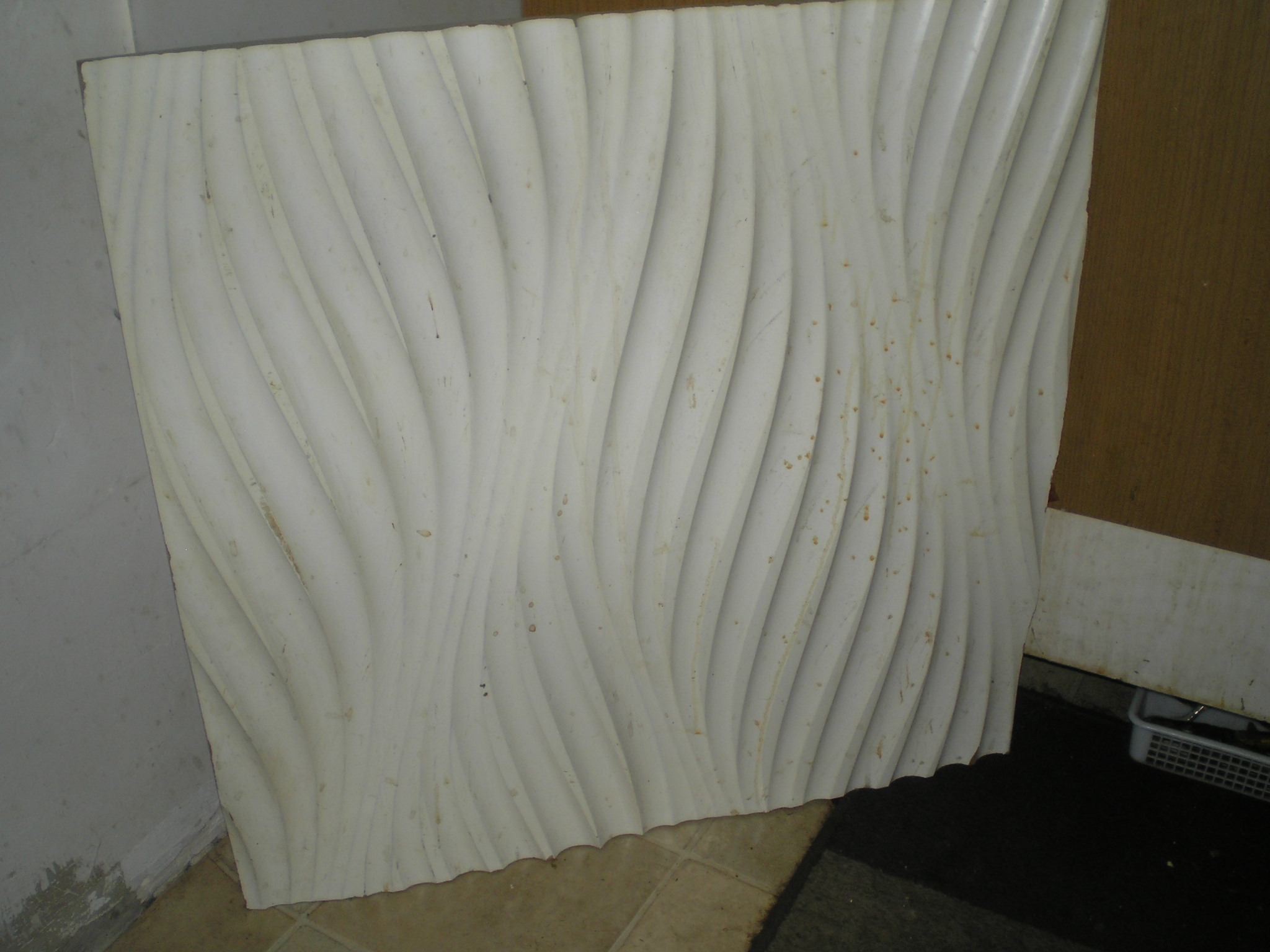

Witam kolegów,poszukuje fachowca od projektowania,w załączniku przesyłam fotkę co by mnie interesowało(na początek),wymiary to 500mmx500mmx40mm górna powierzchnia fal dół to czyli te doliny to 25mm,licząc od najniższego punktu doliny do zera,nie musi być to i nie może być to dokładna kopia tego co na fotce ale wszystkie szczegóły mogę podać na maila lub ewentualnie telefonicznie,jesli ktos jest zainteresowany lub jest zainteresowany a cos nie zrozumiał to prosze o kontakt na adres mail [email protected] lub tel 517237481.
Z góry dziekuję za zapytania typu (a lie dasz),dobry fachowiec powinien wiedzieć jak co i za ile,również dziękuję za oferty typu z trzema zerami z tyłu,po prostu mnie nie jest stać na nie pozdrawiam i dziekuje

Petroholic - pamiętaj że to płyta modułowa, kształtowana tak że mocując wiele na styk (płyty w jednym kierunku) otrzymujesz spójną powierzchnię mimo że "zafalowaną", a to wcale nie takie łatwe - ale wykonalne (to z foto to wzór do wykonania formy, gotowe odciski/odlewy były z "mazi" wióry drewniane + alabaster (CEKOL)

powstało toto przypadkiem: "odziedziczyłem" glinkę kaolinową i zaczołem gryzmolić na płasko i wyszło, ale moja Kobieta stwierdziła żebym zrobił "do układania ala puzzle" - skopiowałem wzór 4× i ułożyłem w krzyż mogąc zrobić korektę ułożenia kształtu (dla spójności płaszczyzny z wielu płyt) - potem poszło pod skaner 3D > wyszedł plik CADowski, a z oryginału odcisnełem formę do powielania.
frezowanie wielu płyt jest arcy NIE OPŁACALNE - lepiej > odlew/odcisk
jak odnajdę plik (razem z specyfikacją obróbki) to zapodam na PW. - może się dogadamy ?

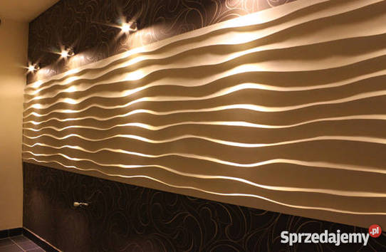

To "twoje" foto poglądowe ściany jest wykonywane na ścianie ręcznie.
