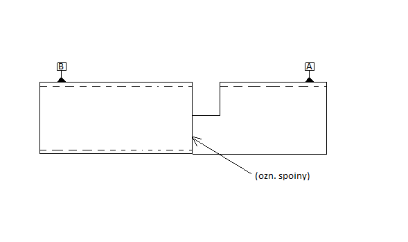

jakbyście na rysunku zaznaczyli informację, że należy elementy pospawać w taki sposób żeby powierzchnia A była "współpłaszczyznowa" z powierzchnią B z tolerancją -0,4 tzn. żeby A było niżej patrząc na rysunek niżli B.
Próbowałem dopasować którąś z tolerancji położenia z Dobrzańskiego ale jakoś nic mi nie podchodzi (albo nie zrozumiałem dobrze istoty którejś z nich).
Jedyna opcja jaka mi przychodzi do głowy to złapanie tego malutkiego wymiaru np. 0,2 i dodać tolerancję ±0,2 ale wydaje mi się to jakoś mało eleganckie.
Dzięki za ew. pomoc
