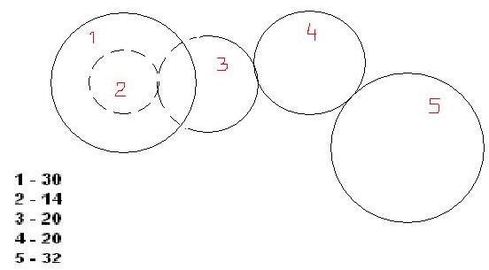

witam serdecznie.
Chciałbym prosić o podanie mi jakie jest przełożenie na tych kołach.
WIem jak sie liczy, jednak to koło 2, robi mi tu problem i teraz nie wiem jak to rozwiązac.
Pozdrawiam i dziekuje za pomoc
na dole podane są liczby zębów odpowiednich kół
koło 1 i 2 są na stałe umocowane na jednej osi

Post napisał: margor » 20 kwie 2008, 21:17
i=z5/z2
koło z1 nie współpracuje z niczym więc nie bierzesz go pod uwagę, podobnie jak koła pośrednie z3 i z4.

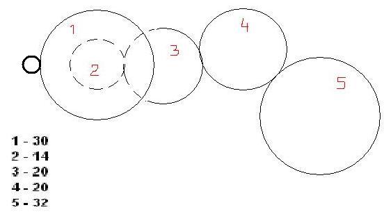

Przepraszam... ale zapomniałem dodać, iż koło nr 1 współpracuje z silnikiem krokowym.
Jednak nie wiem jakie tam jest uzębienie na jego wałku.
Więc jesli mógłbym prosić o podanie wzoru do obliczenia tego
A co do lenia, to nie chodzi o to... Tyle ze mam problem z tym kołem nr 2 :/

Post napisał: margor » 20 kwie 2008, 21:25
takie czasy panie, a o suwaku logarytmicznym to już wszyscy zapomnieli.
[ Dodano: 2008-04-20, 21:35 ]
isum= z1/zs * z5/z2

Post napisał: margor » 20 kwie 2008, 21:45
Przy skomplikowanych przekładniach, czasem łatwiej jest wyliczać zależności na podstawie prędkości obwodowych. te z kolei wylicza sie na podstawie chwilowych środków obrotu. Przykład kolegi był banalny, lecz przy wielostopniowej przekładni planetarnej nie było by tak łatwo.
