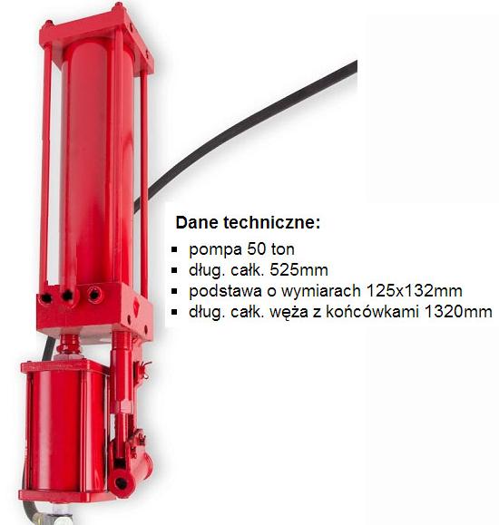

Czy ktoś używa takiej pompy ?
Nigdzie nie mogę znaleść bardziej szczegółowych danych , nawet u sprzedawcy.
Interesuje mnie jak spisuje się to urządzenie
- czy osiąga ciśnienie ponad 60 MPa
- jak długo pompuje aby osiągnąć nominalne ciśnienie
- ile potrzebuje powietrza
- czy jest głośne
- jak z awaryjnością

Pytanie jest skierowane do ewentualnych posiadaczy takiej , więc nie podawałem żadnych detali.
Pompa jest produkcji chińskiej.
Jest to pompa olejowa z pneumatycznym napędem , podobno daje ciśnienie 70 MPa.
Zasila ją zwykły kompresor 0,8 MPa.
Wygląda zachęcająco , kosztuje nieco ponad 400 stówki , nie wiem tylko jak jest w praktyce , stąd moje pytania.
Kupić można w sklepach z hydrauliką siłową a nawet na naszym ulubionym A.......gro.
Chcę ją podłączyć do niewielkiej 30 T prasy o skoku pracy nie przekraczającym 10mm.

Kiedyś taką projektowałem, chyba 10 lat temu. Wygląda na mój projekt. U mnie część pompowa (ta skręcona 4 śrubami) ma długość ok. 270 mm (od pokrywy dolnej do górnej+grubość jednej i drugiej pokrywy). Część cylindryczna ma średnicę 80 mm. Wymiary pokrywy to 95x95 mm. Moja pompa miała ok. 20 MPa przy wydajności oleju 4 litry/min. Jeśli gabaryty tych pomp są podobne, a pompa ma 60 czy 70 MPa to może mieć wydajność około 1,1-1,3 litra/min. Musisz sobie obliczyć czy taka wydajność jest dla ciebie wystarczająca.
