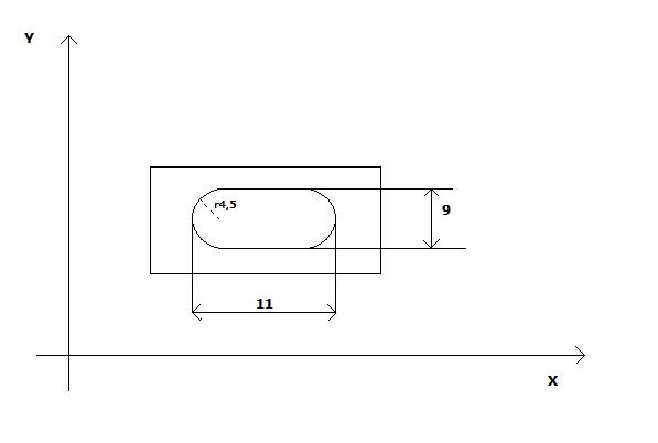

Witam dopiero zaczynam zabawe z programowaniem na fanucu i dlatego pisze do Was z prośba o sprawdzenie programu. Baza jest na srodku detalu. Przed frezowaniem na srodku wykonal bym otwor 8,5.
T2 M6 (FREZ 8 )
G43 H2
S1500 M3
G0 X0 Y0
Z5
G1 Z-10
G41 G1 X0 D30
G1 Y4.5
X-1
G2 X-5,5 Y0 I5.5 JO
G2 X1 Y-4.5 I5.5 JO
G1 X1
G2 X5.5 Y0 I-5.5 JO
G2 X1 Y4.5 I-5.5 JO
G1 X0
G0 Z100
G40

czemu masz promień 5.5? na rysunku masz 4.5
ja bym to tak napisał:
(X0 Y0 SRODEK KIESZENI)
T2 M6 (FREZ 8 )
G0 G40 G54 G90 X0 Y0
G0 G43 H2 D2 Z100
S4500 M3
X0 Y0
G0 Z5
G1 Z-3 F1500
G41 G1 Y-4.5
X1
G3 Y4,5 R4,5
G1 X-1
G3 Y-4,5 R4,5
G1X1 Z-6
G3 Y4,5 R4,5
G1 X-1
G3 Y-4,5 R4,5
G1X1 Z-9
G3 Y4,5 R4,5
G1 X-1
G3 Y-4,5 R4,5
G1X1 Z-10
G3 Y4,5 R4,5
G1 X-1
G3 Y-4,5 R4,5
G1X0
G1 G40 X0 Y0
GO Z100 M9
M0
JA TAKA KIESZEN ROBIE bez otworu, wchodze po spirali i po 1mm biore na parametrAch dla danego freza., najlepiej wejscie jak i wyjscie po promieniu ale nie chce mi sie rysować, pozdro.

Chodzi mi głownie o pojęcie stosowania I i J. Dlaczego mowisz ze promień 5,5 przeciez nie robie tego przyrostowo?

Paw.siw pisze:Chodzi mi głownie o pojęcie stosowania I i J. Dlaczego mowisz ze promień 5,5 przeciez nie robie tego przyrostowo?
Jak dla mnie , to i tak robisz to byle jak.
Narzędzie masz T2 , a korektor średnicy D30 (?)

Dlaczego mowisz ze byle jak? U mnie w maszynie magazyn ma 20 miejsc i zawsze promień wpisuje pod 30miejscie i z tego D30
[ Dodano: 2017-06-01, 02:47 ]
Trochę poczytałem i chyba teraz będzie dobrze:
G2 x-5.5 Y0 I0 J -4.5
G2 X-1 Y-4.5 I4.5 J0
G1 X1
G2 X5.5 Y0 I0 J4.5
G2 X1 Y4.5 I-4.5 J0
WZÓR
Posty: 8594
Lokalizacja: Oława
Post napisał: WZÓR » 01 cze 2017, 09:13
Paw.siw pisze:Dlaczego mowisz ze byle jak? U mnie w maszynie magazyn ma 20 miejsc i zawsze promień wpisuje pod 30miejscie i z tego D30 ....
Hmmm ....
Może nie byle jak , a nieporęcznie. :razz:
U mnie też magazyn spory , ale ja wolę mieć korektor długości i średnicy narzędzia w jednym miejscu , a nie latać i szukać właściwego.

O1
G17
G40
G80
G90
G54
T2 M6   (Tool # 2 : 8. Endmill )
G43 H2
M8
S2100 M3
G0 X-1. Y-0.18
Z25.
G0 Z2.5
G1 Z-1. F800.00
G41 G1 Y-4.5 D2
X1.
G3 X5.5 Y0 I0 J4.5
X1. Y4.5 I-4.5 J0
G1 X-1.
G3 X-5.5 Y0 I0 J-4.5
X-1. Y-4.5 I4.5 J0
G1 G40 Y-0.5
G0 Z25.
M9
M5
G28 G91 Z0
G28 Y0
G0 G49
G90
M30

Czyli to co pozniej napisałem wyszło ok. To juz wiem o co chodzi z tym I i J ;)
