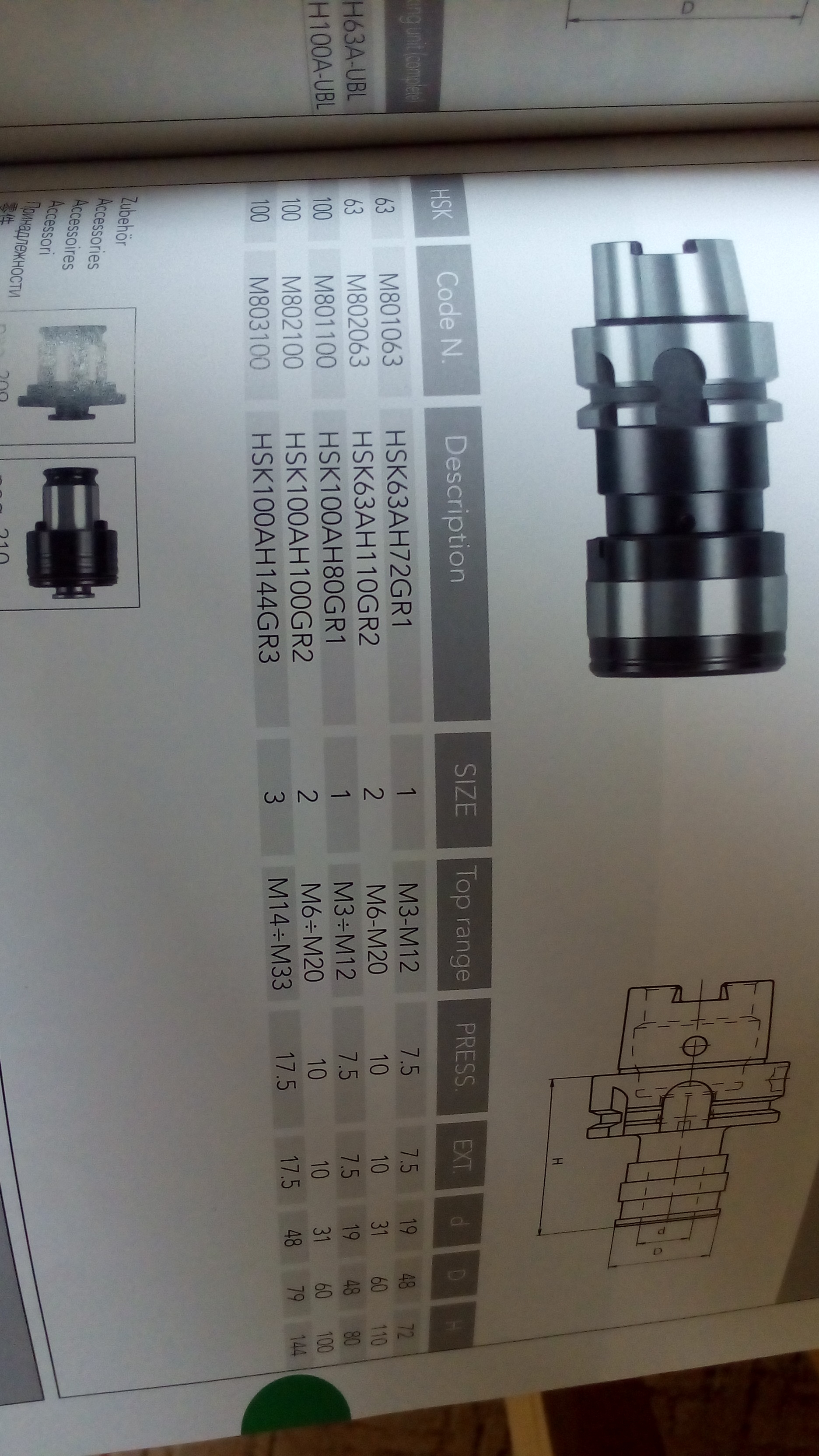

Witam proszę o pomoc w doborze parametrów,
Materiał : Aluminium 6080
Oprawka do gwintowania HSK63 firmy Kintek
gwintowanie na frezarce
Gwintownik skrętny M12 - nie przelotowy
główinie chodzi mi jakie parametry zadać stosując takzwane oprawki
do gwintowania
ObrazekObrazek

Nie ma znaczenia jaka oprawka, tylko jakie narzędzie. Znajdź sobie katalog z gwintownikiem, który masz i sprawdź.

Na gwintowanie dałbym Vc 10-15, w zależności od głębokości gwintu oraz od tego jaki gwintownik posiadasz. Nie gwintowałbym na jeden raz głębiej niż 2-2,5D aby być pewniejszym, że nie urwie czy nie zapcha gwintownika. Stawiałbym też na płyn do gwintowania.

powyżej 2,5 D zastosuj gwintownik wygniatający.
obrotów tak koło 100

VC 10-15 tak jak kolega wyżej pisał.
Ważne jest abyś miał odpowiednie gwintowniki do danego materiału oraz rodzaju gwintu (przelotowy czy nie przelotowy)
otwory szczególnie w aluminium możesz śmiało gwintować "na raz"
obroty- 265 :)
Powiedz gdzie i jak chcesz gwintować oraz jaki otwór ?
Z doświadczenia wiem że możesz w aluminium gwintować na sztywno jeśli maszyna ci na to pozwala i ma płynne cykle :)
