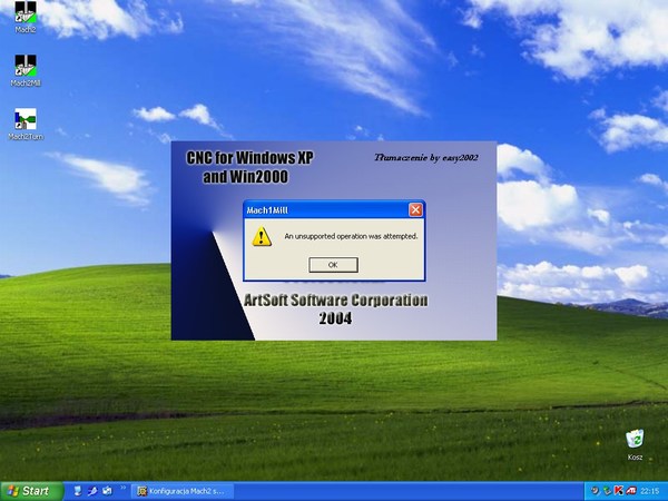

Post napisał: Dolce » 14 kwie 2008, 22:29

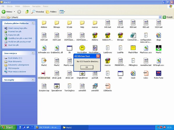

Ściągnąłem oprogramownie mach2, zainstalowałem wraz ze spolszczeniem i po próbie uruchomienia układu wyskakuje na ok 3 sek okienko z informacją : An unsupported operation was attempted. Następnie okno pogramu otwiera się i na górze są zakładki z podmenu ale niczego nie mozna uruchomić. Co mam zrobić by program zaczął działać ?

Post napisał: easy2002 » 14 kwie 2008, 23:08
Witaj
Wybierz
Widok - ładuj ekran i wybierz odpowiedni ekran ;-)

Post napisał: easy2002 » 15 kwie 2008, 06:10

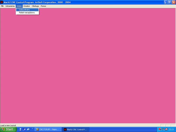

Widok - ładuj ekran i wybierz odpowiedni ekran PL

Post napisał: Dolce » 15 kwie 2008, 23:16
Próbowałem i jest tylko różowe tło.

Post napisał: skoti » 15 kwie 2008, 23:24
Kolego jak stary masz system ? Może by bylo warto przed instalacja macha postawić go na nowo ? Kasperskiego warto tez wylaczyc ,antywirus kontroluje dosc sporo procesów w systemie co nie koniecznie jest dobre dla komputera który ma sterować maszyna .

Post napisał: Dolce » 16 kwie 2008, 00:26
System jest niedawno zainstalowany a kasperskiego wyłączyłem i nic. Kurcze to jakaś prosta sprawa tylko ja nie mam doświadczenia z takimi programami. Czy UHU powinien być podłączony przed uruchomieniem tego programu czy też nie ma to nic do rzeczy ? Mam wyjście ze sterownika DB-9 natomiast tu chyba jest potrzebne LPT ?

Post napisał: easy2002 » 16 kwie 2008, 06:56
Witaj
Napisz jaką masz wersję mach 2
Zainstaluj na nowa mach bez nakładki PL i sprawdź czy działa OK

Post napisał: bakprint » 16 kwie 2008, 10:06

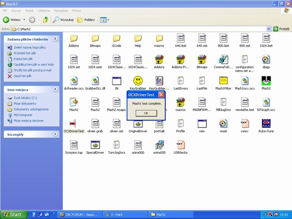

W katalogu w którym jest zainstalowany Mach2 znajduje się plik OCXDriverTest.exe
Uruchom go najpierw, przetestuj co potrzeba, potem zamknij tą aplikację.
Teraz już spokojnie uruchom Macha i możesz zmieniać "skórki" - wszystko będzie działać.

Post napisał: Dolce » 16 kwie 2008, 10:50
Dziękuję za odpowiedzi.
Wersja macha, którą posiadam to : Mach2R6.11N

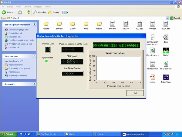

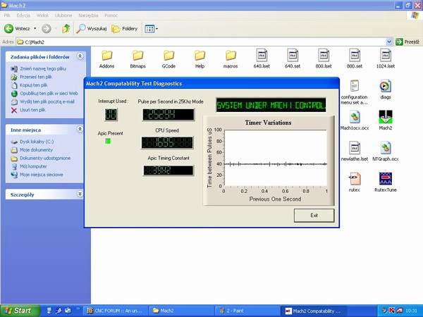

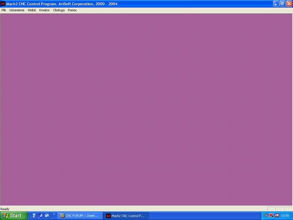

Wykonałem ten test i dalej nie daje się nic zrobić po uruchomieniu macha (poniżej screeny). Tyle, że tło programu zmieniło się na fioletowe. Może problem tkwi w czymś prozaicznym. Chodzi mi o to, że ne pracowałem nigdy z tego typu programem i nie wiem czy należy podłączyć sterownik i silnik aby program zadziałał czy tez nie ma to znaczenia - powinien otwierać się nawet bez podłączonych żadnych urządzeń ? To podstawowe pytanie. Druga sprawa - posiadam 1 sterownik UHU z silnikiem, w związku z czym chciałbym popróbować zabawy tylko z jedną osią. Czy ten program to umożliwi ? Spróbuje jeszcze poszukać innej wersji macha2 może przeinstalowanie coś da. Dzięki za wszelką pomoc.
Pozdrawiam.
[ Dodano: 2008-04-16, 11:27 ]
Przeinstalowałm program i bez zainstalowanej wersji językowej zadziałał. Po zainstalowaniu spolszczenia wyskakują probelmy opisane powyżej. Jaką wersję macha2 trzeba mieć do tego spolszczenia ? Jeśli macie link do tej kompatybilnej wersji dla spolszczenia to poproszę.
