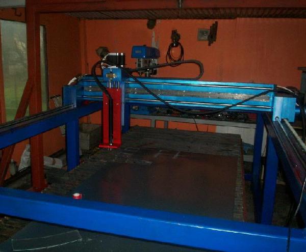

wypalarka to taki duzy ploter, tylko zamiast wrzeciona posiada palnik - plazmowy połączony z agregatem.
sam ploter wykonuje ruchy geometryczne XYZ zgodnie z interpolacją programową, kazda oś ma prowadnice i jakos rozwiązany napęd - najczęściej para listwa zebata - kolo zebate, a w osi z sruba trapezowa lub toczna, na palniku mkozna umiescic czujnik np pojemnosciowy do utrzymywania stałej wysokosci cięcia nad podnoszącym sie wskutek odkształcen termicznych materiałem. to tak po łebkach, reszte trzeba sobie wyobrazic na rysunku :D
na you tube pisz plasma cut - wyskoczy tych filmików od cholery.
na mojej www montaz krok po kroku
ja wykonałem taką :
