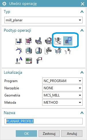

W grupie obróbki mill_planar występuje opcja definicji narzędzia kształtowego. Utworzone narzędzie można bez problemu podpiąć pod strategie mill_planar, ale strategie mill_contour nie widzą już tego narzędzia. W jaki sposób można wstawić zdefiniowane narzędzie kształtowe w np. Zlevel Profile?

Frezy o "dowolnym" kształcie nie są całkowane przez algorytmy obróbek 3-5 osiowych, dlatego w tych operacjach ich nie widać.
Jeśli chcesz obrabiać ścianki na stałych Z frezem kształtowym spróbuj tych operacji:

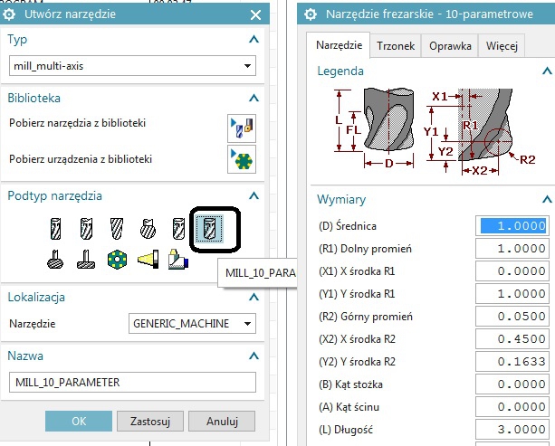

Spróbuj tez narzędzia 10-parametrowego, może wystarczy...
Albo dowolne narzędzie możesz podstawić na wygenerowanej ścieżce dla standardowego freza.
- opis znajdziesz tutaj: http://nxcad.pl/narzedzie-z-bryla/
