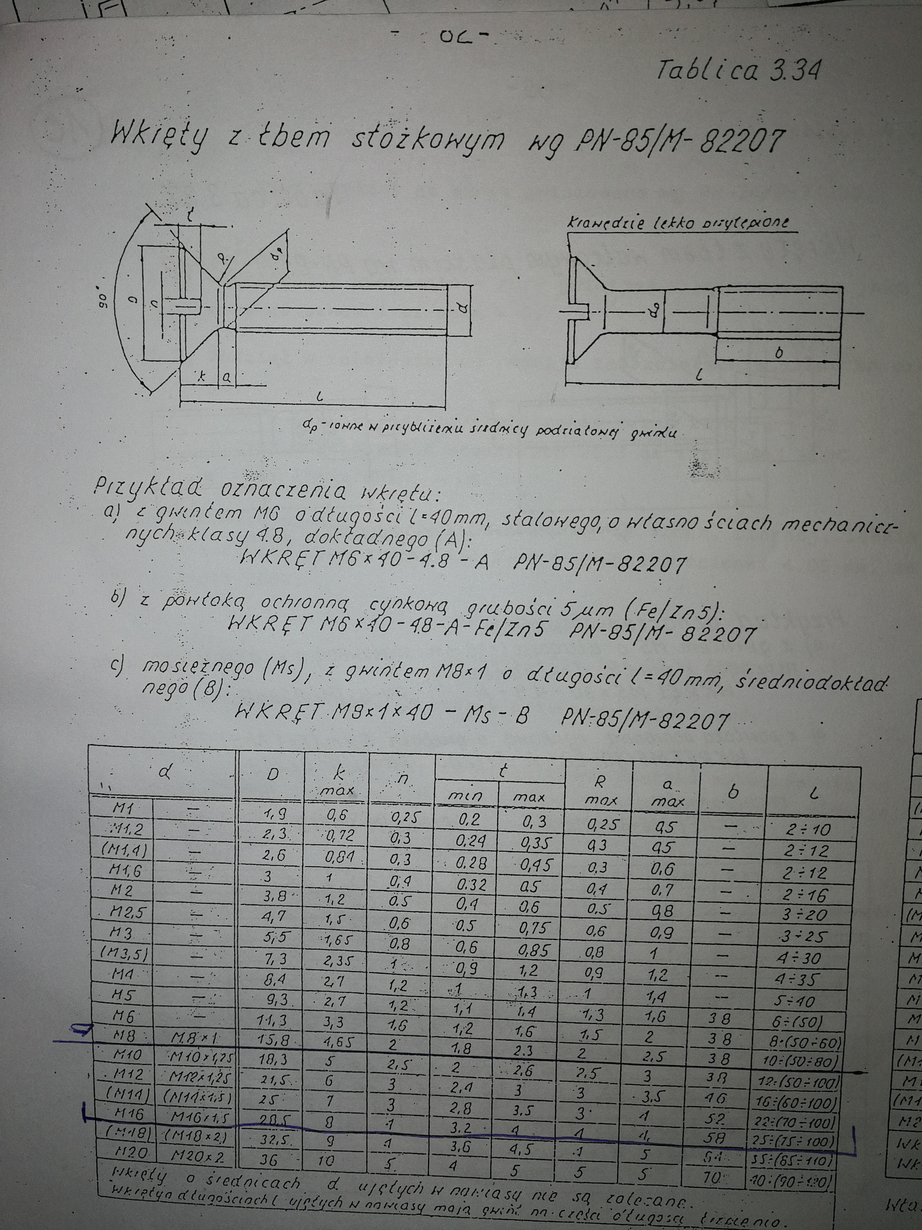

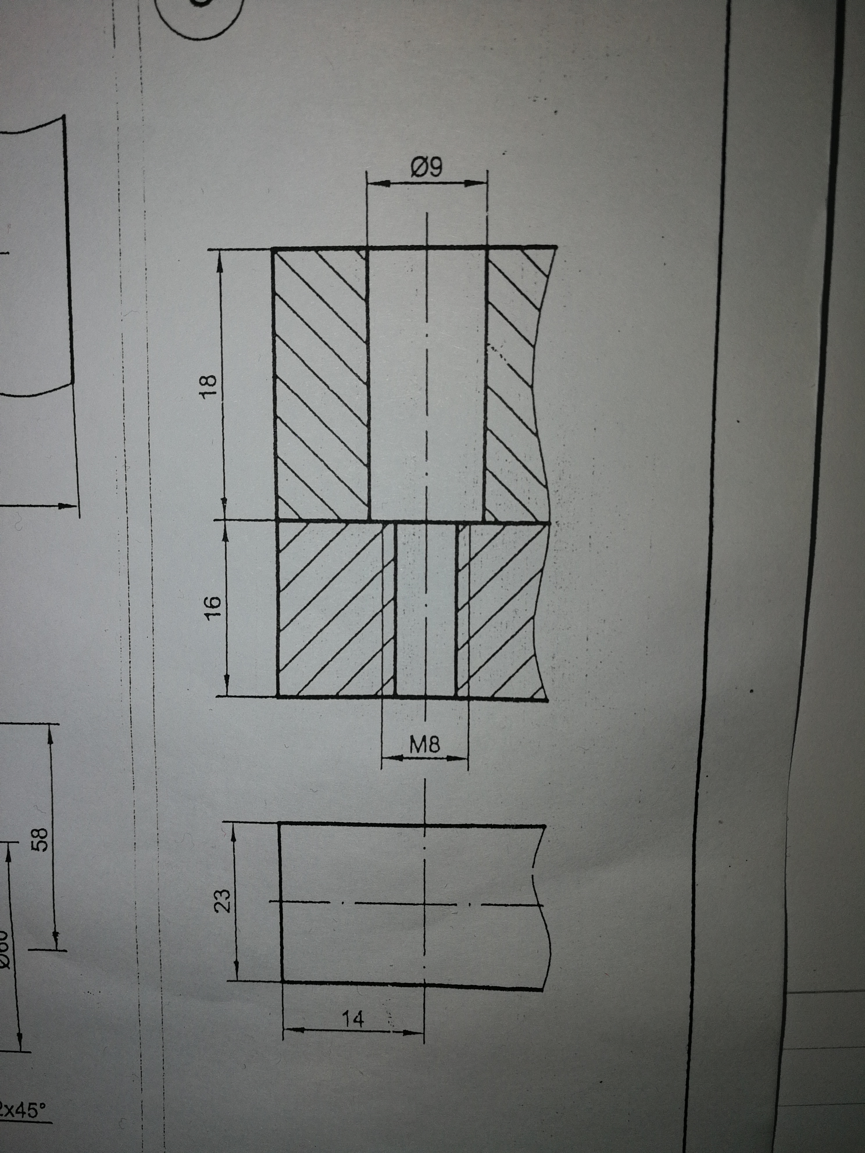

Witam, mam zadanko z rysunku technicznego, mianowicie mam dany otwór i mam do niego dobrać wkręt i to wszystko narysować. Problem w tym, że moja grubość blachy wydaje się być za mało w porównaniu do wymiarów wkrętu. Jak to zrobić? Załączam fotki zadania, norm z których korzystam i przykładowego rozwiązania.Obrazek

witam nie wiem czy to jest pytanie podchwytliwe; należy rozwiercić pogłębienie walcowe z fi9 na fi16 pozdrawiam

a po co?
i kto pozwolił zmieniać treść zadania
Dodane 11 minuty 18 sekundy:
Re: Wkręty
konrad00 - pierwszy rys. gdzie masz otwór M8, dla tego otworu nominalny otwór przelotowy pod śrubę z łbem sześciokątnym lub walcowym (wkręty - to u stolaża sobie stosuj) to własnie fi 9, wiec rysunek jest OK. Jak dobrac śrubę, sprawdz w normach że dlugość śruby podaje się bez łba (długość tego co sie chowa w otworze). Grubość blachy 1 to 18mm, grubość blachy 2 to 16mm i tu jest otwór gwintowany, do tego połączenie przewidział bym podkładkę, zależnie jak to ma swoją grubość, przyjmimy sobie 2mm. Zatem 18+16+2=36mm, ale nie ma konieczności wykorzystywac całej wysokości gwintu ponieważ (i tu zapamiętaj ta zasadę) że pełna wytrzymałość osiową połączeni gwintowego uzysujesz kiedy śruba bedzie wkręcona w otowór gwinowany conajmniej na średnice śruby która wkręcasz, zatem 18+2+8=28mm.
Zestawiając wymiar 28 i 36 mm wiemy że śruba musi mieć długość z tego przedziału ale możliwie blisko wymiaru 28, zakładam że wg normy długości śrub M8 skaczą co 5 mm wiec twoja śruba z łbem sześciokątnym lub walcowym (imbusowym) to M8x30 (długości 30 mm).

Re: Wkręty
Drugi i trzeci rys tyczy się śruby z łbem stożkowym - w przypadku śrub stożkowych celem jest by łeb chował się w otwór wiec dlugość śruby podaja się razem z łbem, kąt stożka śruby jest standardowy i wynosi tyle co ormalnych wierteł tj. 120st. Jeśli grubości blachy 1 i blachy 2 sa te same jak z rysunku pierwszego to grubość 18 + min. 8mm na wkręcenie i twoja śruba powinna mieć minumalną długość 26 mm ale pewnie w tabelech norm gradacja jest co 5 mm wiec twoja śruba stożkowa to M8x30
Mimo że oznaczenie śrub wyszło to samo "M8x30" to aby je rozróżnić należy podac wg jakiej normy.
