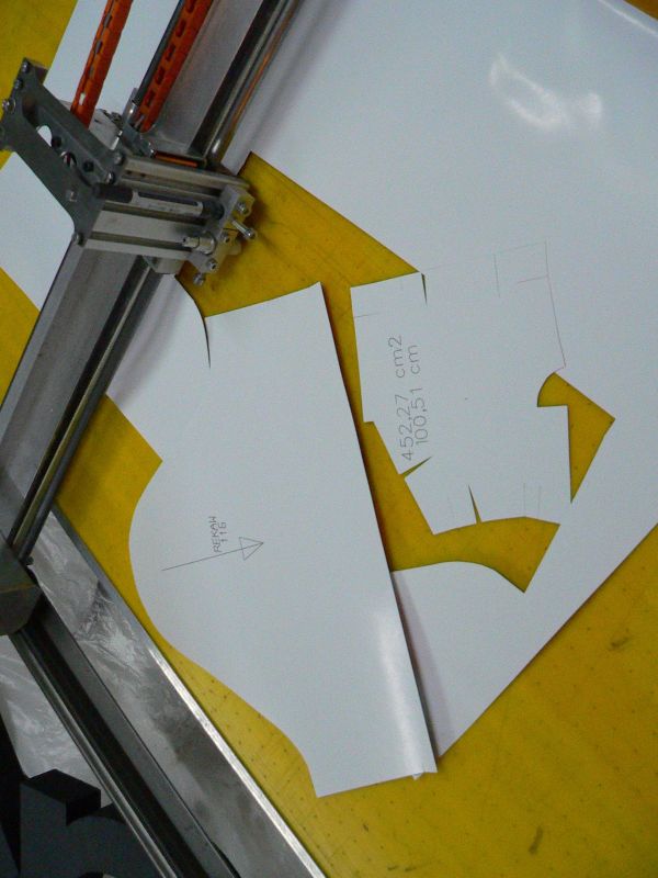

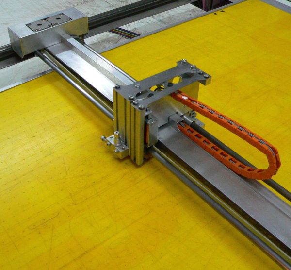

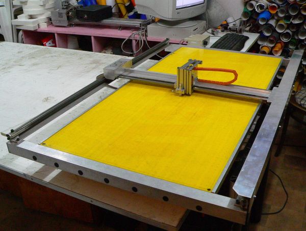

Przeprowadzam właśnie cykl prób plotera tnącego z głowicą 2-narzędziową.
Jest to modyfikacja już istniejącej konstrukcji.
Aby wykorzystać obydwa narzędzia na rysunku w Corelu ustawiamy:
pisak czarny -> cięcie, pisak czerwony -> kreślenie.
(też może być dla np. PCB: pisak czarny - wiercenie, pisak czerwony - frezowanie)

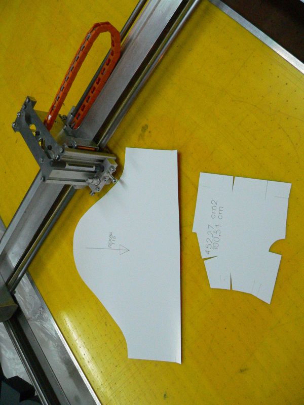

Post napisał: triera » 13 kwie 2008, 12:06
Zdjęcia z testów. Zmieniłem przyporządkowanie narzędzi:
obecnie niebieski pisak = cięcie, czarny = kreślenie.

Z czego zrobiony jest blat stołu?
triera
Posty: 1455
Lokalizacja: Świecie
Post napisał: triera » 14 kwie 2008, 11:50
PMMA czyli popularna plexi.
Łatwo się wierci (~2600 otworów fi 1mm w rastrze 15mm).
Jeśli powstaną rysy (łatwo o nie przy cięciu na wylot),
to wystarczy zgarnąć je/wygładzić powierzchnię listwą metalową.
Przypadkowy wyjazd poza materiał nie złamie ostrza nożyka.
Gdy kiedyś, w odległej przyszłości nastąpi zużycie,
wystarczy podjechać do hurtowni, kupić kawałek, zamontować
i w ciągu ok. 2h ploter sam sobie nawierci nowy.
