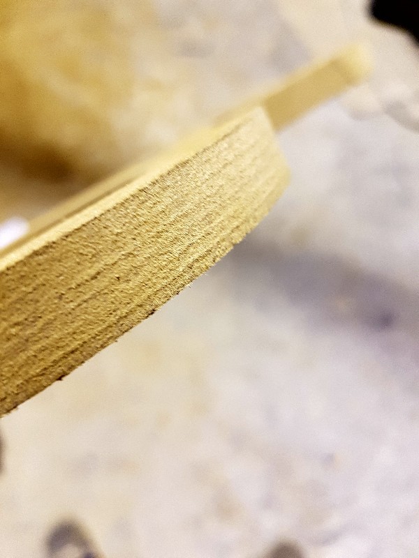

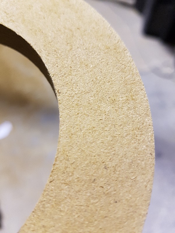

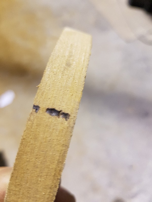

wiem, że temat powtarzał się kilka razy jednak chciałem go odświeżyć. Frezuje/tne MDF wszystkim co mam, HSS szybko padają, VHM trochę dłużej, obecnie zacząłem stosować frezem rowkującym do drewna takim:
i o dziwo wycina na nim bardzo ładnie, niestety bardzo piszczy i pierwszy po 10h pracy powiedział, że się złamie i się złamał, jednak koszt 8zł nie jest przerażający.
Moje parametry to : frez 6mm, 2-3mm na jedno przejście, posów ok 2000 mm/min. Wrzeciono to KRESS i obroty 18tys. Konstrukcja jest samoróbka ale z aluminium, mało sztywna.
Wszyscy (z postów od roku 2010 do 2013 bo tylko takie znalazłem) polecają frezy diamentowe jednak różne budowy. Dodatkowo wszystkie polecane firmy mają te frezy na zamówienie 2-3 tyg.
Czy mógłby ktoś polecić jakiś rozsądny frez do ok 200zł, który wytrzyma produkcję seryjną w miarę szybko dostępny.
