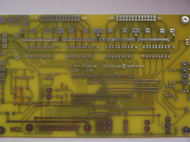

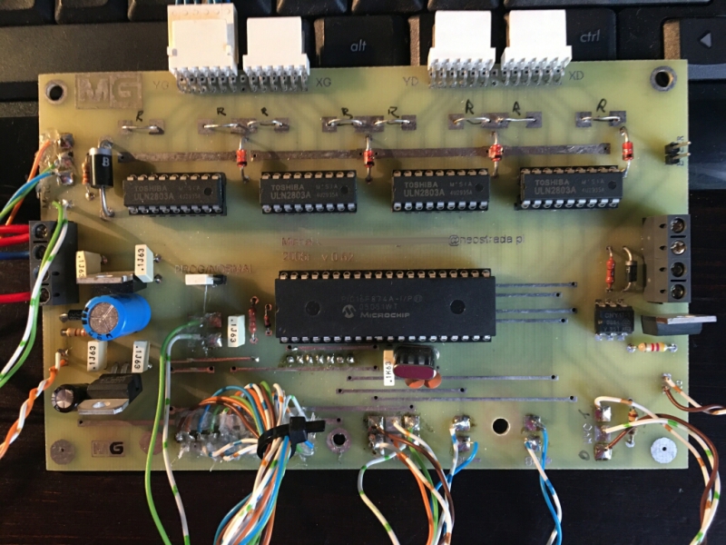

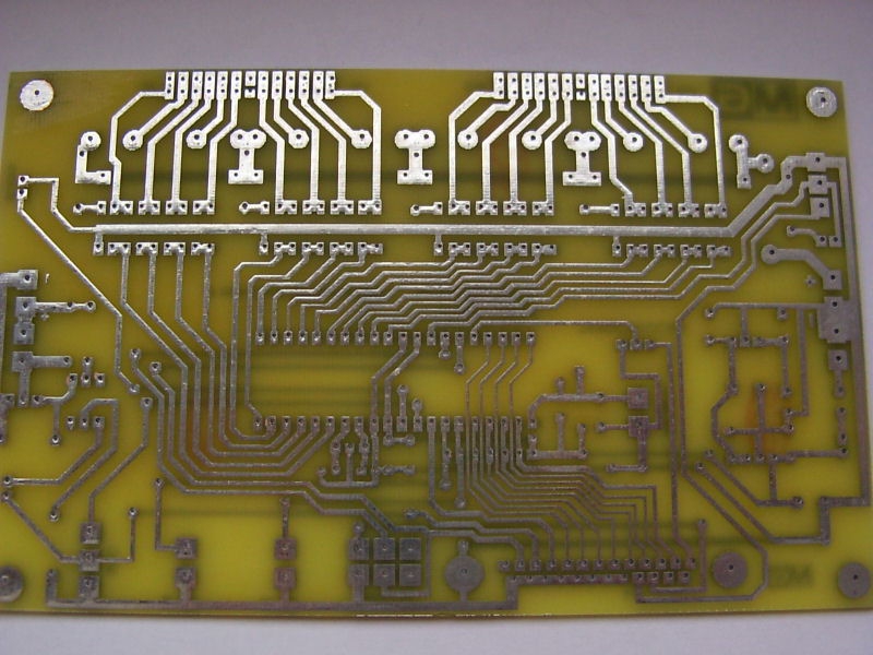

Po 15 latach odgrzebuję stary termat sterownika styro-plotera MM2001 v.0.62
W 2005 rozpocząłem zabawę z tym sterownikiem. Płytki PCB wykonane wg. projektu francuzów jedyny problem jaki miałem 12 lat temu to zaprogramowanie układu PIC16F874.
W moim sterowniku zastosowałem PIC16F874A-I/P (niestety on sie jest to zły układ poprawny to PIC16F874-20I/P bądź PIC16F874-20P -różnią się temperaturą pracy / zastosowaniem przemysłowym) Jako załącznik wrzucam zestawienie 4 wersji układów PIC16F874XXXX.
W chwili obecnej nadal usiłowałem zaprogramować układ PIC16F874A-I/P (nic się nie dzieje) - zamówiłem układ poprawny - zobaczymy co będzie....
Wrzucam fotki mojego sterownika (praca mało schludna - zdaję sobie z tego sprawę). Sterownik będę chciał wykonać jeszcze raz trochę bardziej estetycznie.
Na chwilę obecną prosiłbym osoby które miały też problem z zaprogramowaniem w/w układu o informację czy moje założenia są słuszne.

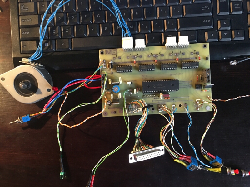

Mam też pytania odnośnie działania całego sterownika, zakładając iż układ zostanie zaprogramowany poprawnie - jak poznam, że działa?
Na niezaprogramowanym PIC'u świeci się dioda czerwona (odpowiadająca za zasilanie), przed próbą programowania świeciła się zielona w zależności od ustawienia przełącznika motor on/off, oraz działa dioda żółta od drutu też zależnie od przełącznika.
Do testów wrzuciłem silniczek z drukarki HP C2164-60045 oczekuję, iż po prawidłowym zaprogramowaniu na silniku pojawią się jakieś objawy działania (chociaż brzęczenie...).
Rezystorów R1-8 nie instalowałem jeszcze w układzie gdyż nie mam wybranego konkretnego silnika.

witam.
z tego co wiem to te z literką " A " trzeba programować w zewnętrznym programatorze.
w tym układzie bez problemu pracuje też 18f( lf ) 877.
płytka działa i pod GMFC i pod Jedicut.
w sumie to lepiej od razu zrobić końcówki na tranzystorach - te układy są dość słabe.
jak skończysz to daj znać .

Czy kolega skończył może ten sterownik.
Sam procek można programować w układzie bo był do tego program do ładowania pliku hex.
Układ prawidłowo zaprogramowany po podłączeniu do komputera daje sygnał zegarowy do synchronizacji programu na kompie.
