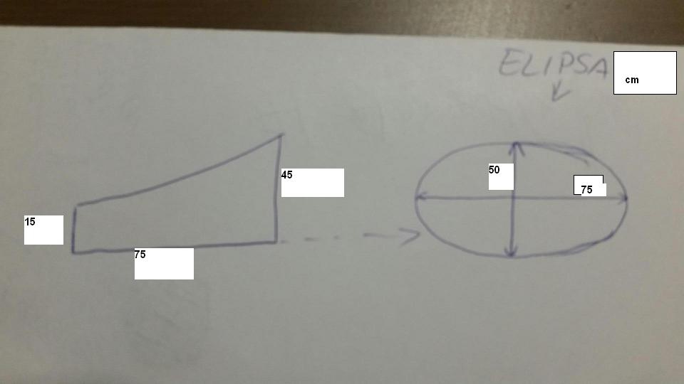

próbuje wykonać rozwinięcie blachowe wg załącznika. Kiedy nie docinam, program nie ma problemów z rozwinięciemelipsy. Kiedy robię ścięcie wywala błąd nie wiem dlaczego? Mogę prosić o pomoc. Ewentualnie opis jak wykonać prawidłowo. Albo STP rozwinięcia :).
Dziękuję za góry za pomoc.
Pozdrawiam.

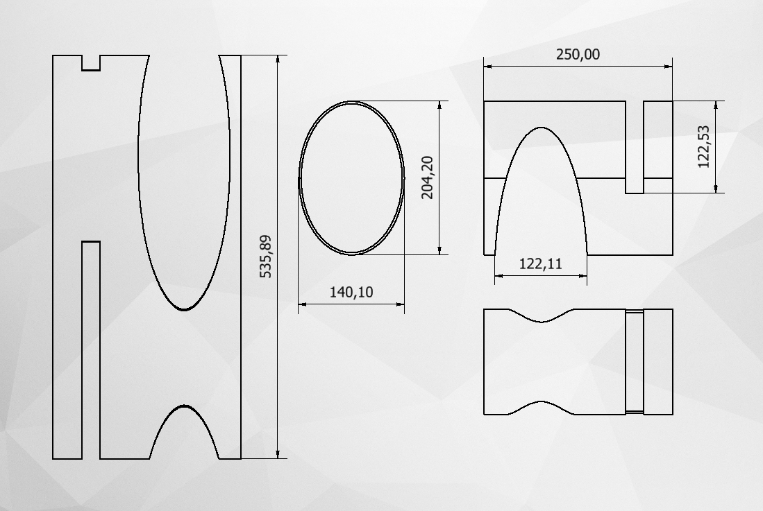

Nie wiem czy o to chodziło ale jeśli tak to masz to w formacie DXFObrazekObrazek

Tak rozwinięcie takiej elipsy czy mogę prosić w DXF 2000 :) na jakim programie (wersji) to wykonałeś?

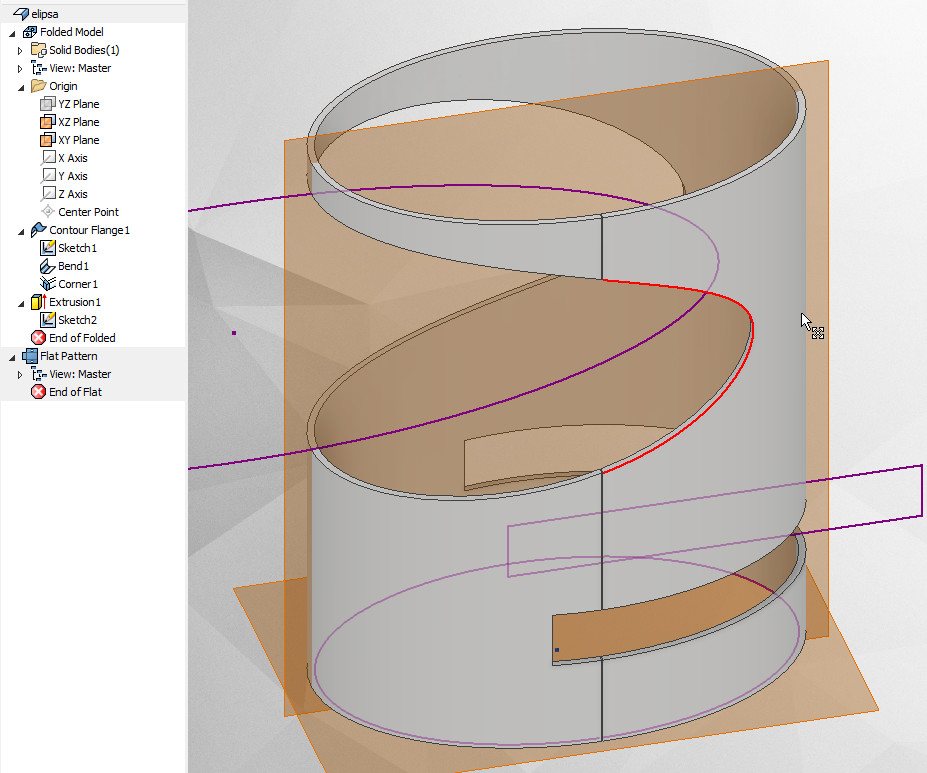

Nowy element - konstrukcja blaszana,
Definiujesz grubość blachy (reszta tu zbędna),
Szkicujesz elipse,
Gdzieś robisz celowo małe rozcięcie, na pól milimetra w tym szkicu,
Wychodzisz ze szkicu i robisz kołnierz z tego szkicu (wyciągnięcie)
na płaszczyźnie prostopadłej (możesz wskazać jedną z początkowych i włączyć jej widzialność) rysujesz szkic tego skośnego ścięcia,
wyciągasz wcinając ten szkic,
klikasz w płąski wzór i masz.
Tu nie ma się co wysypać w inventorze.
W moim angielskojęzycznym wyciąłem eliptyczny szkic w eliptycznie zawalcowanej rurze:
ObrazekObrazek
