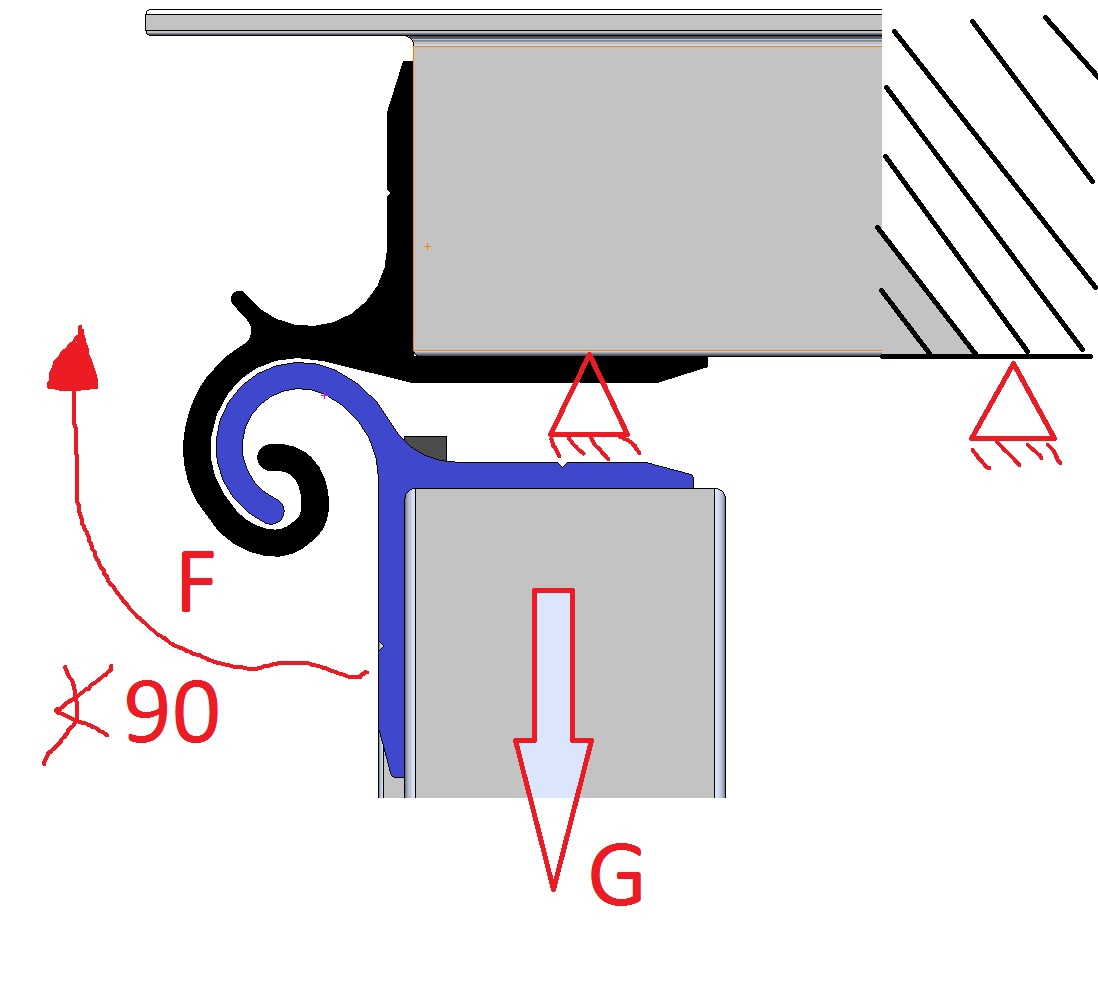

panowie mam do rozpatrzenia przykład jak poniżej (mam nadzieje, że czytelny) potrzebuje wstawić wiązania pomiędzy czarny i niebieski detal (tj. zawiasa), które umożliwią mi ruch tych detali oraz powiązanych z nimi części.
Proszę o pomysły i sugestie.

ale w czym problem ?
przecież jest wiązanie zawiasowe - z rysunku rozumiem że ma się dolny element odchylać o 90 stopni ku górze tak ?
dodajesz wiązanie -limit kąta i ładnie pracuje
przy wiązaniu zawiasowym zdaje się że musi być okrąg lub jego wycinek - splajny mogą nie zadziałać

Jeżeli nie są to łuki to można dodać styczność plus limit kąta (wiązania zaawansowane). Jeżeli łuki to rzeczywiście najłatwiej zawiasem.
Natomiast skoro jest to jakiś schemat z obciążeniem to może analizą w Motion?

dziękuję za sugestie. Próbowałem już tych rozwiązań, niestety bez powodzenia (domyślam się, że to mogą być moje braki).
W załączeniu podsyłam plik z przykładem, jak możecie to zerknijcie na to jeszcze raz.

Post napisał: numerek » 18 mar 2017, 17:50
hmm
przede wszystkim musisz unieruchomić jeden element - tak się nie da że oba latają po ekranie :)
zawias nie wyjdzie ale stycznie już tak
limit wychodzi też
ale ...
czasami elementy wypadają z wiązania stycznego - bo wiązanie jest po łuku a on zmienia swój kształt
moja rada :
edytuj profile tak aby w łuku wstawić kawałek okręgu - w dowolnym miejscu i wtedy wiąż te wycinki koła - sprawdziłem da się niezauważenie wstawić wycinek koła

Post napisał: erik007 » 19 mar 2017, 10:44
Hej,
Dzięki za odpowiedź.
numerek pisze:przede wszystkim musisz unieruchomić jeden element - tak się nie da że oba latają po ekranie :)
Tak wiem - wstawiłem tylko 2 party z całości. W pełnym złożeniu detale są przymocowane na "sztywno".
numerek pisze: czasami elementy wypadają z wiązania stycznego - bo wiązanie jest po łuku a on zmienia swój kształt
Właśnie w ten sposób zamocowałem te detale w projekcie. Niestety tak jak napisałeś w trakcie edytowania ruchu zawiasowanej w ten sposób klapy elementy wypadają z wiązań i klops - za każdym razem trzeba naprawiać.
numerek pisze:edytuj profile tak aby w łuku wstawić kawałek okręgu - w dowolnym miejscu i wtedy wiąż te wycinki koła - sprawdziłem da się niezauważenie wstawić wycinek koła

Post napisał: bildder » 20 mar 2017, 18:16
Ciężki temat... Więc tak, w analizie po dodaniu grawitacji oczywiście zachowuje się to zgodnie z przewidywaniem (załącznik). Przenikanie wynika z tego, że dokładność badania nie jest wysoka.
Natomiast wiązaniami nie będzie to działać jak w rzeczywistości. Zrobiłem to tak, że w poszczególnych częściach konwertowałem do szkicu krawędzie kontaktu i dopasowałem splajn (by była ciągłość kontaktu). Z tech szkicu utworzyłem powierzchnie dodając dwa naprzemienne wiązania stycznie pomiędzy czołem profilu a tą powierzchnią. Dodatkowe wiązania to limit kąta i wspólnie - by się wzdłuż długiej krawędzi profile wzajemnie nie przemieszczały.
