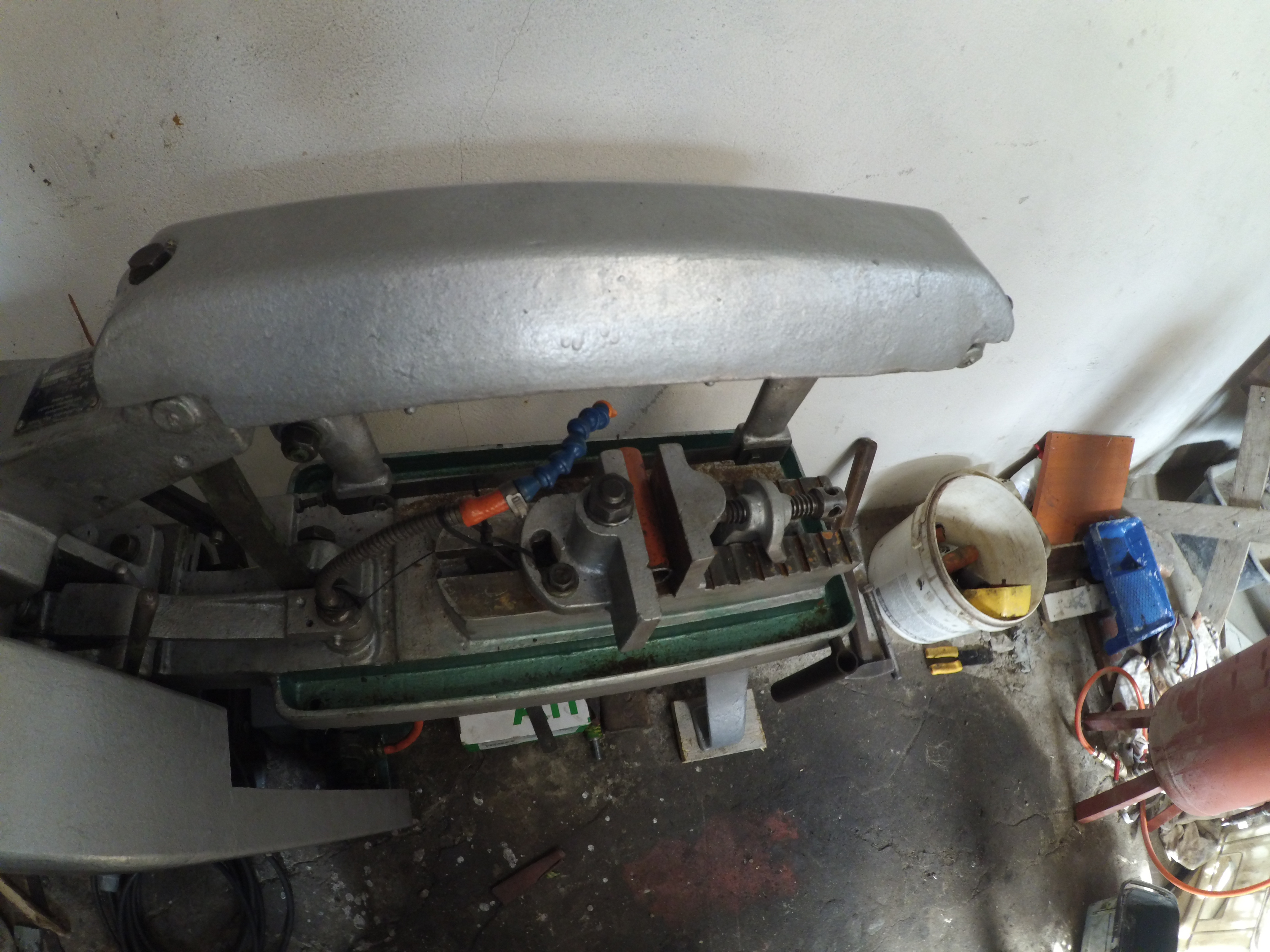

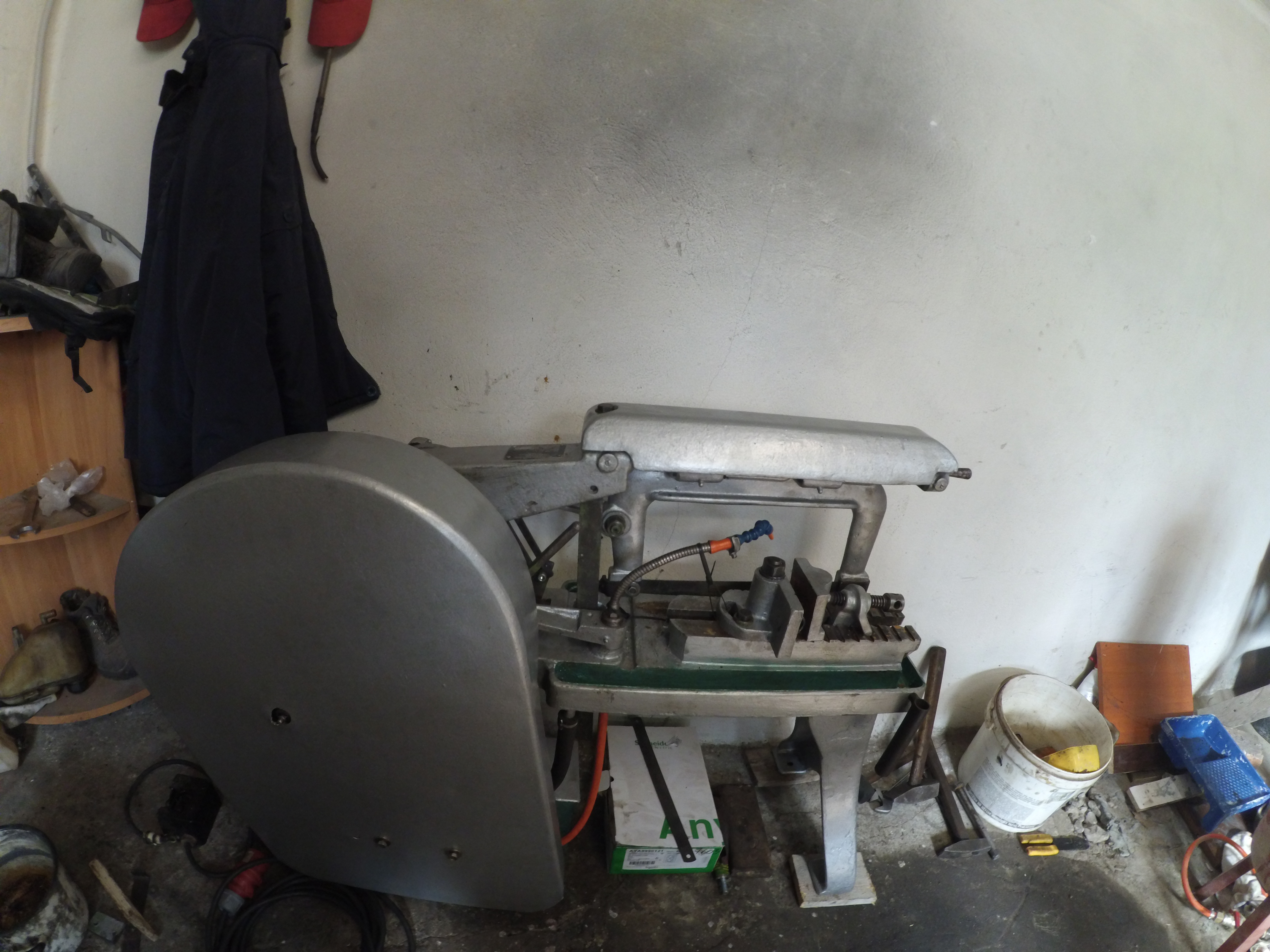

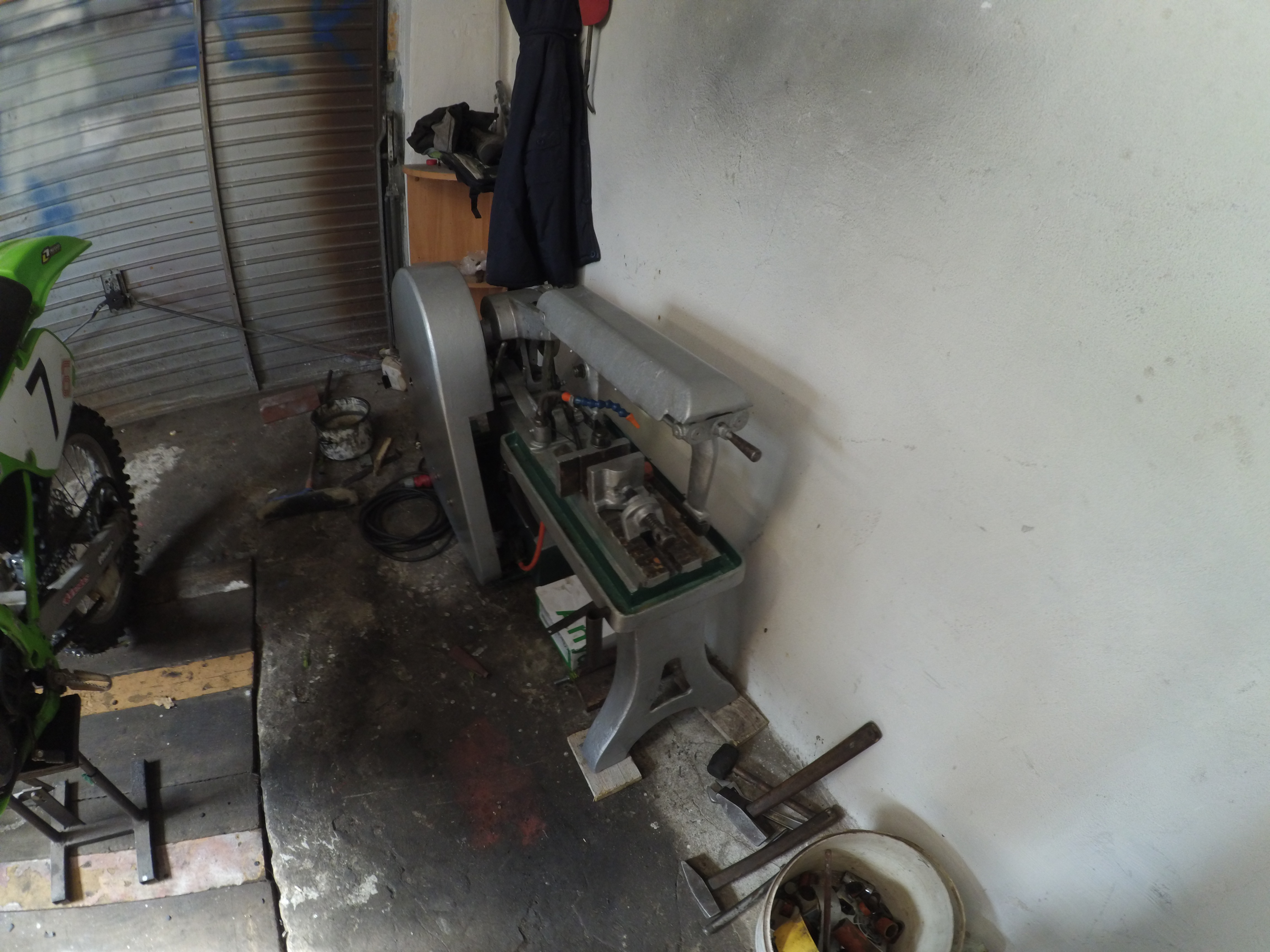

Post napisał: xxdrago » 12 mar 2017, 12:48
Może super to jakoś nie wyszło ale dużo lepiej jak było, coś takiego mi wyszło: ObrazekObrazekObrazek
Musze zamówić jakiś brzeszczot i emulgol ;) No i ta elektryka, trochę licha..

Post napisał: piotrfire » 12 mar 2017, 15:14
Mam identyczną ramówkę myślałem że to jakaś praca dyplomowa a tu okazuje się że była seria.
