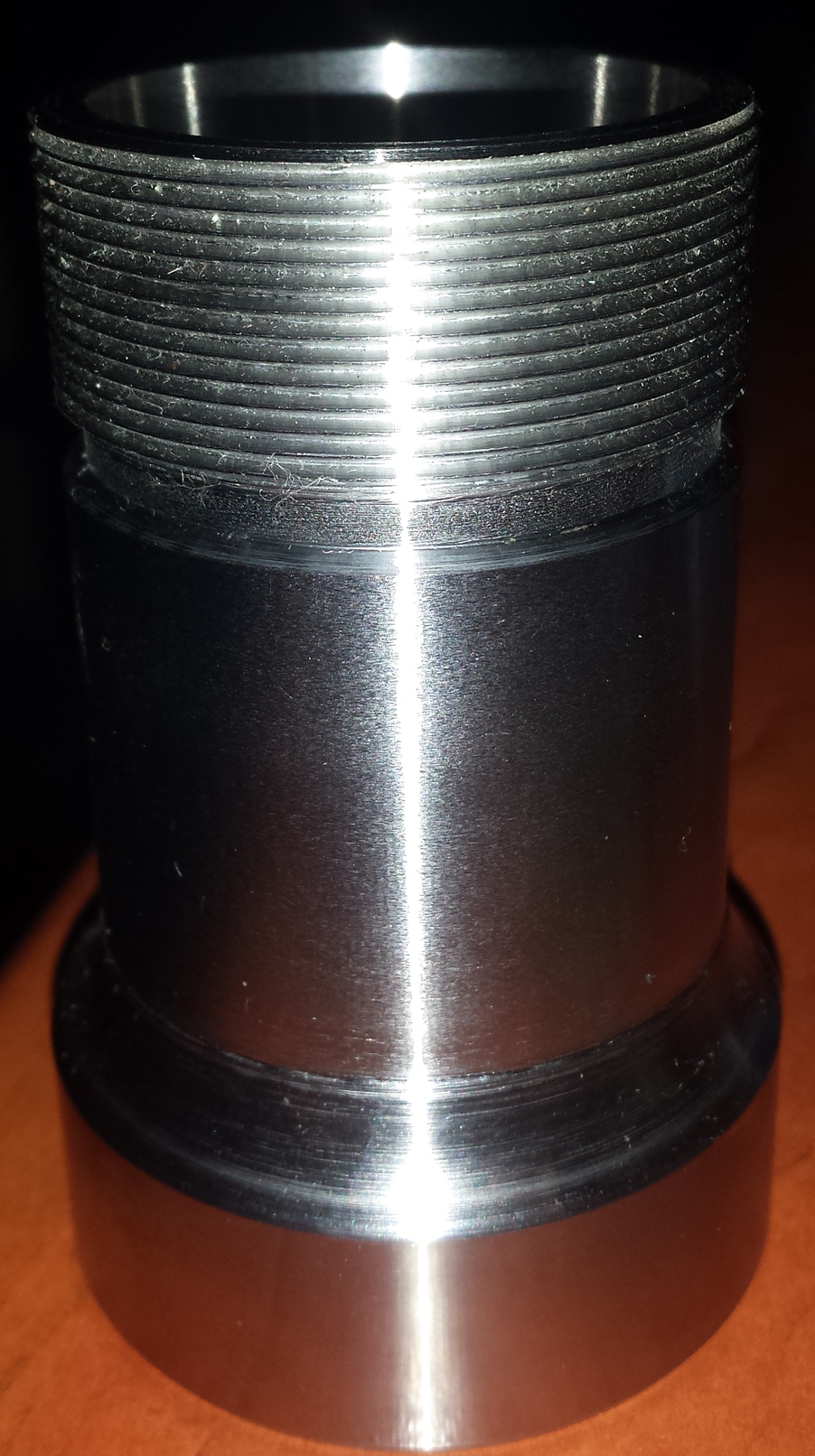

rdarek
Posty: 2125
Lokalizacja: 3miasto
Post napisał: rdarek » 06 mar 2017, 16:43
To i ja dorzucę gwincik zrobiony na LD550 M50x1,5
Czy ładny, nie wiem jak dla mnie wystarczający :mrgreen:
