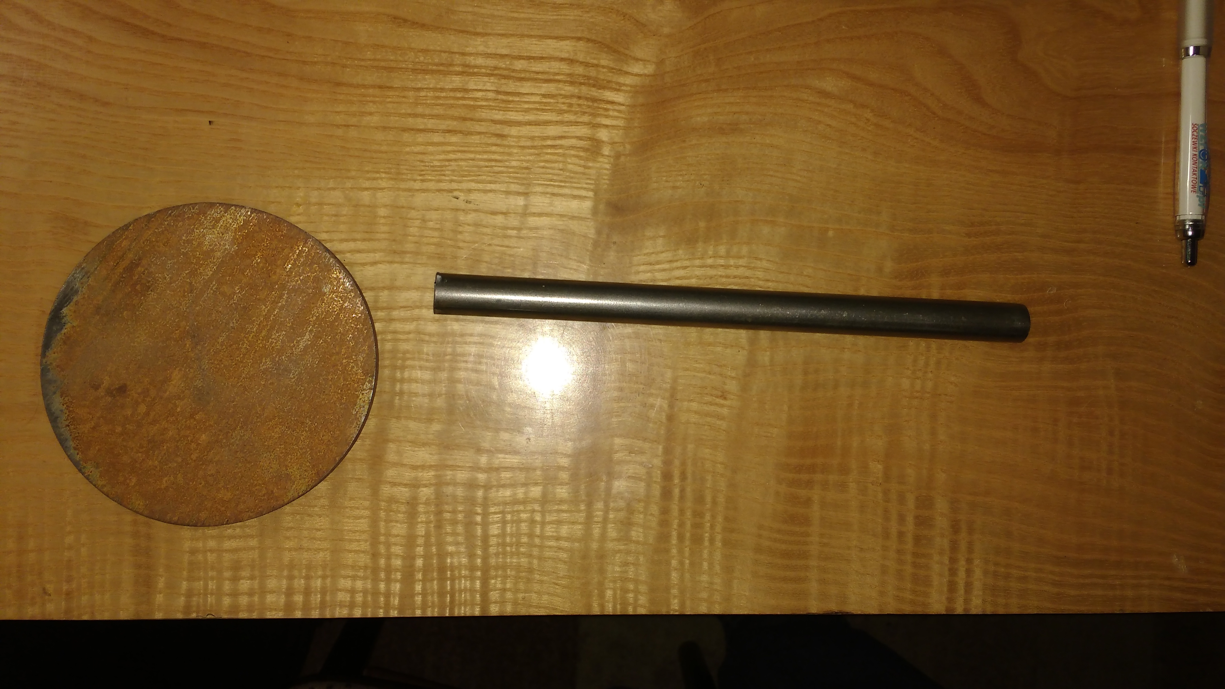

Tak jak na zdjęciu dwa elementy ze stali C45 . Czynności do wykonania
1) Wywiercenie w tym większym wałku / talerzu otworu fi 16 . Talerz ma średnicę 120 mm i grubość 10 mm
2) Nałożenie (mniej więcej na środek) przewierconego już "talerza" na wałek fi 16 również widoczny na zdjęciu
3) Pospawanie na stałe dwóch elementów
4) Przetoczenie talerza tak by z grubości 10 mm zostało 4 mm i te 4 mm zostają na fi 120 . natomiast to 6 mm grubości do usunięcia powinno zostać na średnicę początku spawu, załóżmy fi 30.

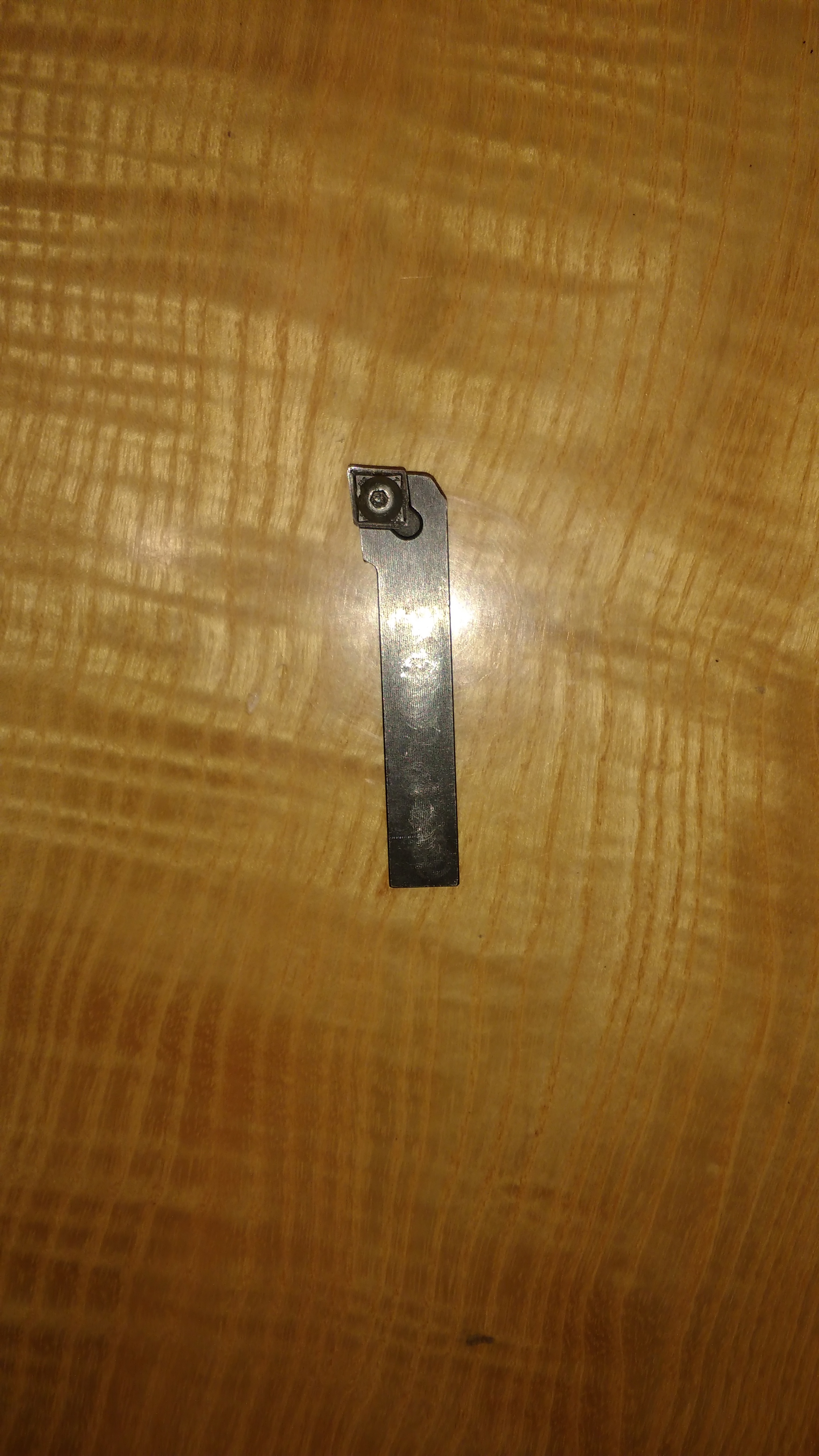

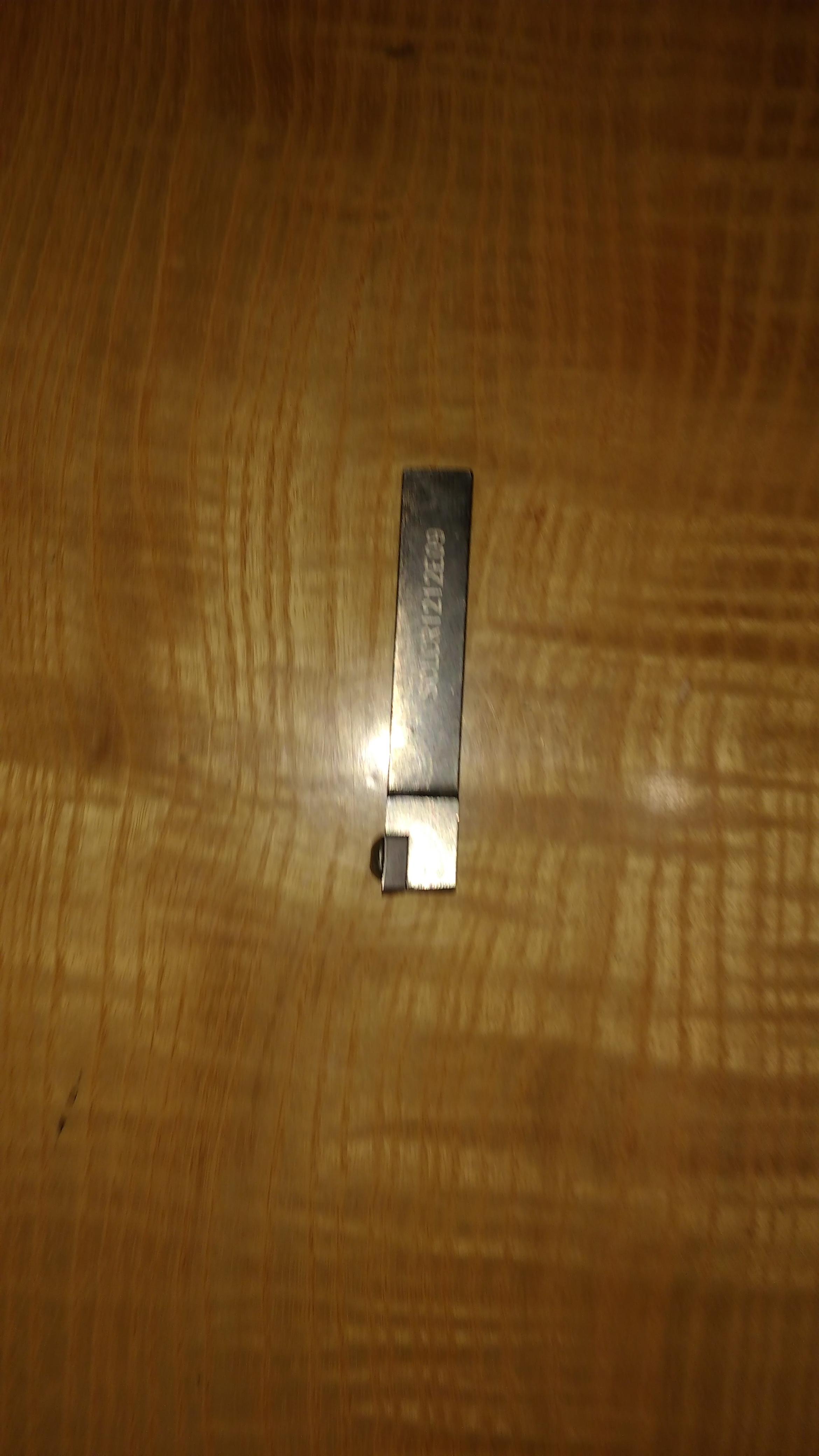

Pytanie czy z podpunktem 4 poradzi sobie Techmig LD . Nóż tokarski jak na ostatnich zdjęciach. SCLCRE09 z płytką CC..09T3.

zdjęć nie widać..
a z takimi średnicami powinien sobie poradzić, oczywiście nie poszaleje z głębokością skrawania ap i obrotami...

C45 slabo się do spawania nada ...potrafi pękać dodatkowo strefa wpływu ciepła się utwardzi ale węglik ugryzie :-)
Nóż masz ze sporym promieniam to też może być problem ale z toczeniem takich średnic nie ma problemu na tej tokarce jedynie z nożem możesz mieć kłopot .
