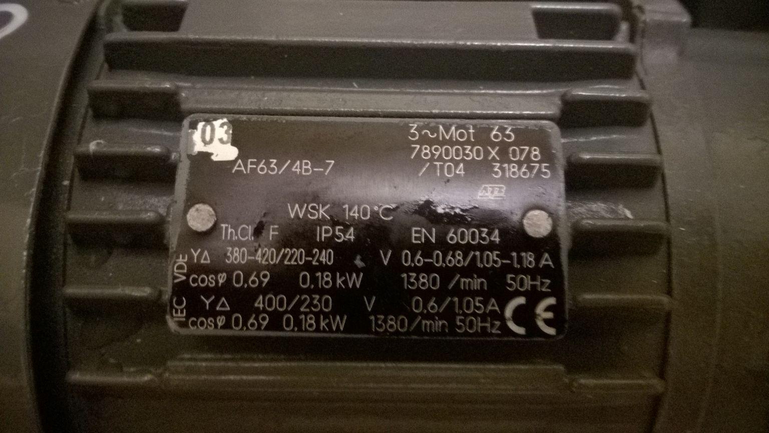

Planuje wykonać montaż anteny satelitarnej w której napęd obrotu będzie stanowić motoreduktor sterowany falownikiem. Posiadam motoreduktor 0,18kW 0,5obr/min - zdjęcie tabliczki znamionowej wrzuciłem na końcu. Nie miałem nigdy w rękach falownika, więc pomimo czytania ich instrukcji ciągle nie jestem pewny rozwiązań które chce zastosować. Ogólnie to szukam falownika (raczej używanego) który pozwoli mi skutecznie sterować motoreduktorem z założeniami które zawarłem w poniższych pytaniach:
1. Szukam falownika 1fazowego bo to ułatwi mi zasilenie całego montażu. Przy takim falowniku wystarczy podpiąć motoreduktor w trójkąt i rozumiem, że sprawa załatwiona?

Wystarczy Ci praktycznie dowolny falownik o małej mocy. 0.18kW albo 0.25kW. Może być taki zasilany z jednej fazy (a nawet lepiej żeby taki był, bo wtedy będzie go łatwiej zasilać).

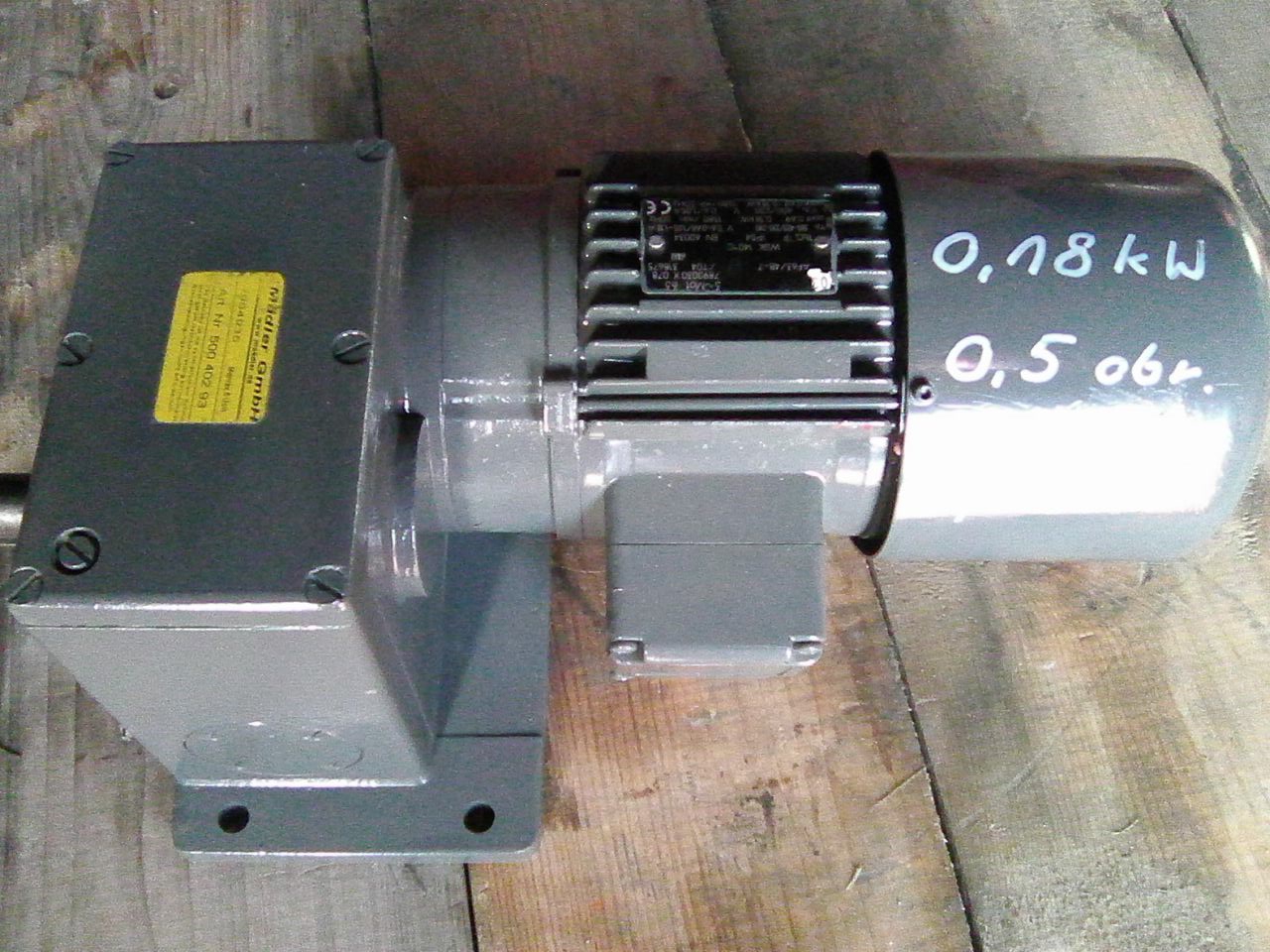

Odkręć reduktor od posiadanego silnika i wstaw tam krokówkę 4A 3Nm ze sterownikiem np.M542 (pytanie jaką ma oś silnik w tej chwili no i na pewno trzeba będzie dorobić prostą przejściówkę )....tylko że dalej będziesz miał na samym reduktorze luz. Krokówka natomiast załatwia Tobie dokładność pozycjonowania i hamulec w jednym.

Pomysł ciekawy, ale motoreduktor wygląda tak:
i coś czuję, że jego rozkręcenie nie byłoby łatwe jak i wpięcie w to wszystko silnika krokowego (korkowiec to kolejny spory wydatek).
Problem hamulca rozwiązałem- kupiłem kątową przekładnię ślimakową i=7.5, połączę ją z motoreduktorem za pomocą sprzęgła bezluzowego i powinno być cacy. Trochę bałem się ograniczenia obrotów, bo teraz przy obrotach silnika 1380rpm będę miał na wyjściu prędkość kątową 25°/min, ale mam zamiar trochę pomęczyć ten motoreduktor falownikiem, gdy będzie dalszy "przejazd" to zadać mu tak do 90Hz.
