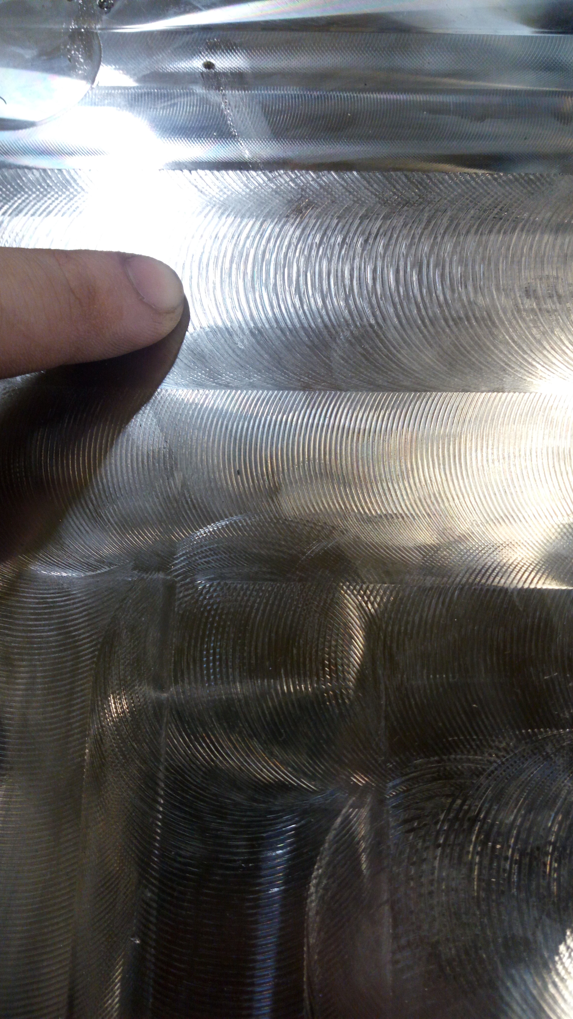

Mam pytanie odnośnie frezarek 5 osi Problem jest podczas frezowania płaszczyzny
Głowica frezarka na okrągłe płytki maszyna wpada w wibracje w kierunku osi X- czy ktoś
mial już taki problem
Dziękuję

Witam frezarka to DMU monoblock 75 wrzeciono to 20000 obrotów i 35kw.tydzien temu był serwis i stwierdził że to normalne

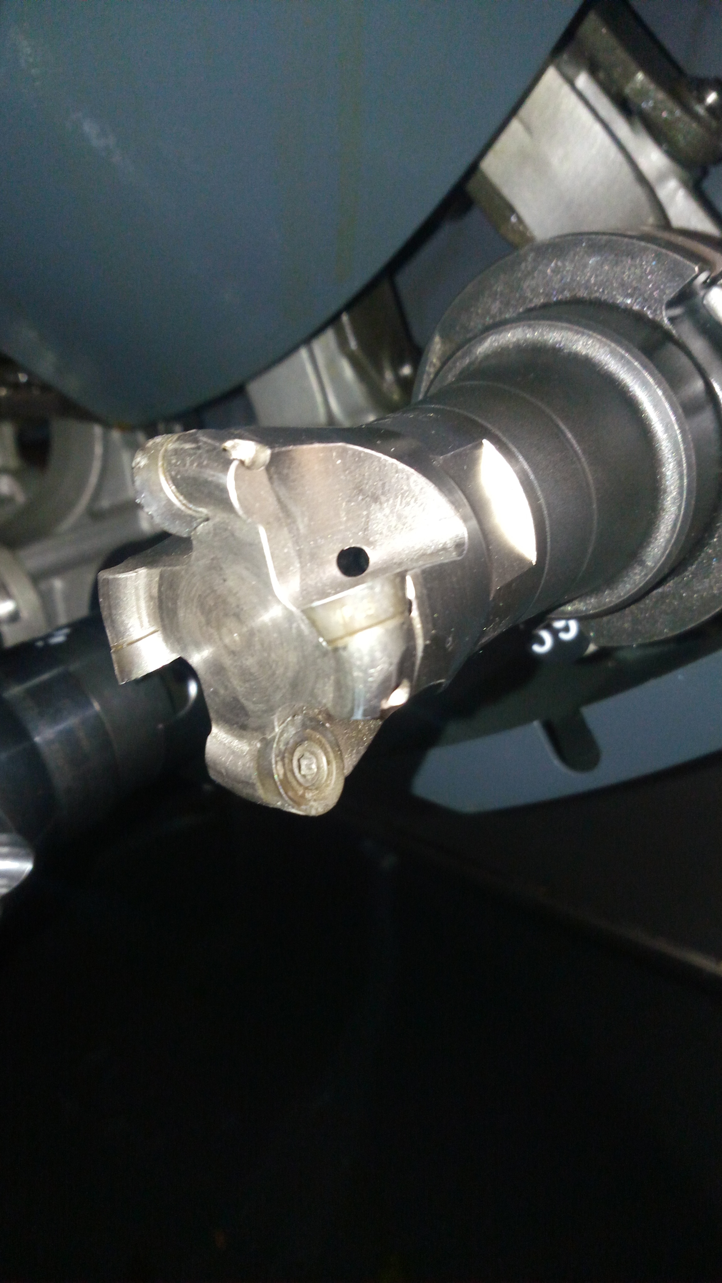

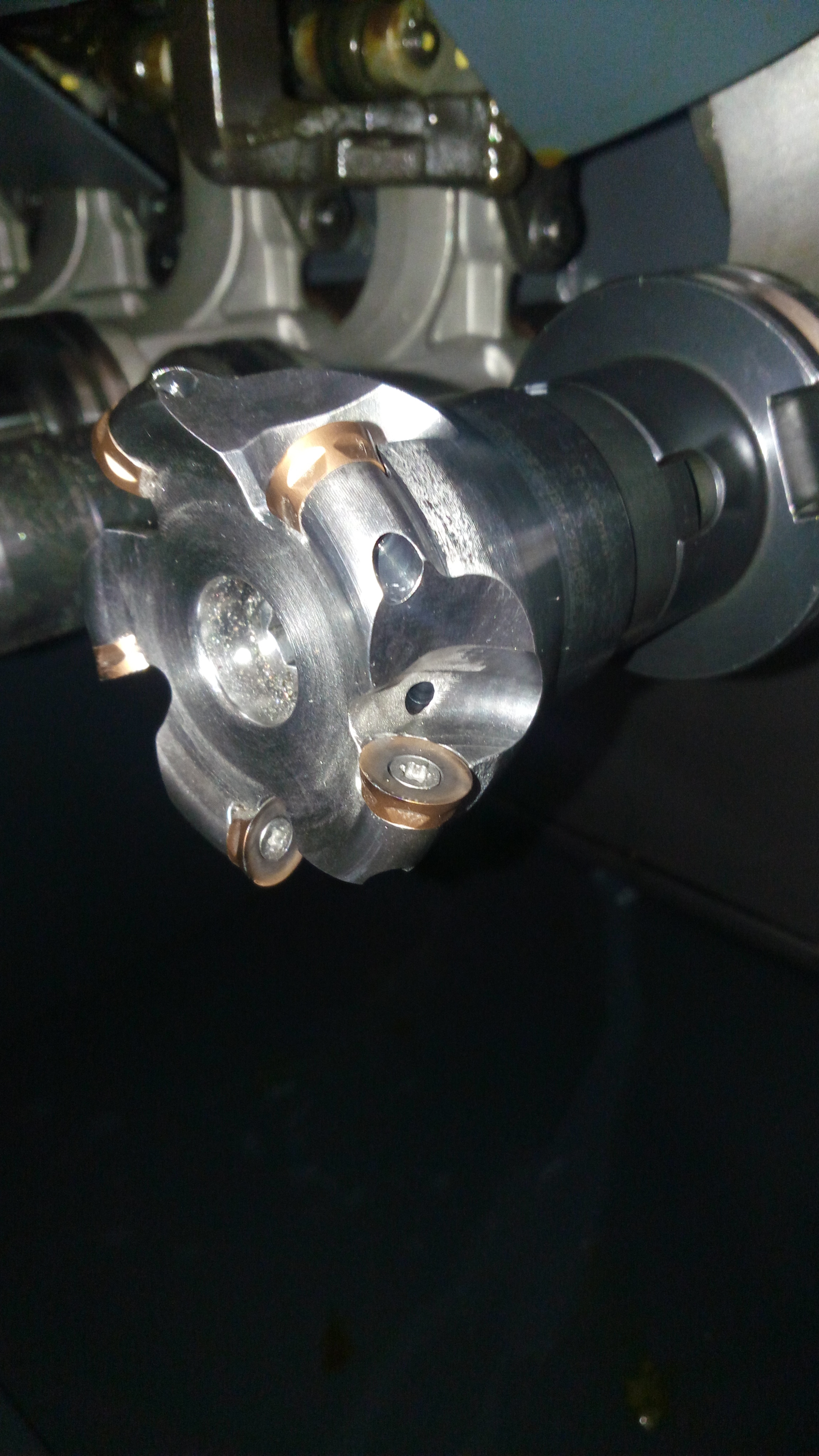

Przy takiej maszynie za 270tys euro. I dlatego piszę tutaj do posiadaczy maszyn 5 osi czy też mają taki problem.frezy i blat przesyłam zdjęcie na frezy daje 200Vc i fz 0.18 ap 1 mm blat to 1.2344 to jest pierwszą frezarka 5 osi w tej firmie i nie mam porownania.normalnie przy normalnej frezarce 3 osie takie blaty frezuje ap 3 mm bez problemów

Jeszcze jedno jak zablokuje os A kodem to wibracje są we wszystkich kierunkach

tak próbowałem zmieniać Vc ale to nic nie daje na dłuższą metę, trafi się otwór albo plytki troszkę się zetrą i znowu to samo, jestem załamany za tą cenę a miało byc takie ferrari
tak naprawdę moje zdanie jest takie przy frezie srednicy 40 mm przy takiej maszynie czy to jest Vc40 czy Vc300 nie powinno mieć znaczenia to jest tylko 1 mm ap

Możliwe iż wielu kolegów się ze mną nie zgodzi .... alePiotrBigda pisze:przy takiej maszynie czy to jest Vc40 czy Vc300 nie powinno mieć znaczenia to jest tylko 1 mm ap
spora cześć frezarek 5-osiowych, nawet tych za mln pln nadaje się znakomicie jedynie do używania frezów kulistych, do skomplikowanej obróbki 3D, lecz totalnie nie nadają się do zastosowań jakie znamy choćby z najprostszej 3osiówki. ( mowa tu o użyciu głowic, obróbce zgrubnej itp )
Przykład : maszyna Cincinatti, spora, waga ciężka, wszystko nowe i niewyklepane - już nawet przy frezie 12, frezując boczną powierzchnię (25mm ) można było dosłownie zauważyć jak cały układ osi A i C się ugina, efekt frezowania oczywiście mizerny, o frezowaniu "na lustro" jakąkolwiek głowicą to można oczywiście zapomnieć ...
Czyli podsumowując - pięć osi jest naprawdę super, ale trzeba mieć na uwadze również sporo ograniczeń jakie dodatkowe 2 osie wprowadzają.

Pracuje m.in. na tym modelu frezarki. Największa głowica jakiej używamy na tej maszynie to fi 80R6 z Garanta (ap=0,5-0,7). Przy takim wrzecionie nie poszalejesz przy obróbce zgrubnej. Możesz zmniejszyć ap i nadrobić posuwem. Możesz użyć również głowicy typu highfeed (moje parametry na sandvikowską głowicę fi63: ap=0.3, S1000, F3500, bez szału, na ale trochę szkoda katować maszynę). Oś A blokujemy jeżeli zakładamy ciężki detal i wykonujemy obróbkę indeksowaną.

Ja pracuje na dmu 50 i 80 i nie mam najmniejszych problemów żeby robić powierzchnię na lustro. Fakt faktem mocowanie stołu na 50 nie jest najstabilniejszym bo ma tylko jeden punkt zaczepienia ale frezowanie 25 mm frezami na głębokości 10 -15 mm nie robi większych problemów. Tolerancje w granicach 2-4 setnych. Polecałbym zmienić rodzaj płytek na kwadratowe ew heksagonalne jako że okrągłe duże drgania wywołują .
