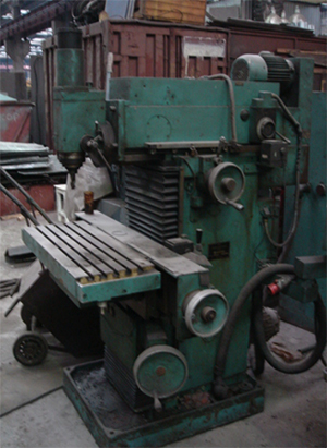

Witam. Kolega przymierza się do zakupu frezarki jak ta z linku ale w lepszej cenie https://www.machineseeker.pl/Narz-dzia- ... /i-3160479 . Pytanie czy ktoś słyszał o stożkach isa 40 czy może to jest tylko błąd w druku, na razie nie ma możliwości przymiarki trzpienia iso 40, więc tu pytam bo może ktoś coś wie.

"Czeski" błąd .

Jednak okazuje się że to nie jest błąd w druku, znalazłem takie trzpienie http://kar.ca/catalogsearch/result/?cat=1592&q=isa+40

Poza elektronicznymi fajerami jest dość podobna do fus32, a tam są stożki iso 40, najwyżej możesz mieć inne "czopy'' do zaciągania. W robocie mamy na szpilkę wiec jeśli coś nie pasuje to podkłada sie tulejkę pod szpilkę i jest dobrze.

Frezarka która jest do kupienia ma oznaczenie 67K 25b więc jest szansa, że jest tam stożek iso 40, dzisiaj lub jutro będę wiedział co tam jest za stożek, no chyba że szybciej ktoś ją kupi.

mam frezarkę z gniazdem opisanym isa 30 - używam trzpieni iso 30.

Stożek wrzeciona to zwykłe iso 40, ale jest większy problem :twisted: Dzisiaj frezowałem tą frezarką klocek stalowy i nagle trach, wrzeciono stanęło, a silnik kręci. Pytanie co mogło się stać? ma ktoś może chociaż kawałek dtr gdzie widać przeniesienie obrotów z dolnego koła pasowego na wrzeciono. Frezarka to 67K 25b taka jak na foto.

Frezarka naprawiona, był ścięty klin na kole pasowym. Naprawa łatwiejsza niż przypuszczałem.
