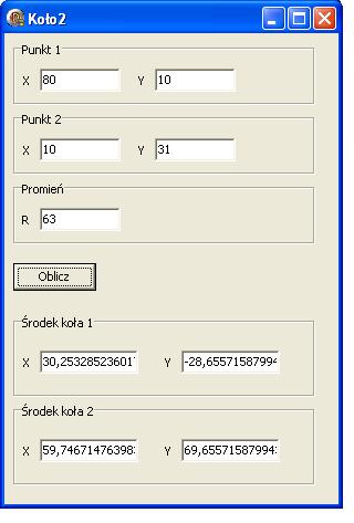

Mam takie pytanko
Czy istnieje jakiś prosty wzór do obliczanie punktu środkowego łuku (I,J) na podstawie współrzędnych punktu początkowego , punktu końcowego oraz promienia tego łuku.
Pewnie ktoś sobie pomyśli na co mi to skoro jest promień . Ale niestety maszyna na której przyszlo mi obecnie pracowac wymaga podania we frezowaniu kołowym punktu środkowego koła/łuku
Stąd tez moje pytanie.

Post napisał: Jerzy Waryś » 04 kwie 2008, 01:52
Zadanie proste do rozwiązania cyrklem, ale analitycznie trochę "męczące" :mrgreen:
Dane;
Punkt P1(X1,Y1),Punkt P2(X2,Y2),promień R
Rozwiązanie zależy odległości P1 i P2:
1) Jeżeli odległość P1 i P2 > 2R - brak rozwiązania
2)Odległość P1 i P2 = 2R - jeden okrąg
3)Odległość P1 i P2 < 2R - dwa okręgi
Dx=X2-X1; Dy=Y2-Y1;
Dx2=Dx*Dx; Dy2=Dy*Dy
Okrąg 1
X=(X1+X2)/2+Dy/2*Sqrt((4*R*R-Dx2-Dy2)/(Dx2+Dy2));
Y=(Y1+Y2)/2+Dx/2*Sqrt((4*R*R-Dx2-Dy2)/(Dx2+Dy2));
Okrąg 2
X=(X1+X2)/2-Dy/2*Sqrt((4*R*R-Dx2-Dy2)/(Dx2+Dy2));
Y=(Y1+Y2)/2-Dx/2*Sqrt((4*R*R-Dx2-Dy2)/(Dx2+Dy2));
rozwiązanie
bez tytułu.JPG (23.61 KiB) Przejrzano 1386 razy

Post napisał: MDK21 » 06 kwie 2008, 21:16
Dziękuje obu Panom za pomoc :)
