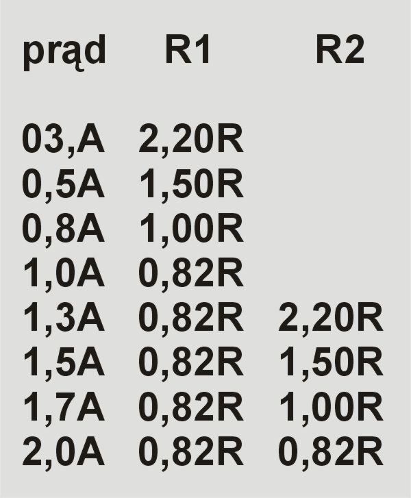

WItam, buduję sterownik LINK i w opisie jest punkt: Dobieranie wartości rezystorów R1 i R2 (RNF): i niewiem o co w tym chodzi ?? jakie mam zastosować te rezystory ??

wielokrotnie było na forum, nawet w ciągu kilku ostatnich dni (sterownik Wobit)
- przestudiuj datasheet, kolejny raz załączam tabelkę:

w driverze masz nozke "REF IN"
napiecie referencyjne dla REF IN w stanie niskim (czyli zwartego do masy) jest 0,5V a dla w stanie wysokim (czyli podciagnietego do 5V) 0,8V
rezystory dobierasz z prawa Ohma czyli I = U/R -> R = U/I
U to napiecie referencyjne I to prad jaki chcesz a R to rezystancja jaka Ci wyjdzie
Przykladowo jesli masz silniki krokowe, ktore sa na 0,5A i chcesz zeby to 0,5A plynelo gdy jest REF IN jest w stanie wysokim.
To podstawiasz
R = 0.8 [V] / 0.5 [A]
R = 1.6 [Ohm]
Oczywiscie wypada tez policzyc moc, ktora sie wydzieli na tych rezystorach czyli P = U* I
P = 0.5 [A] * 0.8 [V] = 0.4 [W]
Czyli rezystor o rezystancji 1R6 i mocy >0.4W
Oczywiscie nie wszystkie rezystancje sa dostepne ale mozna dac rownolegle dwa 3R3 i
wtedy wyjdzie 1R65, kazdy z nich wystarczy ze bedzie 0.25W.
Oczywiscie oba rezystory RnfA i RnfB (czyli R1 i R2 na schemacie ze stronki) dajesz TAKIE SAME jeden rezystor odpowiada z prad cewki A a drugi za prad cewki B.
Zamieszona przez kolege wyzej tabelka jest bledna... i zamiast opisu R1 i R2 powinno byc
REFin=H REFin=L pozatym 0R82 dla napiecia odniesienia 0.8V da ~1A na faze a TA8435 ma prad ciagly na poziomie 1.5A czyli spokojnie mozna dac rezystor 0R52 jesli jest taka potrzeba.

Post napisał: pysiek » 30 mar 2008, 20:51
czyli dla REFin=H i silnika 1,5A powinienem dać dwa rezystory 0,5[Ohm] i mocy >1,2[W] ??

Post napisał: ali » 30 mar 2008, 22:01
tak dokladnie, tylko nie kupisz 0.5R jest 0,47R
ale mozesz dac rownolegle dwa 1R 1W i czyli rezystancja zastepcza wyjdzie 0.5R i mocy tez starczy.

Post napisał: triera » 30 mar 2008, 23:14
tabelka jest pomocnicza (tak aby nie liczyć) - z pewnością nie jest błędna,
wartości R1 i R2 dotyczą ustawiania wypadkowej wartości
rezystora Rsense dla jednej fazy silnika.
(Czasem dla uzyskania właściwej wartości lutujemy równolegle dwa rezystory).
np. dla silnika 1,7A - łączymy równolegle rezystory R1=0,82ohm i R2=1,0 ohm.
a np. dla silnika 1,0A - rezystor Rsense fazy ma wartość R1=0,82ohm.

Post napisał: ali » 30 mar 2008, 23:35
jesli uwzglednimy schemat, ktory zamiescil kolega w pierwszym poscie i Twoja tabelke to jest BLEDNA.
Jesli zalozymy, ze rozmowca ma zdolnosci telepatyczne i dokladnie wie co mamy na mysli.. to wtedy faktycznie jest poprawna.
