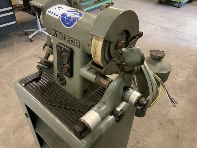

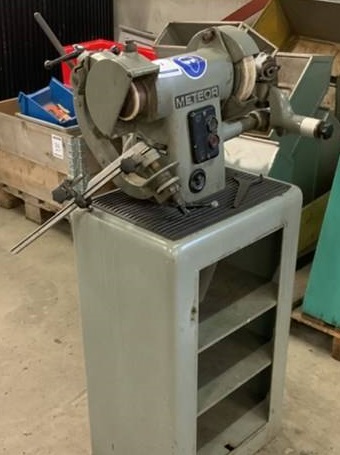

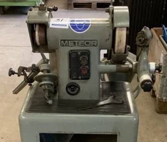

witam poszukuje dtr do szlifierki METEOR ME 14 dokladnie taka jak ta
https://www.maschinensucher.de/Spiralbo ... /i-2512116

Mam też taką szlifierkę. Przy prawym kamieniu brakuje mi przyrządu do zamocowania wiertła. Przydała by sie też instrukcja. Czy lewy kamień służył do korekcji ścinu?
Czy ktoś posiada także taką szlifierkę, potrzebowałbym wymiary oprzyrządowania? Autor tematu niestety się nie odzywa.

Z lewej strony jest przystawka do wierteł z chwytem walcowym.
Mamy taką WMW, ale ten system z prawej jest zupełnie inny. U nas się ostrzy bokiem ściernicy, a tu ewidentnie czołem.

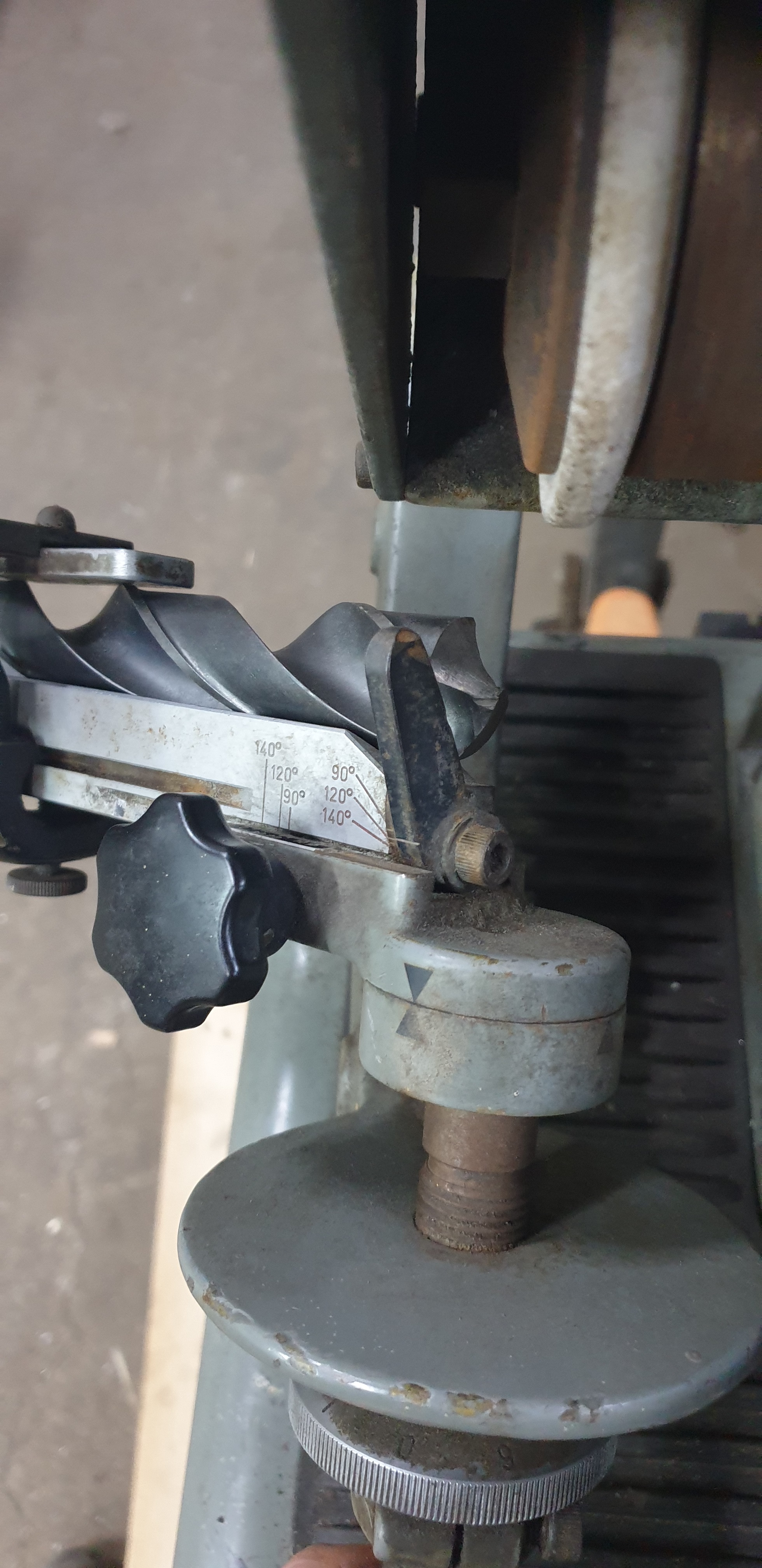

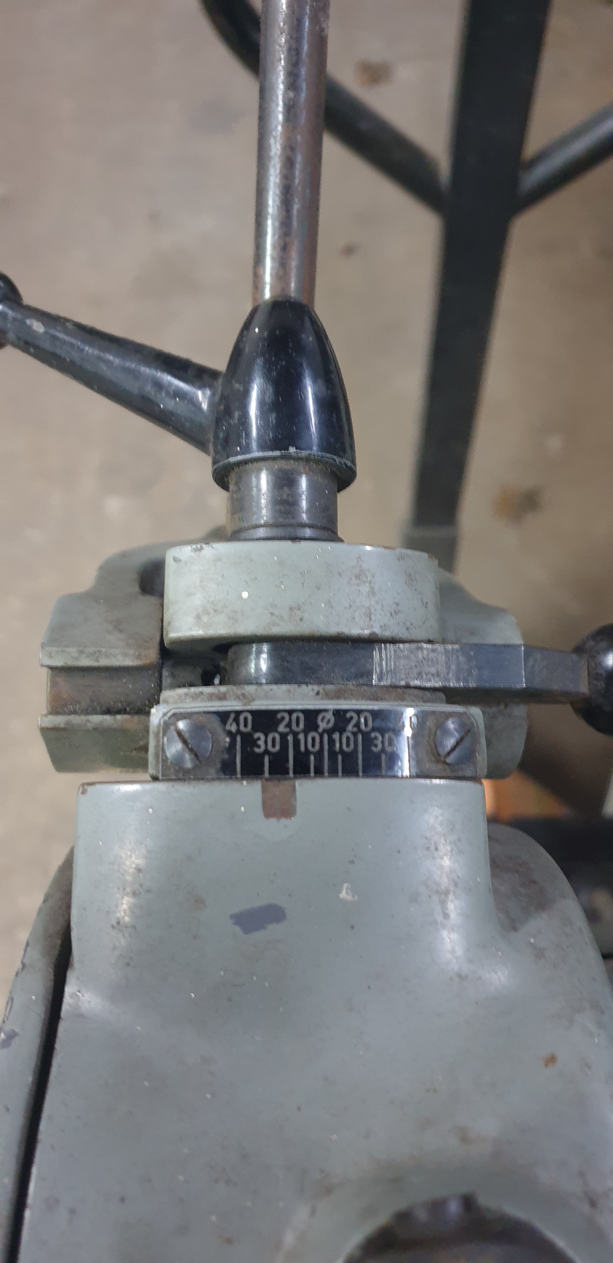

Raczej bym się skłaniał, że lewa strona to jednak do korekcji ścinu:
Całością kołysze się góra-dół, zawias jest z tyłu za ściernicą:
Obrazek Obrazek
Oczywiście muszę zmienić tą ściernicę.

Czyli, że ten sam układ przekładasz na prawą do ostrzenia, a potem na lewą do skracania ścina.
Tylko są różne przystawki do małych i dużych wierteł.

Niestety na prawą do ostrzenia nie pasuje to co mam. Musi być z innym mocowaniem.
