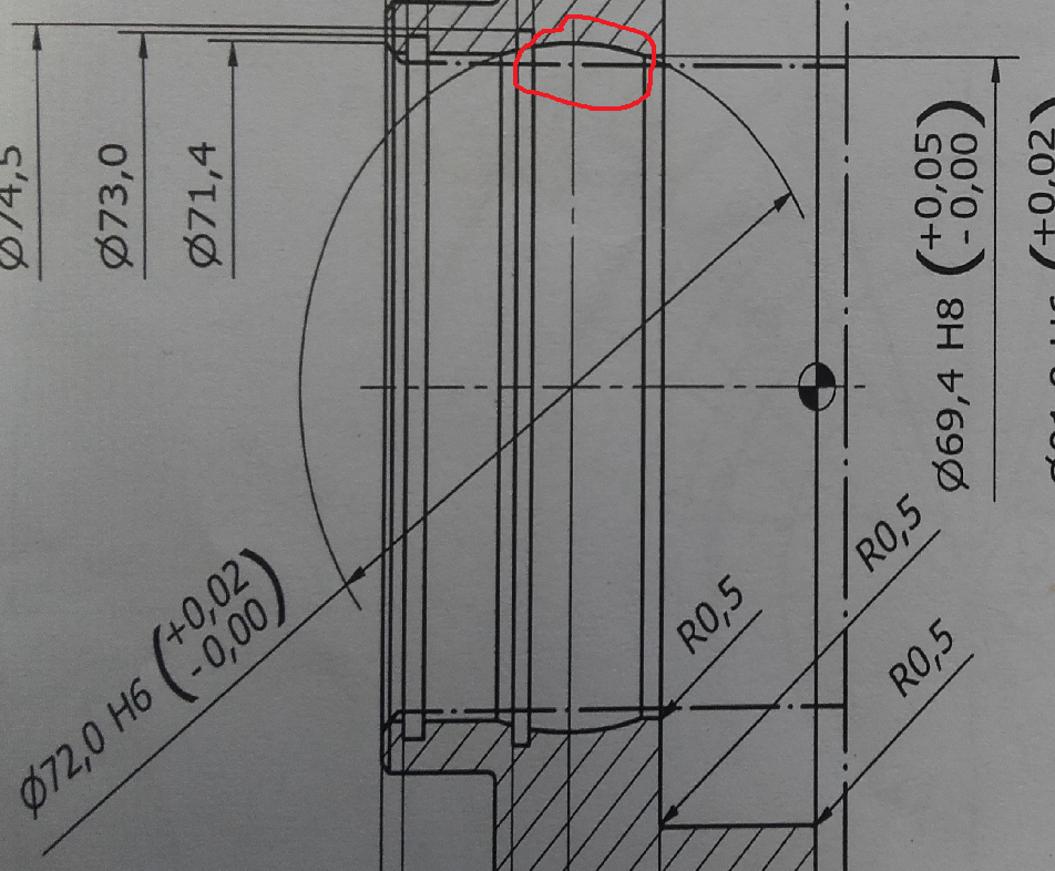

niestety znowu muszę poprosić chociaż o niewielką pomoc... szczególnie interesowałoby mnie jakim narzędziem i procesem obrabiacie taki kształt.
Załącze plik mojego programu, w którym obrobiłem taki kształt, ale uważam, że jest to słaby pomysł, ponieważ użyłem noża do rowkowania... Pasowania, to nim raczej nie wykonam
I załączam jeszcze wykaz narzędzi, którymi dysponuje. Na razie bieda z nędzą. Próbowałem zrobić ten kształt wytaczakiem, ale niestety kategorycznie odmówił współpracy

Wytaczakiem, tylko musisz pojechać na 3 razy co najmniej, bo masz 1,5mm na stronę do zjechania.
Bardziej interesujące czym to zmierzyć ;)

2 wytaczakami, zgrubną z płytką tymu DMNG... lub VNMG... bo to mocne płytki 2-stronne, na gotowo też wytaczakiem ale z dodatnią (ostrą) geometrią np płytki DC... lub VC...
No i musisz sobie ustawić średnicówkę zegarową do pomiaru to kluczowe w tym przedsięwzięciu, chyba powinna wejść.

Noz z plytka V i tyle..jednym nozem mozesz zrobic na gotowo wszystkie srednice, wtedy zeby ulatwic sobie pomiar , namierzysz sie do srednic latwych do zmierzenia a wymiar o ktory ci chodzi.bedzie wynikowym..bo faktycznie jedyny minus tej roboty to zmierzenie tej średnicy z promieniem

Nie mam pojęcia jak wy chcecie to zrobić wytaczakami. Przecież maszyna nie wie na jaką odległość wystaje płytka. Inna sprawa jeśli chodzi o nóż do rowkowania, bo przy nim w definiowaniu narzędzi mogę wpisać ile płytka wystaje

Oj..ciezka sprawa widze..zakladasz wytaczak na plytke V jesli taki posiadasz..opisujesz kat plytki w opisie narzedzia jako 30 stopni , piszessz program i spokojnie takim narzedziem zrobisz ten ksztalt
Co do opisu narzedzia przy rowkowaniu nie przypominam sobie takiej pozycji jak to ile ona wsytaje..przy nozu do rowkowania podajesz z tego co pamietam szerokosc plytki

niestety ciężka... początki z reguły ciężkie. Faktycznie masz racje teoretycznie jest to możliwe. Postaram się o taką płytkę i nóż do niej
