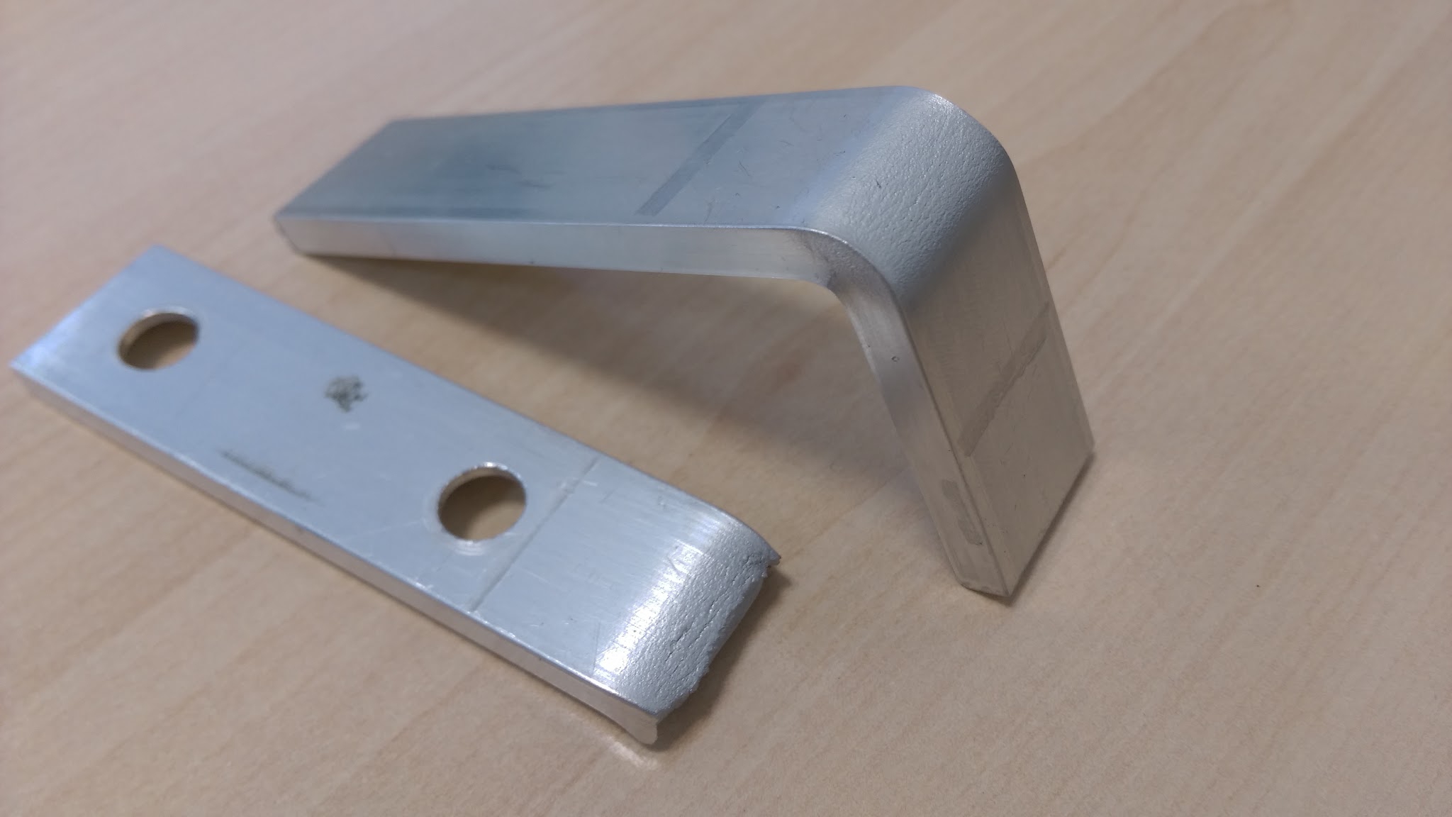

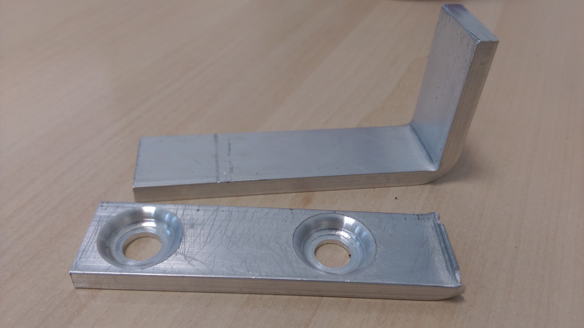

Dzięki za odzew
Płaskownik wyciskany moim skromnym zdaniem.
Firma która to gięła mówi że zwykle gną takie płaskowniki i nie ma problemu, na dowód dał próbkę. Na pytanie z jakiego materiału ta próbka, powiedział że nie jest pewien ale albo Pa38 (czyli teoretycznie to samo co to moje) albo Pa11 (ale z kolei ja nie widziałem nigdzie na rynku Pa11 w tych wymiarach, chyba że słabo szukałem)
Na zdjęciach widać mój detal z otworami i próbkę od wykonawcy. Mam nadzieję że zdjęcia rozwieją wątpliwości. Jak widać gięte na ostro, czyli trochę nakłamałem z tym R 6mm.
Dalej jednak jest dla mnie zagadką dlaczego się połamało

Na szczęście detali nie jest dużo, około 20 sztuk
Tak przyznam że nie powinno być to gięte na ostro, ale wykonawca twierdzi że przy próbach gięcia większym promieniem efekt był ten sam.
Tak czy inaczej dziękuję za podpowiedzi, Spróbuję to wykonać z wycinanej blachy zamiast z płaskownika i może wtedy pójdzie.

Tomku,
Sa gatunki aluminium ktore dobrze sie gna i takie ktore pekaja.
Promien faktycznie wyglada na bardzo ostry.
Jesli ich aluminium jest tego samego typu co twoje to teoretycznie efekty powinny byc takie same.
Przy czym:
1. Jesli wystapily nawet niewielkie roznice w skladzie chemicznym badz stanie metalurgicznym materialu to biorac pod uwage ze promien giecia jest az tak ciasny moze sie okazac ze twoje beda pekac a ich nie. To wciaz nie oznacza ze to inny gatunek.
2. Mogles faktycznie dostac inny gatunek aluminium z certyfikatem od innego gatunku. Jak najbardziej istnieje taka mozliwosc. Metoda sprawdzenia jaki jest dokladnie gatunek tego co trzymasz w reku jest PMI ( positive material identification ). Jest to badanie widma metoda rentgeniczna. Uslugi takie sa dostepne narynku. Niedawno widzialem jakis instytut z lublina bodajze reklamowal.
Przy czym:
