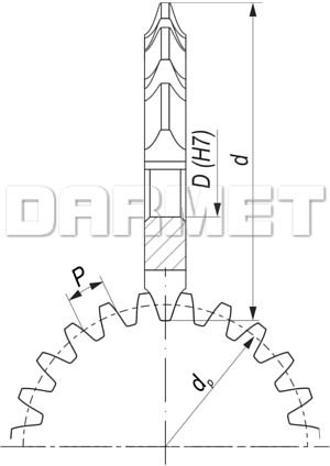

Mam zamiar wykonać koło zębate za pomocą frezu modułowego jak na foto. Pytanie w jaki sposób ustawić ten frez względem materiału żeby nie powstały zęby w kształcie piły, pomijam metodę "na oko" i liczę na fachową poradę.

Szlifowany wałek w podzielnice, dojeżdżasz bokiem freza na dotyk (papierek) do wałka potem, wysuwasz belkę o połowe średnicy wałka i połowę grubości freza. Zakładam że na poziomym wrzecionie to robisz.
Możesz kątownik położyć na stół (znając fi koła i grubośc freza) przyłożyć do przyszłego koła a potem mierzyć odległość głębokościomierzem od freza do kątownika

Możesz najechać z prawej na dotyk, podkładasz folię z kondensatora pomiędzy narzędzie i detal, sprawdzasz czy jest dociśnięta. Zapisujesz wymiar, Potem to samo z lewej, zapisujesz wymiar. Odejmujesz dzielisz różnicę na połowę i przesuwasz się do osi.

Wszystko jasne, wykorzystam ten sposób z folią. Punkty przyznane.
