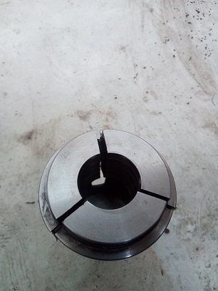

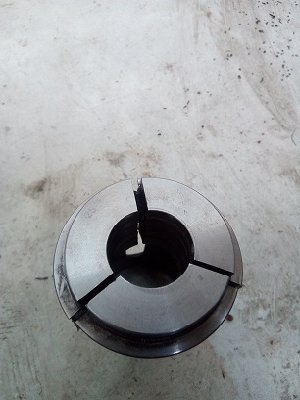

mam pytanko czy da sie to jakos uratowac

lutowanie twarde jest za słabe i rozhartowuje, podobnie jak pospawanie - wniosek: nowa

Da się.Dotoczyć pierścień. Zacisnąć, na trzpieniu,i jeszcze raz podgrzać indukcyjnie.

Tuleja jest podobna do tej, szlifowana na wymiar średnica tylnej części walcowej,
ciekawe jak potem kolego czarodzieju wciśniesz ją w gniazdo z tym pierścieniem... :razz:

Oczywiscie tulejka zamuwiona nowa ale bylem ciekaw czy da sie ja uratowac ale widac raczej sie nie da
I sam jestem ciekaw jakbym mial to zacisnac i podgrzac indukcyjnie

Pierścień należy dotoczyć do walcowej średnicy nad stożkiem. Dopasowany wałek włożyć w otwór. Zacisnąć dotoczonym pierścieniem . Skrzywione pióra tulejki zabazują się na walku. Po podgrzaniu części cylindrycznej ,i wystudzeniu zostaną naprostowane. Robiliśmy tak w firmie (byłej) wielokrotnie. Jeśli wychodzi jakieś bicie ,lekko zabielaliśmy otwór ,ale nie zawsze było to potrzebne. Warunek jest jeden ,trzeba myśleć ,i mieć na czym to zrobić.
Roman ty nie zrozumiałeś uszkodzenia. Tulejka nie była pęknięta lecz zwichrowana. Tak przynajmniej wynikało ze zdjęcia. Pęknięcia żadnego nie widać ,wiec nie ma potrzeby lutowania ,czy spawania( to ostatnie nie daje nadziei na sukces, w przypadku stali sprężynowych).

Jeżeli była "tylko" zwichrowana to powinna się sama na stożku ułożyć w czasie dociągania do gniazda(zaciskania na materiale), więc po co dodatkowa tuleja ?

Tulejka faktycznie zwichrowana po wypchnieciu za dlugiego odpadu i uderzeniu zderzakiem w pręt
Sprubuje ja wsadzić w gniazdo i ponownie zacisnąć z prętem lub (jak znajdę) wałek dokładny tej średnicy mam nadzieję że się wyprostuje

Nie wyprostuje się bez podgrzania.Nie będę tłumaczył dlaczego ,bo zbyt długi wywód,.Przekonasz,sie jak włożysz.Roman ,nadal nie czaisz ,jak to należy zrobić.
