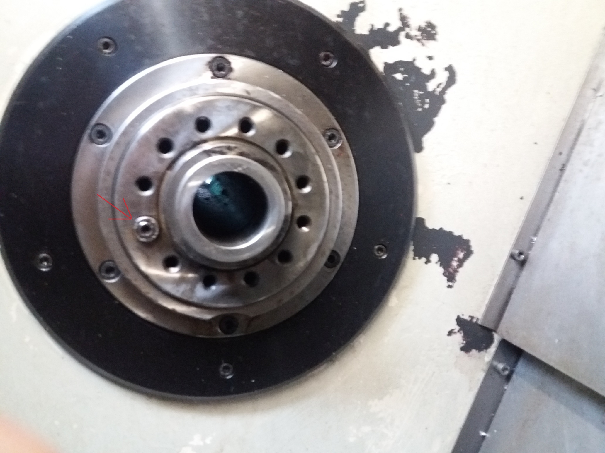

Bardzo dziękuję za pomoc. Niestety, teorię "niby" znam - otwieram uchwyt, odkręcam 3 śruby, uchwyt to 160 zintegrowana więc nie posiada dodatkowego zabieraka. Wyciągam śruby, uchwyt "rusza" się na stożku w zakresie około 5mm względem osi wrzeciona. Następnie wystarczy niby odkręcić nakrętkę... Raz to zrobiłem i zeszło ładnie, teraz po przykręceniu jakieś pół roku temu nakrętka ani drgnie Boje się użyć rury do zwiększenia momentu, by nie uszkodzić gwintu Klucz rurowy zrobiony z wałka, ale działał....
Użycie WD40 też nie pomogło, uchwyt moczył się dwie doby i ciągle masakra.
Jakieś patenty chemiczne?
Pi razy drzwi coś takiego (zdjęcie A50 z neta)

Wyglądają podobnie,
Nie wiem czy się dobrze rozumiemy, moim największym problemem jest odkręcenie nakrętki, która bardzo mocno się uparła - czy zsunięcie uchwytu ze stożka lub problem z kołkiem (który z tego co pamiętam u mnie chyba nie występuje - w sensie problem) może mieć jakikolwiek wpływ na nakrętkę? Myślę, że spróbuję "pootwierać" i "pozamykać" uchwyt po odkręceniu wszystkich śrub, może to coś pomoże

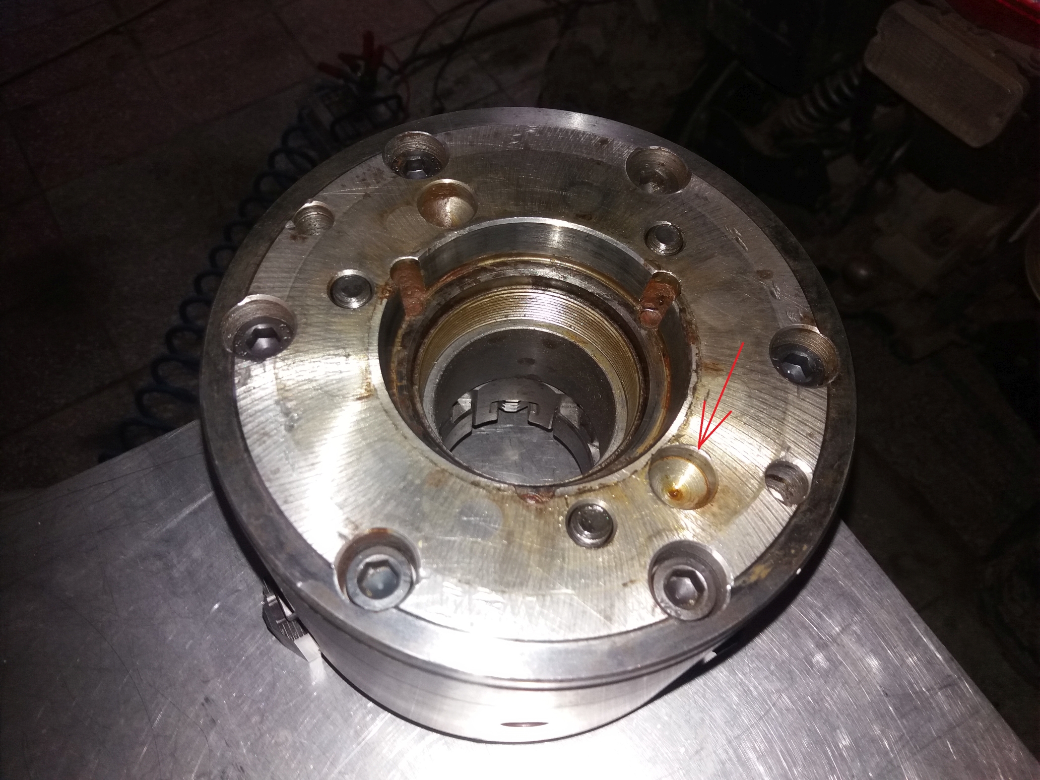

I ja miałem dokładnie ten sam problem , odpuściłem sobie odkręcanie nakrętki , odkręcam cały uchwyt razem z nakrętką (obracam uchwytem tak jakby był nakrętką) , idzie jak w masełko.Na fotce widać ze nakrętka została w uchwycie.Arco pisze:Wyglądają podobnie,

Nakrętka przeważnie ciężko się odkręca, można sobie pomóc podjeżdżając głowicą i dociskając klucz pazurkowy poprzez kawałek drewienka i odkręcamy, co się odkręci odjeżdżamy w Z głowicą i tak krok po kroku aż będzie luźno się odkręcać, tylko podstawa to zablokować wrzeciono żeby się nie obracało.Arco pisze:Wyglądają podobnie,
Pozdrawiam,
Arek
Tu niema co się pieścić.
PS. następnym razem trza posmarować smarem miedziowym albo grafitowym, to będzie lżej.
