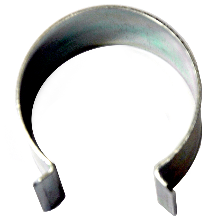

Witam serdecznie, zwracam się z prośbą do ekspertów ponieważ mam pewien problem w doborze gatunku stali. Chce zawinąć pasek blachy grubości ok 1mm i o szerokości 25mm w otwarty pierścień(taka litera C) średnicy powiedzmy 30mm. Szczelina to ok 90 stopni z okregu.
Chciał bym sobie taki pierścień wciskać na pręt fi 30 przez tą szczelinę i tu moje pytanie z jakiej stali to wykonać zeby pierścień przy wciskaniu sie nie rozginał. Robilem proby ze stali s235 ale nie stety nie zdaje egzaminu i sie poddaje(rozgina). Czy stal s355 bedzie bardziej sprężynowała czy jest zupełnie inny gatunek stali który by spełnił takie zadanie.
Hartowanie nie wchodzi w grę. Slyszalem o stali spreżynowej ale ona ma za dużą sprężystość jak dla mnie no i trzeba ja hartowac.
Bedze wdzięczny jezeli ktos mnie naprowadzi z czego to zrobić. Pozdrawiam.

(np.) tu:
http://www.tasmy-nierdzewne.pl/tasmy-st ... hartowane/
http://www.ibelts.pl/ibelts_shim.php
http://www.theispolska.pl/pl/Oferta/TASMY-WEGLOWE
P.s.
Twoje zapotrzebowanie jest zbyt małe :grin: .... , popytaj narzędziowców - może odetną Tobie taki kawałek.

Możesz kupić opaskę sprężystą i wyciąć właściwy odcinek. Element gotowy, handlowy, tani i z właściwej stali. Może co najwyżej ciut grubsze niż chcesz.

Dziękuję za odpowiedzi. Tak z ciekawości to z jakiego gatunku robi sie takie opaski sprężyste. I czy one sa hartowane? Czy znacie może konkretny gatunek stali który by był odpowiednio sprężysty bez hartowania który dał by się formować tzn. Zwijać i spełnił swoje zadanie? Pozdrawiam.

Bez hartowania to nie da rady. Nawija się sprężyny czasem ale bez zahartowania są słabe i szybko się zbijają nie spełniając swojego zadania.

Witam, długo tu nie zaglądałem przytrzymaly mnie sprawy rodzinne. Odświeżam temat. Konkretnie chodzi mi o zrobienie takiego klipsa jak z załącznika. Z jakiej stali to się robi. Mam klienta na to i chciałbym zacząć produkcję. Będę wdzięczny za pomoc. Pozdrawiam.

Stal sprężynowa nierdzewna:
1.4310(AISI301)
1.4301(AISI304)
1.4401(AISI316)
1.4404(AISI316L)

Kolego Wzór, od kiedy te stale są sprężynowymi..? 304 i 316 to raczej plastyczne stale..

http://tasmysprezynowe.eu/oferta/
