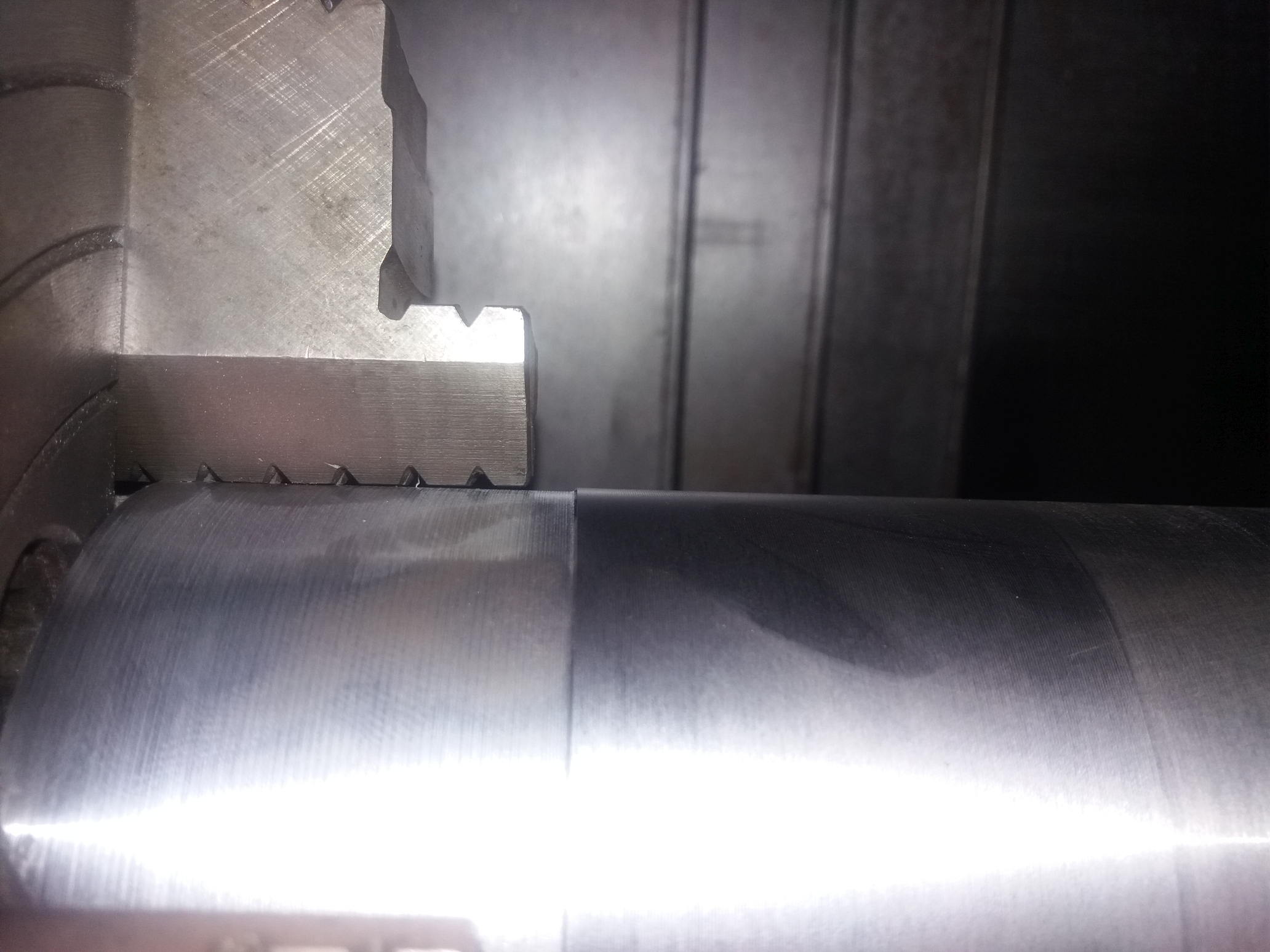

Problem jak na foto szczeki nie trzymają na całej powierzchni , na wszystkich szczekach tak samo. Uchwyt kupiłem jako używany.

Typowe dla używanych uchwytów. Trzeba szczęki przeszlifować. Podobny problem dobrze pokazany tu:
Czy Twój uchwyt jest samocentrujący? Jeżeli nie, to każdą szczękę trzeba obrobić osobno.

Mój uchwyt to uchwyt niezależny , szczeki wyglądają jak nowe :cry:
eightbitter pisze: każdą szczękę trzeba obrobić osobno.
Jak wygląda taka procedura :?: , w uchwycie samocentrującym sprawa jest prosta ale tu :shock:

blasterpl pisze:Problem jak na foto szczeki nie trzymają na całej powierzchni , na wszystkich szczekach tak samo. Uchwyt kupiłem jako używany.
Nigdy nie będą trzymały na całej powierzchni poza jedną średnicą na ktorą zostały przeszlifowane.

Andrzej 40 pisze: Nigdy nie będą trzymały na całej powierzchni poza jedną średnicą na ktorą zostały przeszlifowane.
Czyli tak ma być :???: :?:

blasterpl, Ja mam ten sam problem z uchwytem czteroszczękowym, jedyne co wymyśliłem to zapiąć od zewnątrz odpowiednią tuleję, wycentrować ją wg. czujnika i przetoczyć lub przeszlifować szczęki.

Myślę, że autorowi o coś innego chodziło. Szczególnie po dokładnym oglądnięciu zdjęcia.
Szczęki stożkowo trzymają.
Na takie coś to tylko toczenie/szlifowanie szczęk. W uchwycie z niezależnymi szczękami wysuwamy jedną szczękę i po zaciśnięciu jej toczymy/szlifujemy i tak cztery razy
Lub jak kolega wyżej napisał tyle, że to więcej roboty a chyba skutek ten sam

rc36 pisze: zapiąć od zewnątrz odpowiednią tuleję, wycentrować ją wg. czujnika i przetoczyć lub przeszlifować szczęki.
Teoretycznie tak ale jak w praktyce , działa :?:

tokarzmaly pisze:wysuwamy jedną szczękę i po zaciśnięciu jej toczymy/szlifujemy i tak cztery razy
Mozna dokładniej bo nie rozumie :oops:

Ja już bym dzisiaj wiedział jaki to przyniesie efekt, ale nie miałem tulei o odpowiedniej średnicy.
Ja też jestem ciekawy jak zacisnąć jedną szczękę.

Zaciskamy wszystkie szczęki, ale dbamy by jedna z nich zataczała najmniejsze koło w czasie obrotu - tą szczękę obrabiamy. Zmieniamy zacisk szczęk by kolejna była najbliżej noża i obrabiamy. To samo z kolejnymi.
Powierzchnie szczęk ściskające "do osi" obrabiamy po zaciśnięciu przedmiotu "do osi"
Powierzchnie szczęk zaciskające na zewnątrz obrabiamy po zamocowaniu przedmiotu "od osi"
(Luzy likwidują się identycznie jak w czasie rzeczywistej obróbki)
