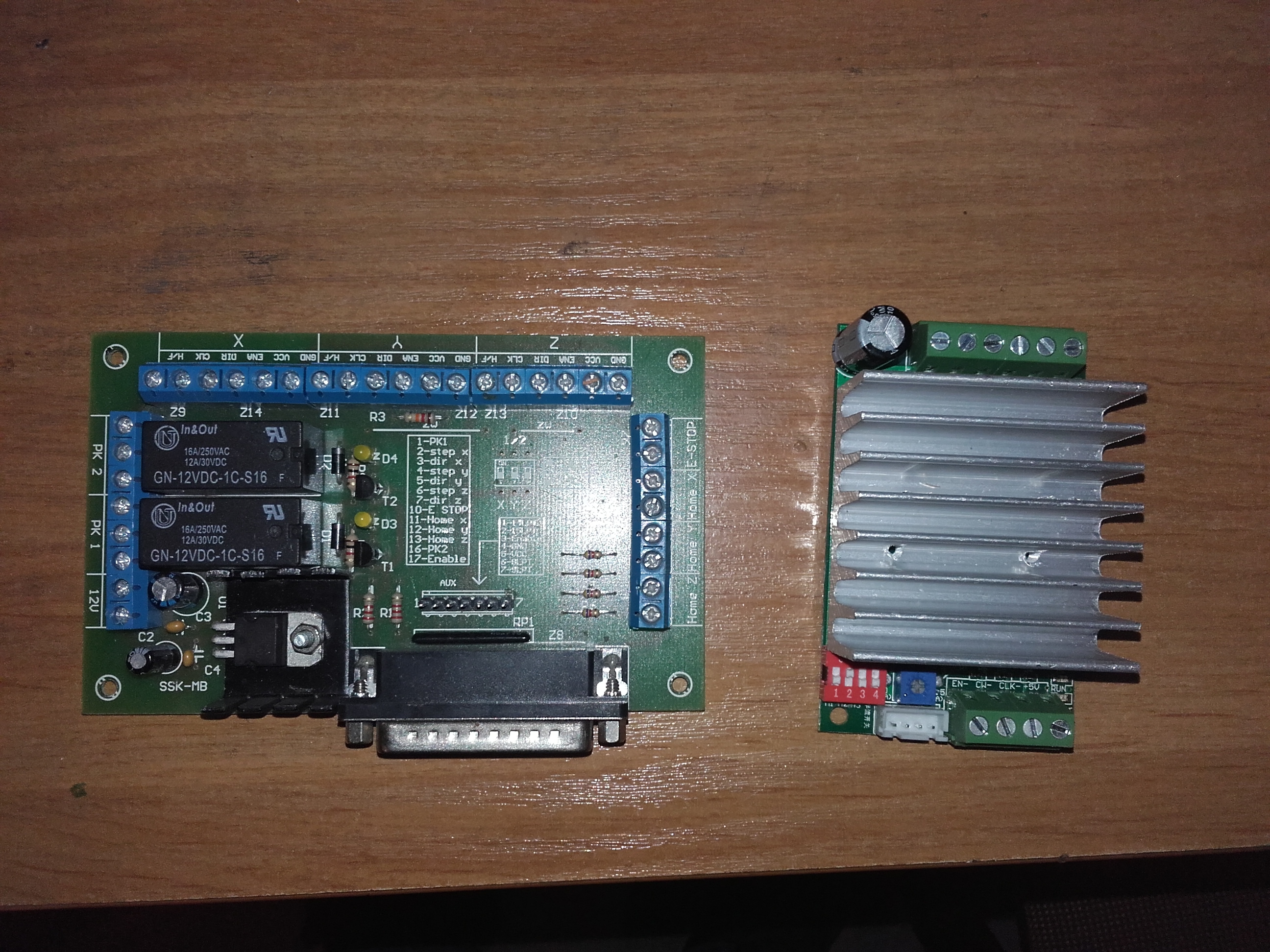

Jestem w trakcie uruchamiania mojej pierwszej frezarki i napotkałem problem natury elektronicznej.
Mianowicie po podłączeniu sterownika TB6600 V1.4 do płyty głównej SSK-MB i wysterowaniu silnika w Mach3 silnik obraca mi się tylko w jednym kierunku,
Podłączenia jakie wykonałem:
VCC płyty połączyłem z +5V sterownika.
Ena płyty i sterownika pozostawiłem nie podłączone.
CLK płyty połączone z CLK- sterownika
DIR płyty połączone z CW- sterownika
Nie chciałbym już na samym początku nic spalić więc proszę o nakierowanie na właściwy tor :oops:

Po prostu nie łączy pin DIR.

Dziękuje za zainteresowanie tematem.
Niestety nie jest to rozwiązanie problemu.
Sprawdzałem na dwóch sterownikach silników i zmieniałem wyjścia na osie w płytce SSK-MB wszystkie połączenia są wykonane poprawnie.

No to musisz multimetrem sprawdzić jakie napięcia występują w różnych miejscach po drodze na sygnale DIR.

Post napisał: luzek333 » 18 sty 2017, 17:37
Hmmm a moze kabel LPT? Ja mialem taki który był skrosowany i niestety niektore sygnaly byly nie tam gdzie powinny. Objaw - wlasnie krecil tylko w jedna stronę. Musisz wziasc miernik w lape i "przedzwonic" kabeliki w lpt.
Dodam jeszcze , że u mnie kabelek od kierunku obrotów od strony kompa , podlaczony był do masy czyli caly czas panowal stan niski na sterowniku

W takim razie jutro biorę multimetr w rękę i sprawdzamy, kabelek od lpt podmienię do akurat mam drugi :wink:

Post napisał: luzek333 » 19 sty 2017, 14:29
Sa chyba 2 rodzaje kabli. Mogę pomylic nazwy jeden to 1:1 a drugi skrosowany.Upraszczajac - jakbys połaczył wtyczke z wyjściem tego kabla to przewody powinny sie spotkac na tym samym pinie
